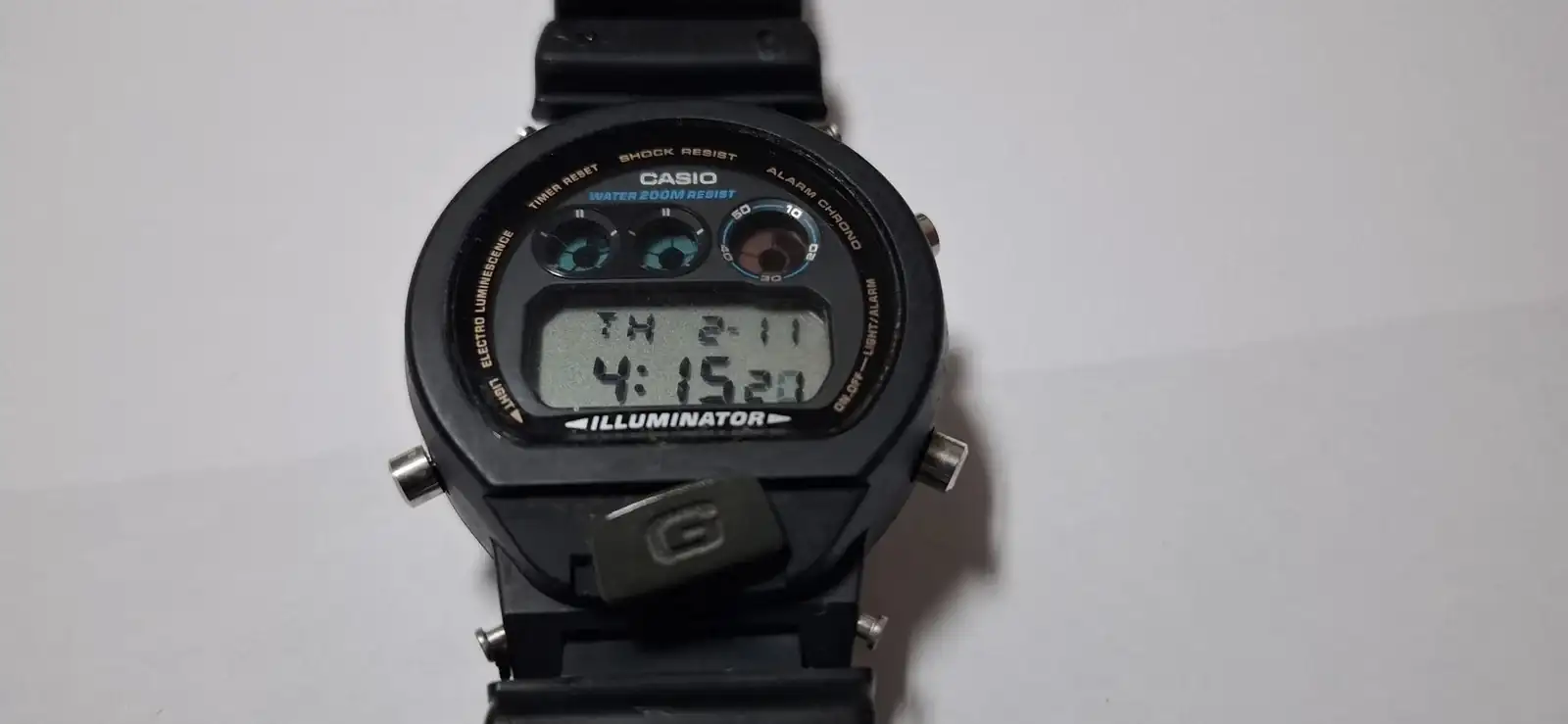

Hola a todos, tengo un Casio antiguo modelo DW6900(3230), el botón de la "G" está suelto y he visto que parece algo bastante común por fotos en internet, pero no sé si me podríais indicar cómo arreglarlo, lo digo porque entiendo que habrá que desmontarlo pero no sé si viendo la foto que os voy a adjuntar sabéis si hay que cambiar el botón y si fuera así, dónde conseguirlo. Gracias de antemano
Le falta la luneta, la semana pasa, se me dio el caso con otro modelo de Casio, G SOHCK1659 DW-004, al no encontrar recambios opté por un donante, y de dos hice uno.
El problema radica en el envejecimiento, el cual no envejece por igual habiendo partes, que llega a cuartarse, y se desprende a trozos.
Muchísimas gracias compañero!!! Y el botón debería activar la iluminación, verdad? Porque si es así, tampoco va.
Supongo lo compraste de segunda mano.
Si es el que activa la luz, comprueba la pila no sea que esta baja de carga, una vez vuelta a colocar la pila recuerda hacer el AC, y colocar la tapa en la posición correcta, con el donante me ocurrió lo mismo la luz no iba, y es porque le faltaba el aislante de goma entre modulo y la tapa, algo habitual en los donantes, suelen faltar alguna que otra pieza.
