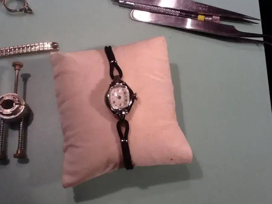

¡Que brutisimo que soy!. Pretendía quitar rayones del 15 con el oxido de cerio. Debe ser como tapar el hueco de una ventana con aguaplast. Este es el resultado después de vuestros sabios consejos. He aplicado lijas del 400, 1200 y 2000. No tengo foto del antes, pero creedme, estaba bastante castigado. Es cierto que lleva su tiempo, pero como vas viendo progresos, no te pesa. Al final puedo concluir que el oxido de cerio si que funciona. Muchas gracias.
¡Que brutisimo que soy!. Pretendía quitar rayones del 15 con el oxido de cerio. Debe ser como tapar el hueco de una ventana con aguaplast. Este es el resultado después de vuestros sabios consejos. He aplicado lijas del 400, 1200 y 2000. No tengo foto del antes, pero creedme, estaba bastante castigado. Es cierto que lleva su tiempo, pero como vas viendo progresos, no te pesa. Al final puedo concluir que el oxido de cerio si que funciona. Muchas gracias. Ver el archivos adjunto 175874
Me alegro de que hayas podido hacerlo. Además siendo un plástico te habrá costado relativamente poco. El mineral cuesta horrores.
No es plastico. Es cristal duralex como poco.;-) Con la dificultad añadida de su reducido tamaño.

Como nuevo no ha quedado, aunque supongo que seria cuestión de tiempo. Algo de gránulo si que ha quedado pero solo se observa con la lente. El estado actual es bastante aceptable.
