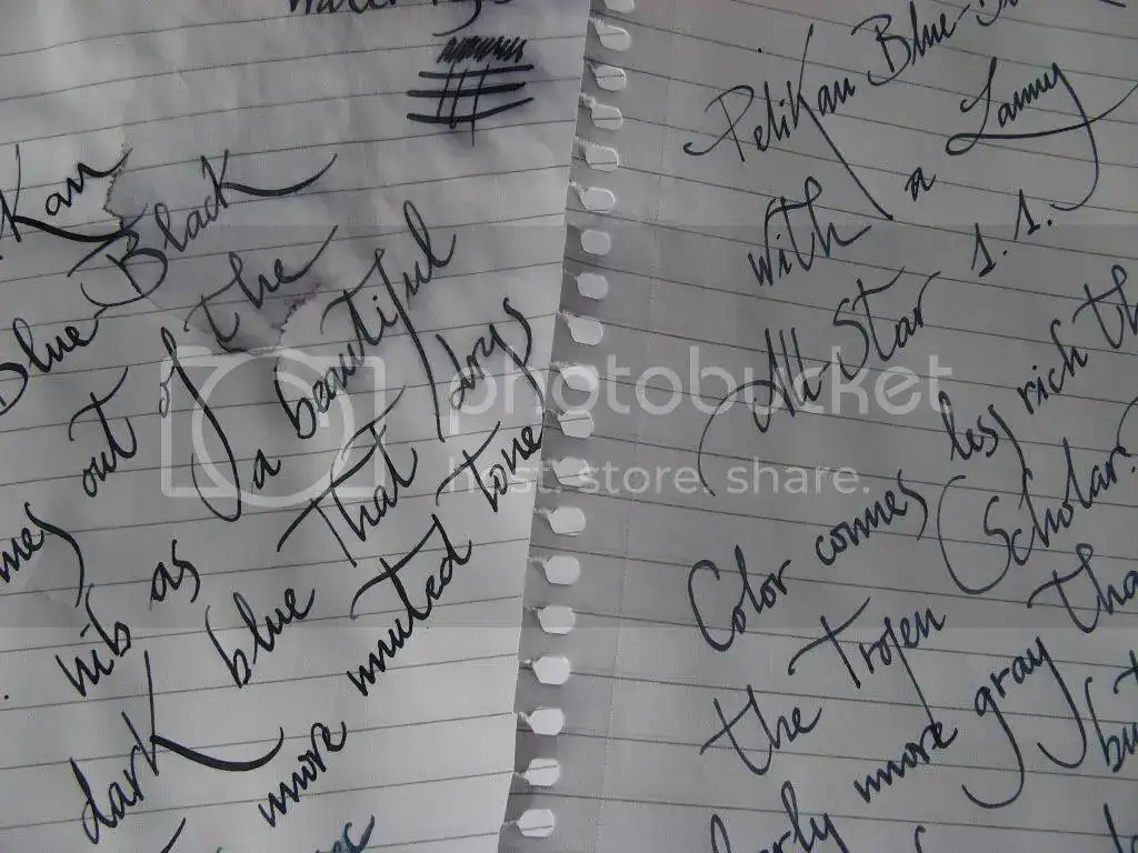

Una tinta con buena resistencia a la luz es la Pelikan 4001 Blue Black, la ferrogalica, Ondina hace tiempo mostro una prueba que habia realizado ella misma y era increible, ademas la tinta es bonita y barata.

En mi opinion las Blue Black -quitando la Iroshizuku, que es otra liga- solo lucen bien con BB, OBB, en adelante. Quizas por ello no te haya gustado. La de Pelikan es realmente increible y la Tanzanite de Edelstein, que es un bonito Blue Black -ferrogalico e inviolable- tambien es muy guapo, pero mas oscuro que la 4001 Blue Black.
Pero la Pelikan Blue-Black moderna no es ferrogálica ¿verdad? Aquí, por ejemplo, hay un mensaje de FPN donde lo dicen...
Yo tengo tinteros de 30 y 60ml de Pelikan 4001, es ferrogalica e inviolable. No se si Pelikan habra actualizado su carta de 4001, pero la que yo conozco es inviolable y ferrogalica.
De su nueva marca Edelstein, esta la Tanzanite, que es ferrogalica e inviolable, tinta permanente viene escrito en su envoltorio. Es mas oscura que la BB de la 4001.
Otro Blue Black tambien muy guapo es el de Diamine, tambien es ferrogalico. El de MontBlanc lo mismo, pero todas estas tintas si lo pruebas en F pierde mucho encanto, la unica que seria excepcion es la nueva BB de Iroshizuku -la que saco en Noviembre, yo tengo 2 tinteros xD-, el Edelstein Tanzanite tambien es un color muy guapo.
Ondina una vez trato el tema de la resistencia a la luz y al agua y tenia unas pruebas en folios hecho por ella misma, habia dejado muestras escritas al sol durante mucho tiempo -no recuerdo el tiempo, pero puede que meses o años, no lo recuerdo- y la que era legible fue la muestra de Pelikan 4001 Blue Black, las demas practicamente no se leia nada.

El hilo creo que no es ese, lo he visto por completo y no salen las fotos que posteo Ondina en su dia, el que yo digo es uno donde ella misma habia hecho la prueba con la Pelikan 4001 y otras tintas, que las habia tenido al sol durante un tiempo, y la unica que aun era legible era la Pelikan 4001, a mi me sorprendio bastante, dado que pensaba que todas las tintas tendrian un comportamiento similar.
