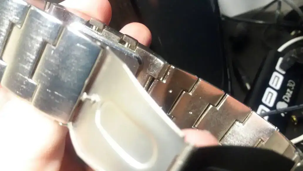

Hola,
Me compré un reloj que decía ser de acero y es de aleación. Empezó a corroerse al primer día de uso. Le he puesto varias capas de barniz en spray transparente mate por el interior de la correa. Parece que eso ha detenido el proceso de corrosión debido al sudor y ya se ve bien y no irrita la piel.
¿Hay otras maneras de protegerlo y prevenir que se vaya el plateado y se corroa?
Muchas gracias
Fotos
Eso no es aleación compañero, la aleación no se corroe y con este método se consiguen mejores cualidades en metales. Tu reloj es de latón niquelado, para abaratar costes y tanto que le han dado una capa muy fina. Hay personas alergicas al niquel y al parecer tú eres una de ellas, este proceso se ha retirado de la manufactura de muchas cosas por lo mismo (lo altamente alérgico que es el niquel en algunas personas).
No te recomiendo que sigas usándolo salvo que le des un baño de Rodio, que tiene el mismo color y este es un material noble que no te dará alergia.
Bueno con el barniz no me da alergia. Pero como se le aplica ese baño? Lo hacen en algun sitio? Gracias
Tendrías que llevarlo a un taller de galvanoplastia, una joyería o relojería... dependerá del valor que tenga el reloj porque posiblemente no te compense por el valor del baño en si.
Vale. Gracias. Supongo que no ya que hoy dia las cosas no duran mucho. Supongo que entonces ya he hecho lo mas logico con lo del barniz. Preguntaba si se podia hacer otra cosa a nivel casero.
