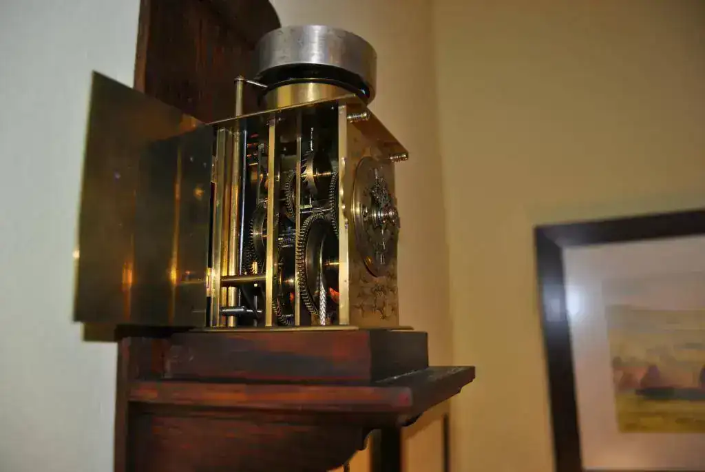

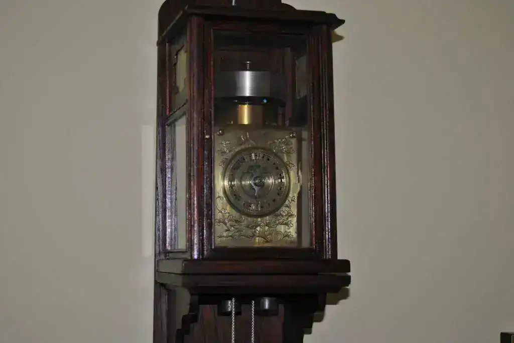

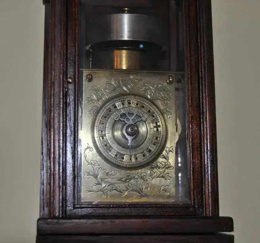

Buenos dias a todos. Tengo un problema con este reloj que consiste en que la pesa de la soneria baja continuamente hasta el suelo no dejando de tocar las campanadas.
¿Alguien puede darme alguna opinion al respecto?
Se trata de un reloj japones de los siglos XVIII-XIX. Deberia de tocar horas japonesas tradicionales de 4 a 9. La aguja de las horas permanece fija y el circulo de las horas gira
Muchas gracias y un saludo.

Hola de Andrés, precioso reloj, Felicidades. El problema en estos casos es que una leva no la detiene, si el reloj es de rueda contadora, puede haberse roto el palpador de los toques, si es de rastrillo, la leva que lo sube, por las fotos no se ve que sistema equipa, posiblemente sea de rueda contadora por la época, en todo caso, no parece un problema grave que tu no puedas solucionar si eres aficionado a tocar, o un buen relojero. Un saludo
