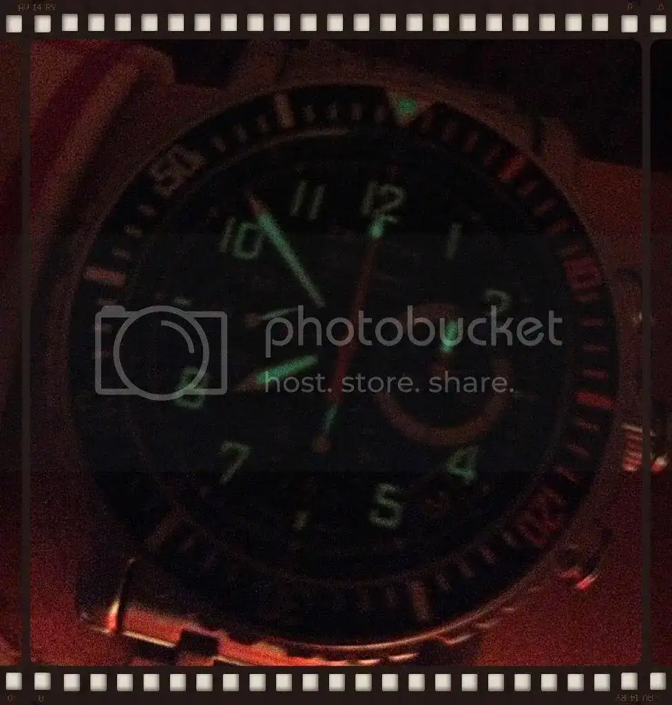

El tritio de mi zenith con 16 años:
Dura muy poco.

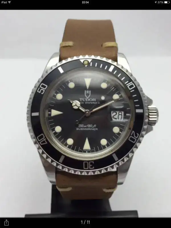

El tudor submariner del 87' que tenía, no tiene nada de lumen, pero ya hace diez años no lucía nada. Pero tiene una pátina preciosa
ya salió de mi caja [emoji80]
Dura muy poco.
