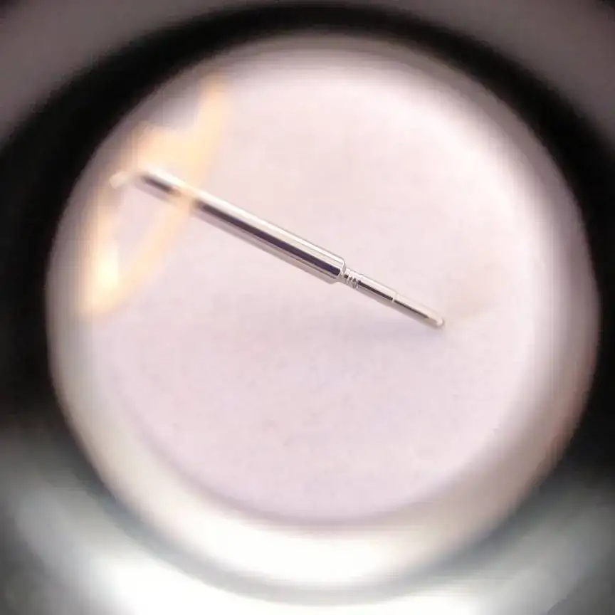

Se han reportado un montón de problemas de retraso de la marcha en el 3235 en TRF (en modelo DJ y demás), con caídas de varios segundos al día, incluso minutos en algunos casos. Se debe a una fricción en el piñón del segundero donde no debería de haberla. El fallo acaba destrozando el piñón. El SAV remplaza la pieza y lubrica, pero no es un arreglo definitivo, varios foreros han reportado tener que acudir una segunda vez al SAT por el mismo problema. Está más que documentado en TRF. Lo explicó un relojero que dice recibir unas cuantos movimientos defectuosos al mes en su taller. Se desconoce la amplitud del problema, si afecta sólo a unos lotes en concreto o más movimientos. Podría tratarse de un mal diseño, pero claro no se puede establecer claramente sin más datos.
Tengo dos relojes con 3235. El primero se retrasa unos 4 segundos al día después de 3 años, el segundo unos -2 s/d después de 4 meses. Sin embargo otro reloj que monta 3135 no se ha retrasado nunca en 6 años y se ha mantenido en +1,5 s/d de media.
Estaré pendiente del tema, a la espera de que Rolex puedan arreglar el supuesto fallo de forma definitiva.
Edit:
Corrección, se trataría del destrozo del eje de la rueda del segundero (no del piñón como dicho anteriormente). Incluyo foto del daño (fuente TRF, miembro Searchart, relojero). Requiere revisión completa, sustitución de la pieza y lubricación, pero no se trataría de un remedio permanente. ¡Ojo! No dispongo de información de primera mano, esto es lo que he podido leer en TRF. Me consta personalmente que la versión oficial del SAT es que "este problema no existe en absoluto". Evidentemente ellos nunca lo van a reconocer porque se juegan la reputación de una marca de lujo, lo entiendo. Estaremos pendientes.
Reacciones: Lite, didakpc, NicolaSinn y 5 más
Edit:
Ver el archivos adjunto 907352
A esto me refiero, efectivamente.

Bueno, entiendo que tratándose de Rolex, un error de construcción en determinadas unidades, error que evidentemente tienen todas las creaciones humanas, tiene una repercusión enorme en el mundo de los aficionados pero sería interesante conocer el número de unidades con error y compararlo con el número de unidades vendidas para así tener un conocimiento exacto de la verdadera repercusión del problema.
También imagino que el lanzamiento en su época de los 31xx tendría algunas unidades defectuosas pero que, debido a la carencia de la inmediatez digital en la que actualmente vivimos inmersos, haría que no tengamos el certero conocimiento de cuál fue.
Aun así, habrá que esperar un número determinado de años para establecer verdaderos juicios de valor sobre el rendimiento de los 32xx.
Como dice el compañero, cuesta creer que ese número de incidencias sean tan altísimas como hace resaltar el hecho de que, ahora, un número ínfimo de casos (que no digo que lo sea) repercuten tan globalmente por, como dije antes, la era digital que nos ha tocado vivir.

Pues vaya disgusto. Tengo tres Rolex con calibre 3235. No suelo controlar la exactitud, pero no sé si debería hacer algo. Se trata de un Datejust 41 de 2017, un Yachtmaster de 2019, y un Submariner de 2020.
En TRF, parece que cada vez más miembros están saliendo a la palestra con este problema.
Hay que tener en cuenta el miedo a hablar de algo que puede afectar negativamente el valor de tu reloj. Luego hay gente a quien no le interesa leer los foros y contar sus problemas. Pero creo que la mayoría de los que tienen el 3235 nunca se darán cuenta si se retrasa o no porque cambian de reloj a diario o a los pocos días. Ya se tendría que retrasar más de un minuto para que se den cuenta, si no toman la pena de medir el reloj detalladamente.
Yo creo personalmente que los casos que están saliendo son la punta del iceberg, pero puedo estar equivocado. Si hay una cosa que no se puede comprobar en fábrica es la fiabilidad a largo plazo, con el paso del tiempo.
Reacciones: NicolaSinn
¿Habría alguna forma de saber si un reloj está afectado?
