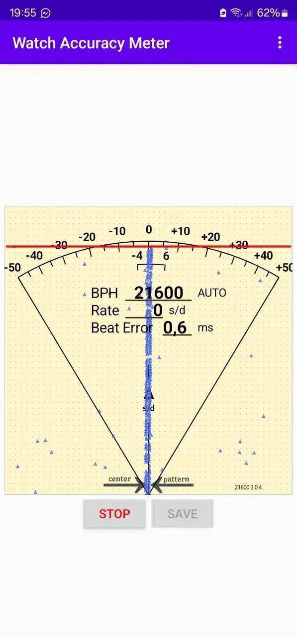

Mod que monte hace bien poco, posición de corona hacía abajo. Venía finísimo ajustado.
Yo he tenido tan mala experiencia con calibres mecánicos de Seiko, que NUNCA MAIS! Sí algún día me vuelvo a comprar uno, será un cuarzo como el Speedtimer.
Mod que monte hace bien poco, posición de corona hacía abajo. Venía finísimo ajustado.Ver el archivos adjunto 2829555
Ese no es el problema, yo lo dejo así ajustado y con poca variación posicional, de hecho prácticamente me va con +- 3 segundos en cualquier posición, pero en cuanto me lo pongo en la muñeca y empiezo a moverme por la calle empieza a adelantar este NH34, y me fastidia por qué es un San Martín que me gusta mucho.

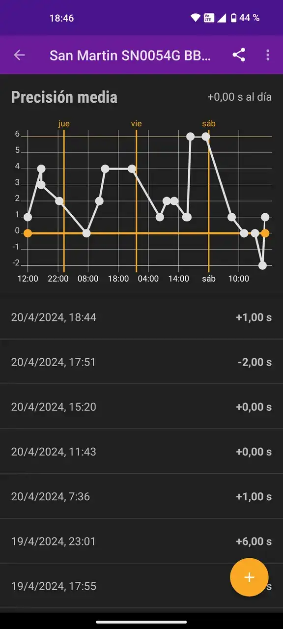

Podría ser lo que dice @Kinetic , de todas formas me he dado cuenta de que solo pasaba con el muelle real cargado al maximo (No me acuerdo si cargue el muelle la primera vez que lo ajuste). Lo he vuelto a ajustar dejando lo más equilibrado posible para mi uso con +3 boca arriba y -4 corona hacia abajo y el beat error en +-0.2 y ya parece que va bien. Lo tendré asi varios días viendo como evoluciona.
Bueno ya lo he comprobado y algo le pasa, lo mantengo con una presión muy buena con poca actividad -2s día pero si me pongo a caminar rápido se adelanta unos 3s cada 15 minutos.
Lo que es cachondo es que con el uso que le doy lo tengo clavado con +0.0s durante 4 días seguidos.
Pero esos picos no me gustan.
