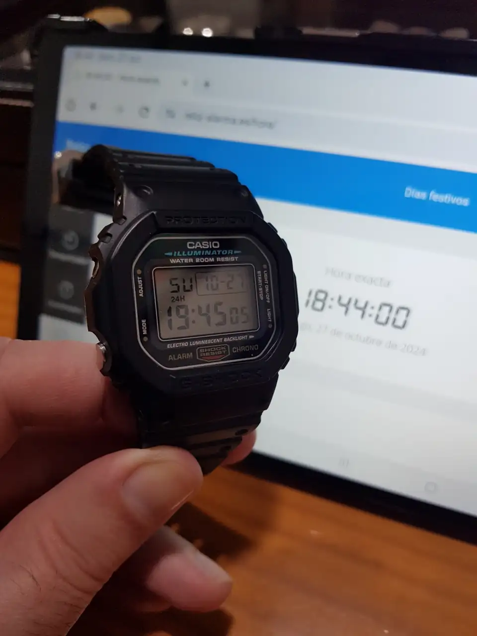

Casio DW-5600E 1ver
+1 minuto 5 segundos de adelanto.
Reloj comprado en marzo de 2012 y usado como reloj de batalla.
Monta un módulo 3229 de Casio y pila Energizer 2016
Con unos parámetros de +/- 15 seg al mes según fuentes oficiales. Ha cumplido casi por los pelos dado que han pasado casi 4 meses del experimento pero no le pongo mala nota puesto que es un reloj que ha sufrido bastante incluyendo una restauración casi completa que compartí en aquí en el foro.

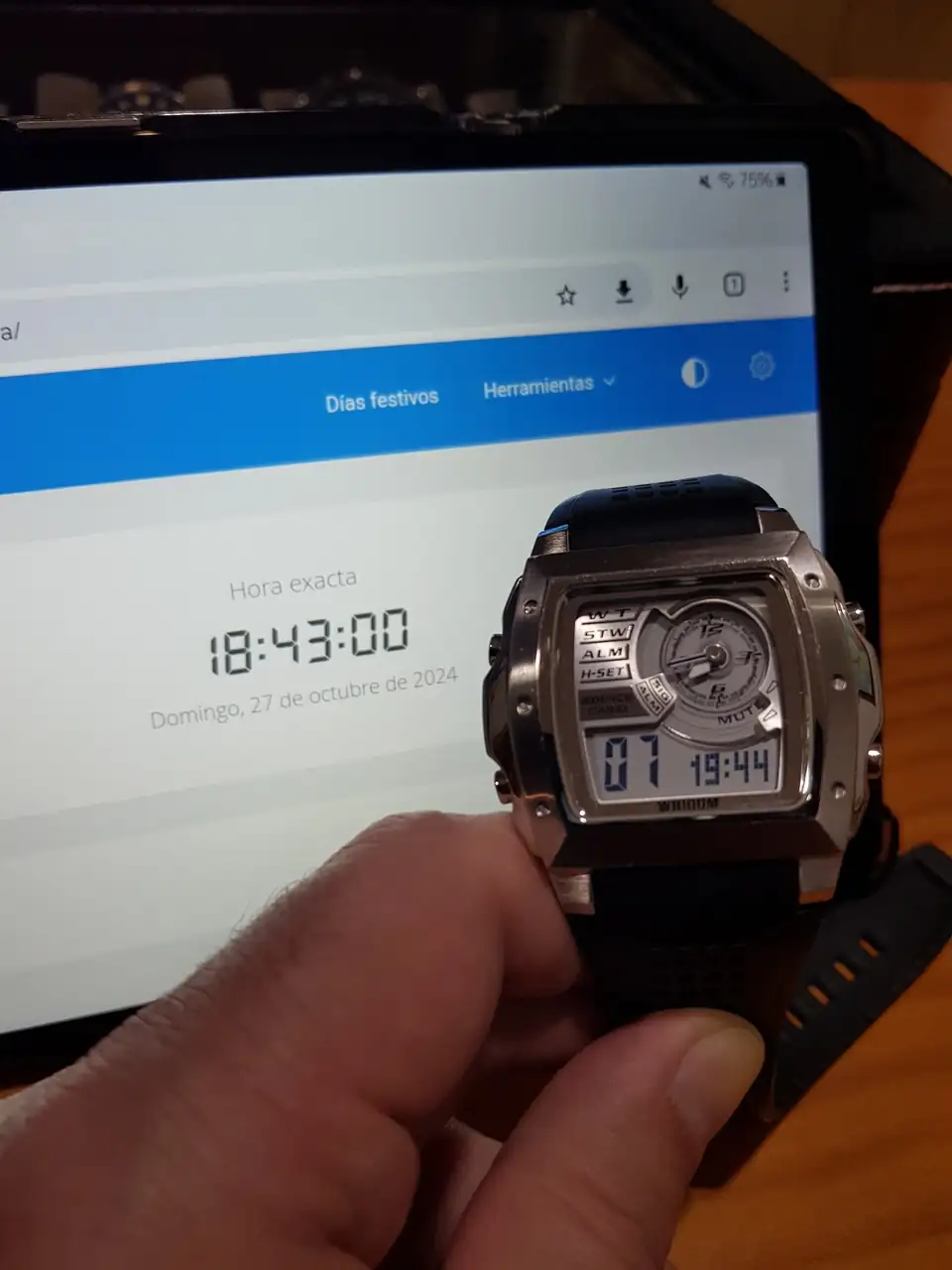

Casio Edifice EFA 123
+1 minuto 7 segundos de adelanto.
Me fue regalado en 2011 y ha sido usado en mis viajes fuera de España por su función de hora mundial.
Monta un módulo 4397 de Casio y dos pilas Energizer 397/396
Con sólo 2 segundos de diferencia con su hermano, se encuentra en +16 o +17 seg al mes. Ningún reproche para un reloj de 13 años que ha viajado tanto.

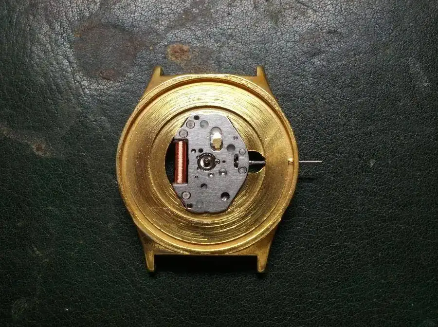

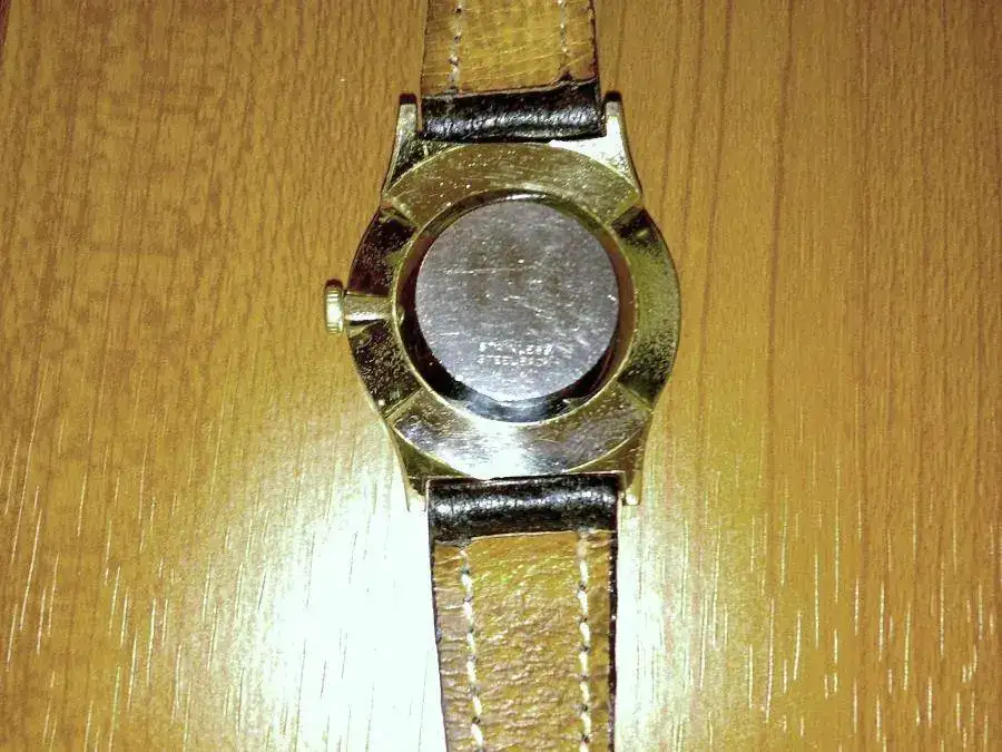

Sicura De Luxe Quartz
-1 minuto de atraso
Reloj que perteneció a mi abuelo y que restauré yo mismo en 2013.
Monta una maquinaria Miyota en sustitución de su movimiento original con pila Energizer 377/376
Después de varios cambios de pila y distintas correas, sigue dando guerra en buenos parámetros +/- 15 seg al mes. Me alegro profundamente de optar por cambiar su maquinaria porque he podido disfrutar de él. No me preocupa encontrar recambio a diferencia de su movimiento original que seguramente seguiría buscando en internet...

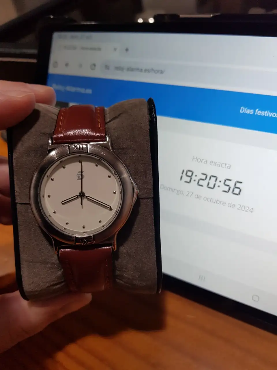

Reloj promocional Telecinco
-56 segundos de atraso
Me fue regalado en 2005 al poco de empezar a trabajar allí en el edificio Mediaset España. Estos relojes los tenían en una pequeña vitrina cuando la entrada principal estaba en la carretera de Fuencarral a Alcobendas justo en frente del cuartel militar.
Monta un calibre de cuarzo recubierto por un plástico de color negro con pila Energizer 377/376
Reloj que uso con poca frecuencia por su baja calidad en general pero que guardo con cariño al igual que otros relojes de empresas en las que he trabajado. +/-14 seg al mes.

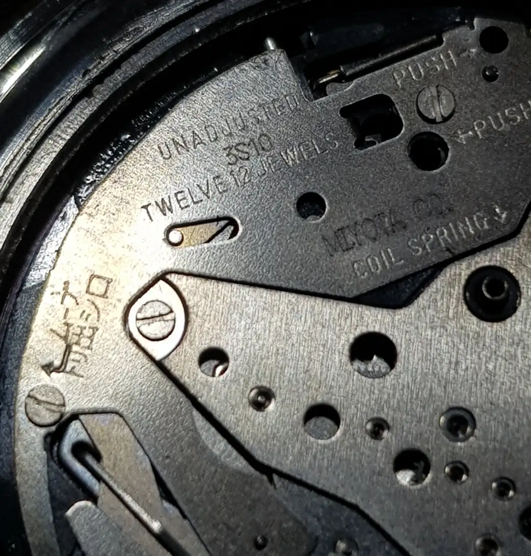

Lotus Titanium 9704L
-8 segundos de atraso
Reloj del año 1999 aproximadamente.
Monta máquina Miyota 3S10 con pila Energizer 395/399.
Reloj mítico con un movimiento caro para la época y con algunos problemas endémicos pero que con un buen mantenimiento da buenos resultados. Prueba de ello son los +/- 2 seg al mes de mi unidad de prueba...Nada mal para un reloj de 25 años.

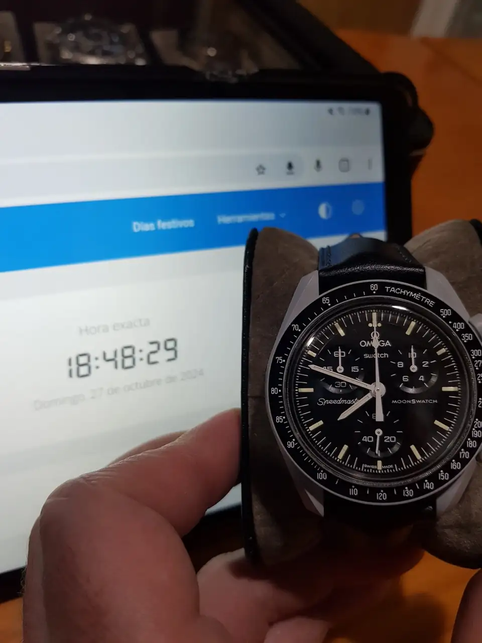

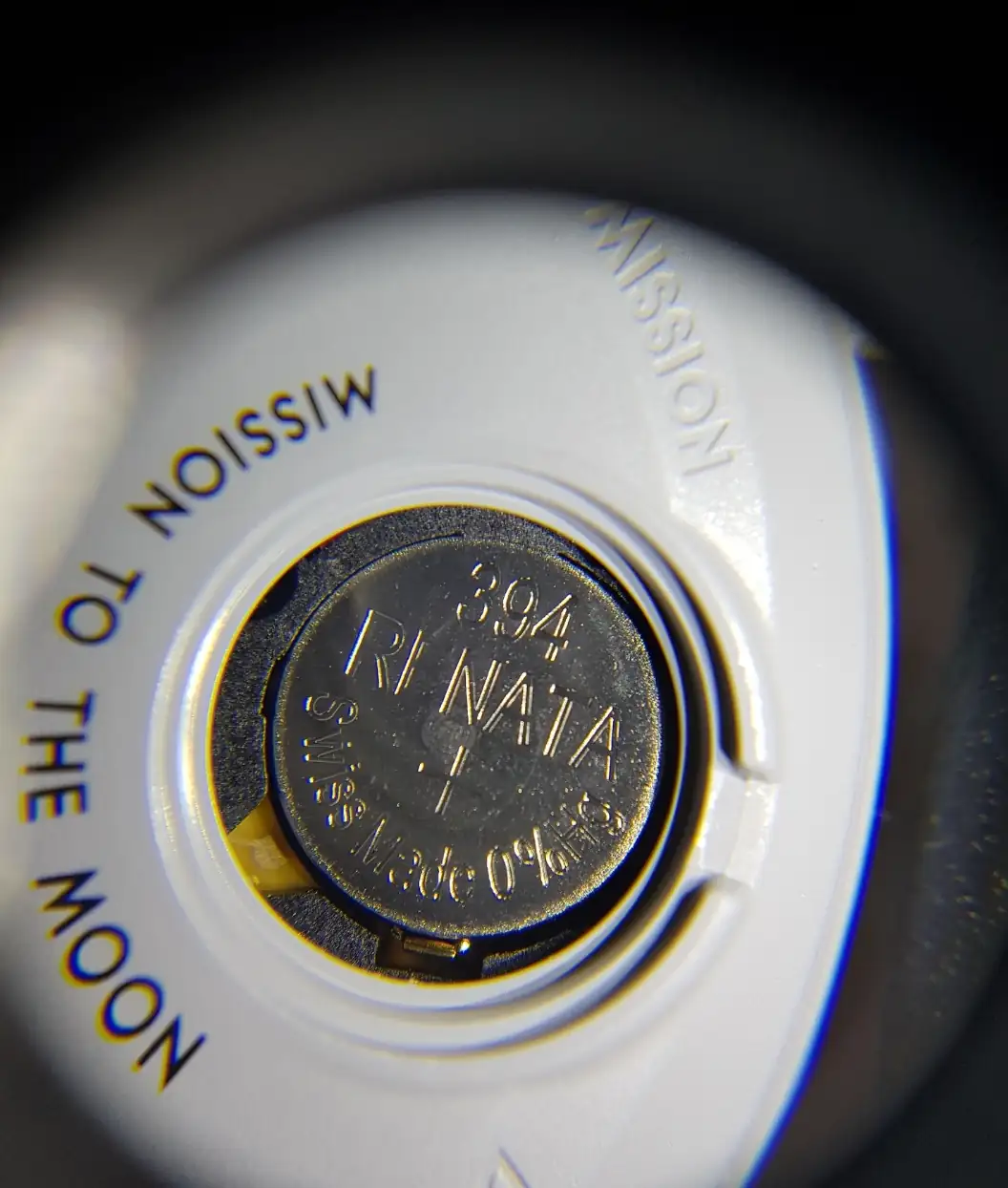

Omega X Swatch Moon
+2 segundos de adelanto
Reloj comprado en diciembre de 2023. Monta supuestamente un calibre ETA G10.212 o al menos tiene su misma configuración sin calendario.
Pila Renata 394
He aquí la sorpresa.
Mucho se ha hablado de estos relojes y no seré quien recomiende su compra puesto que en mi opinión NO vale lo que piden por él...
Dicho esto, desde que lo tengo siempre noté que su marcha era muy buena (mejor que otros de marcas superiores) y siendo sincero es menos de 2 segundos de desviación en casi 4 meses puesto que al sacar la foto justo la aguja se había movido pero las pruebas son esas y así se queda.

Casio DW-5600E 1ver

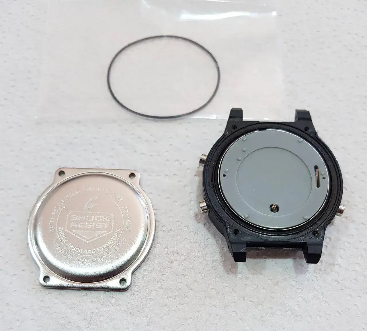

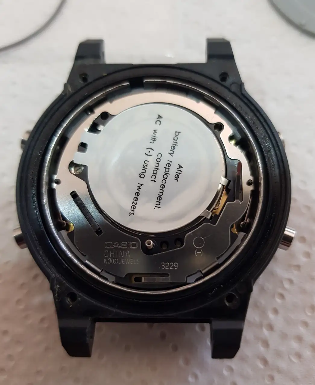

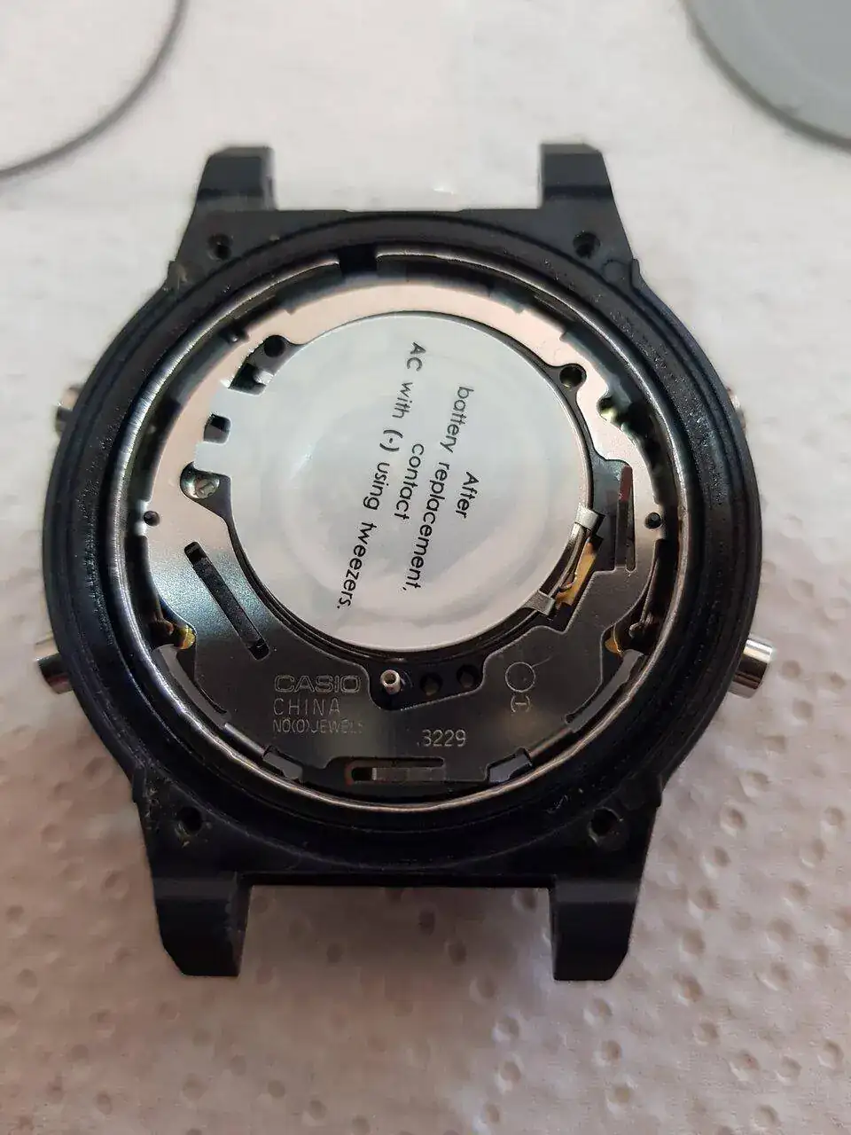

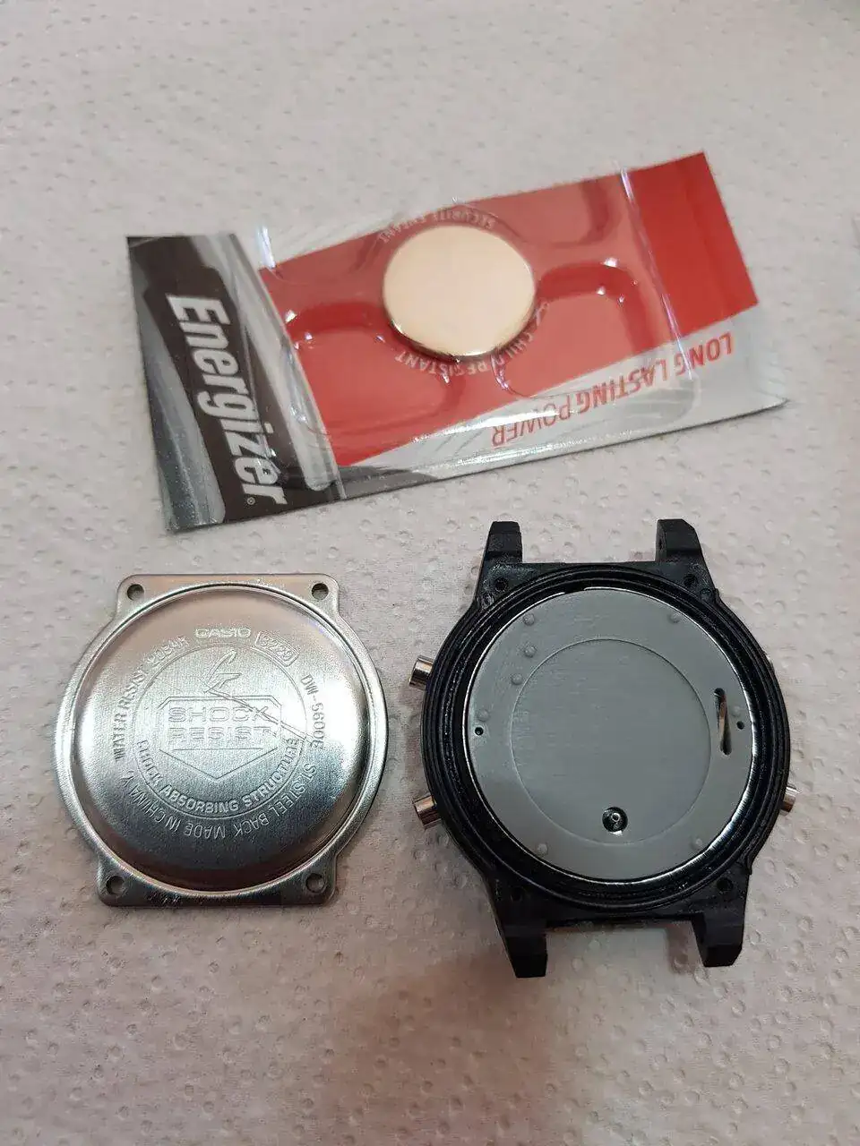

Hola amigos,esta semana cambié la pila de mi Casio DW-5600E-1VER y durante la operación se rompió la junta estanca porque estaba seca. También necesitaba bisel nuevo y aunque la correa sólo tiene un par de arañazos, decidí cambiarla.
Hoy me han llegado los repuestos y le ha quitado unos cuantos años de encima a este todoterreno.

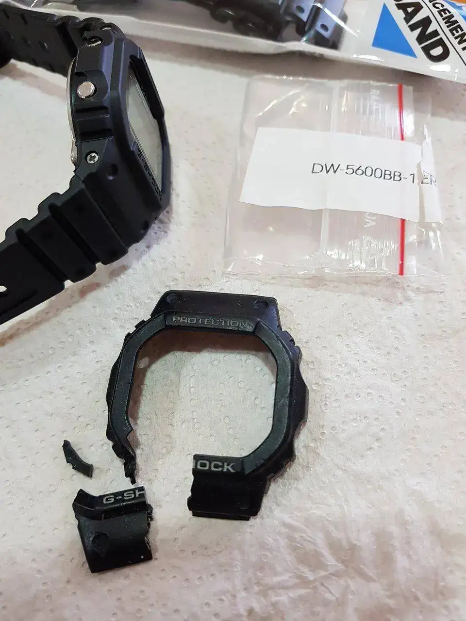

La referencia original de bisel casualmente se agotó antes de hacer el pedido por lo que decidí montar su versión BB que es negro sin pintura en las letras de relieve...La verdad que tenía ganas de usarlo y no...

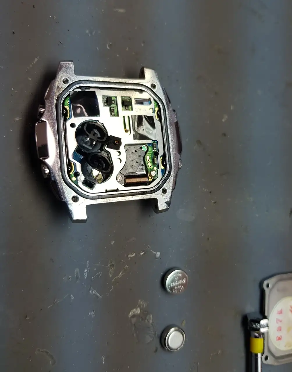

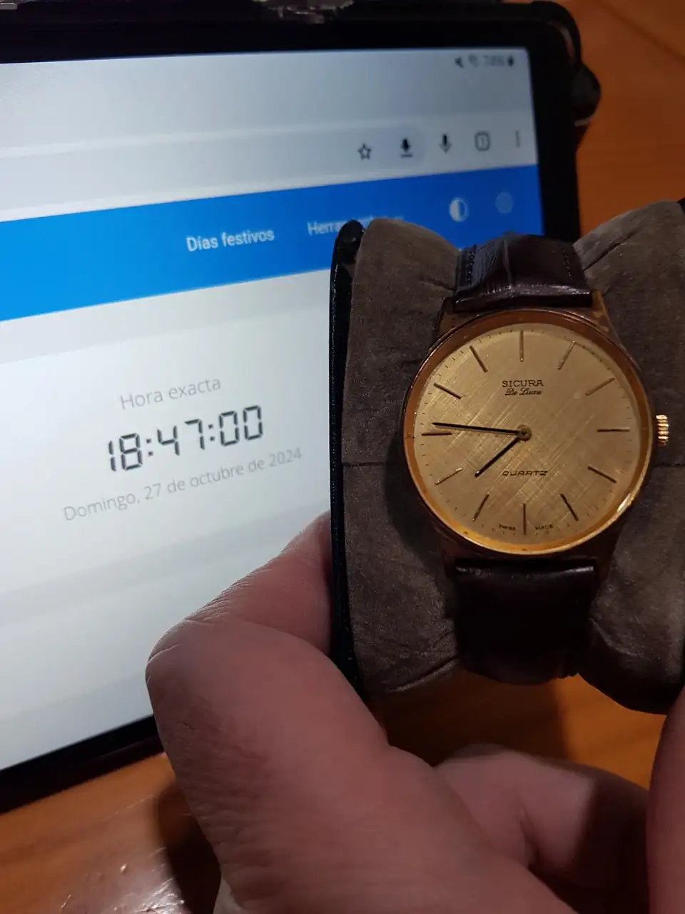

-1 minuto de atraso

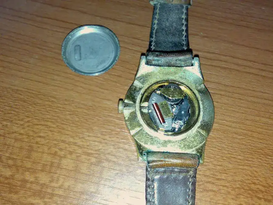

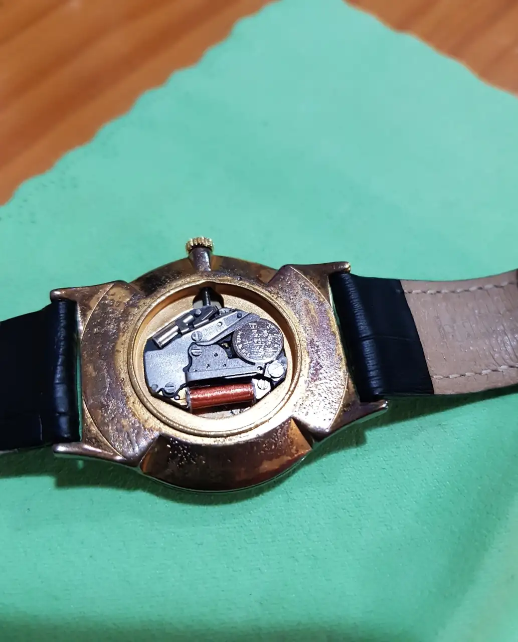

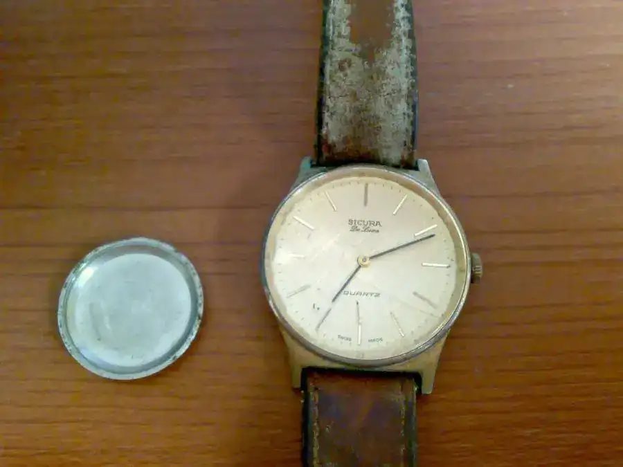

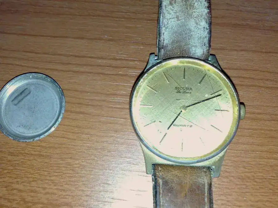

Hola amigos,me gustaría mostraros la restauración que he realizado al Sicura De Luxe quartz de mi abuelo.
Desde hace demasiados años ha estado tirado en un cajón y finalmente en junio me puse manos a la obra.La primera decisión difícil era buscar una maquinaria original o repararla.
Ambas se me presentaban inviables por no disponer de tiempo.Al final opté por sustituirla por una Miyota.
Aunque la caja estaba empezando a oxidarse,quería que mantuviera su aspecto usado.Me limité...

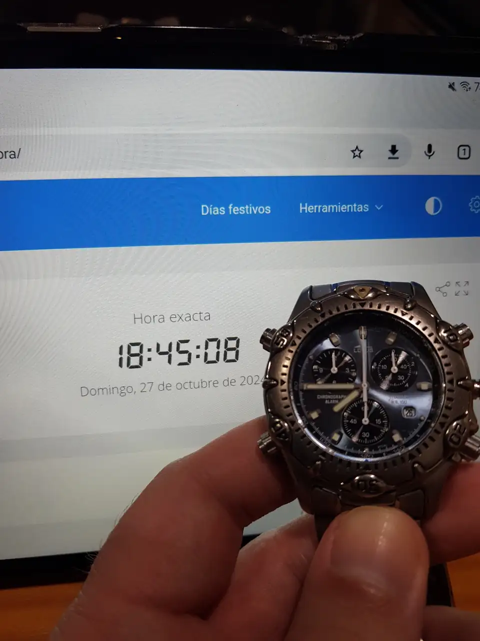

Omega X Swatch Moon
Pila Renata 394
