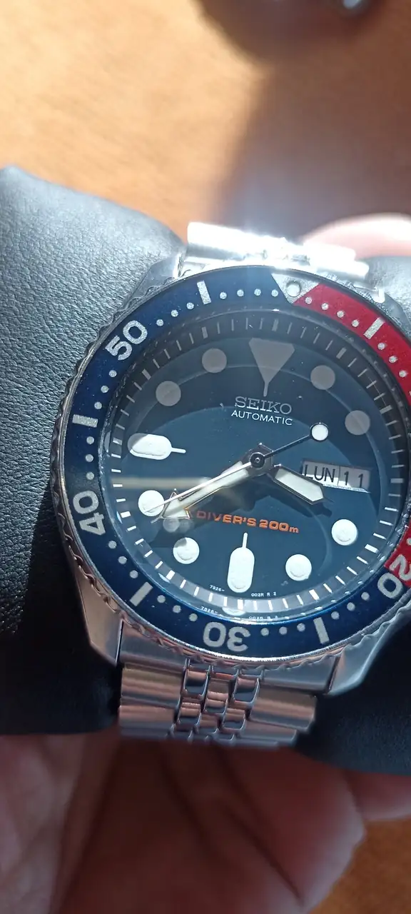

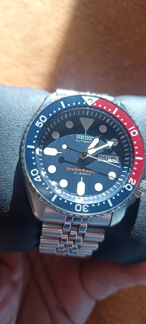

Si estás en éste foro tienes que reconocer que la mayoría de veces que miras al reloj que llevas puesto no es para mirar la hora, es más bien para mirar el reloj. Pues bien, hace ya algún tiempo que observaba yo que en alguno de los míos cuando la luz del sol incide de lado observaba unos círculos concéntricos que achacaba al biselado del cristal o posible suciedad o lo que fuera. Hace unos días se comentó por aquí algo parecido en un hilo en el que se daba por entendido que ello era algo debido a suciedad que se acumula en la parte interna del cristal que crea como una especie de neblina. Puede parecer raro, relojes estancos, sin humedad, sin uso apenas, pero no recién salidos de fábrica. ¿Y, si...? Había que probar que efectivamente, sí. Pues eso, limpieza al interior del cristal. Y el resultado:
El primero es uno al que ya le he limpiado el cristal, el segundo es como estaba el primero antes de limpiarlo. Y que transparente queda el famoso hardlex una vez limpio.
Ahora bien, no es tan fácil limpiarlo, y sobre todo hay que tener cuidado extremo para que no entre mota de polvo alguna.
Avisados estáis.
Ver el archivos adjunto 2958292
Ver el archivos adjunto 2958291
Avisados estáis.
