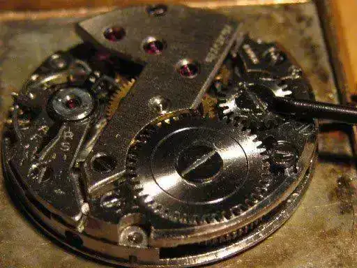

Se trata de un ISCO WATCH, desconozco su valor. No funciona
Sabéis que maquina lleva
Es un reloj difícil de desmontar para un principiante
Que tipo de destornillador necesito para desmontar, tengo de 1, 1,2 y 1,5 m/m y no vale ninguno
El engrane donde está apoyado un destornillador tiene holgura, vamos que gira y el tornillo se queda fijo, es así el funcionamiento??
Una imagen vale...
Hola:
El engrane que te refieres es la rueda de la corona y sí, gira y el tornillo se queda fijo. Ese tornillo suele tener un giro al revés del habitual: se afloja girando el destornillador en sentido horario (como si quisieras apretarlo, vamos).
Como para cualquier tornillo lo mejor es utilizar el destornillador más grande que puedas para el espacio que tiene la ranura.
Saludos y suerte.
Me he fabricado un destornillador partiendo de un electrodo de inoxidable de 2 m/m de diámetro, va de cine!!
Gracias por tu ayuda
