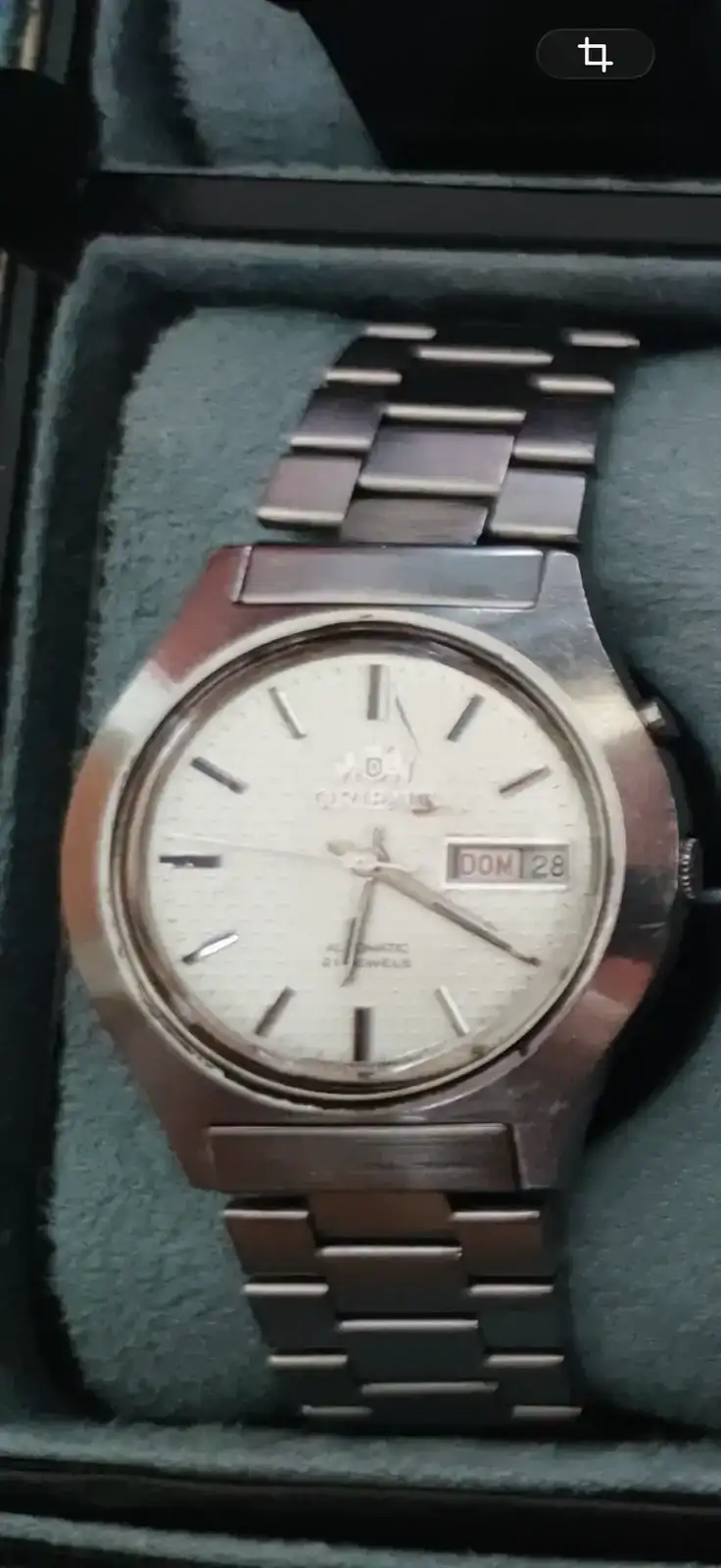

Eso me ha pasado a mi…
Encontré un Orient en un cajón clavado y fui a Belmonte a pedir presupuesto de una puesta a punto y me pedían 210€ por aceitar, revisión y cambio de plexi…
La verdad es que no se si está en precio o es muy caro, pero vaya, hay orient’s similares funcionando por la mitad
