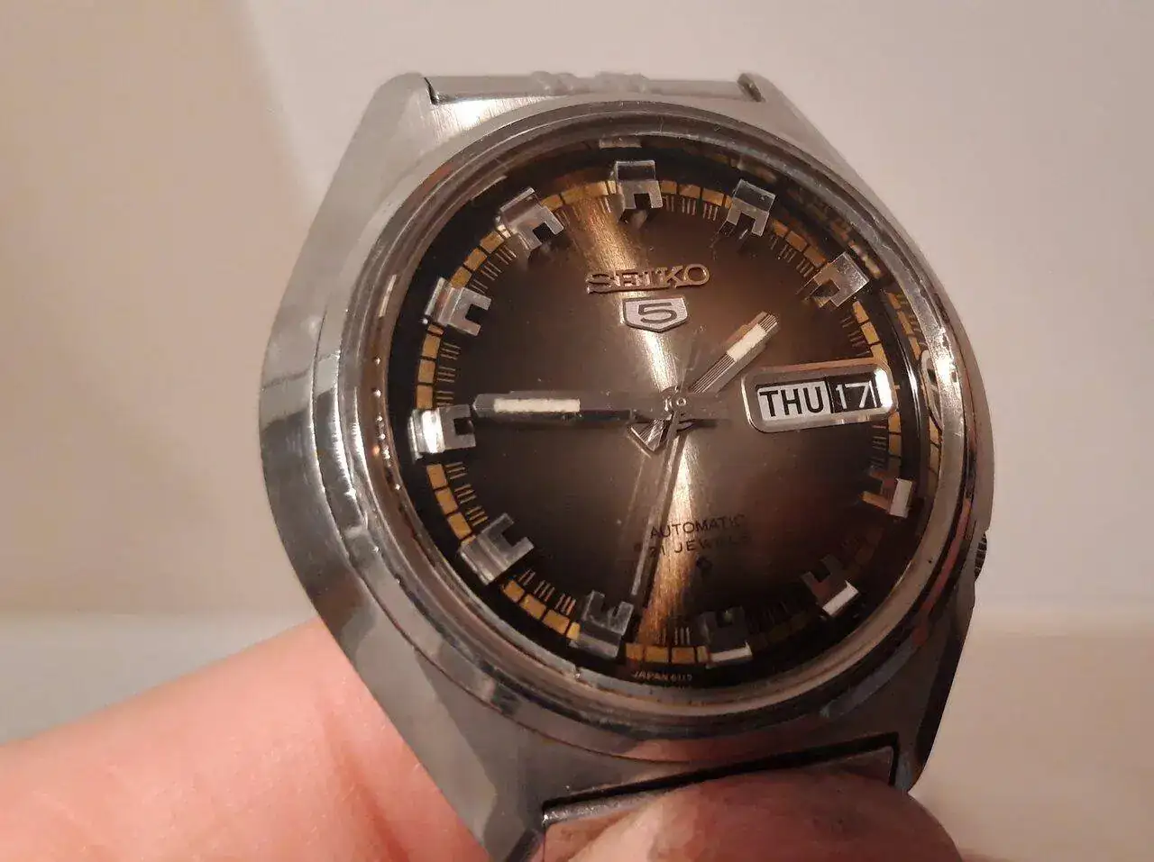

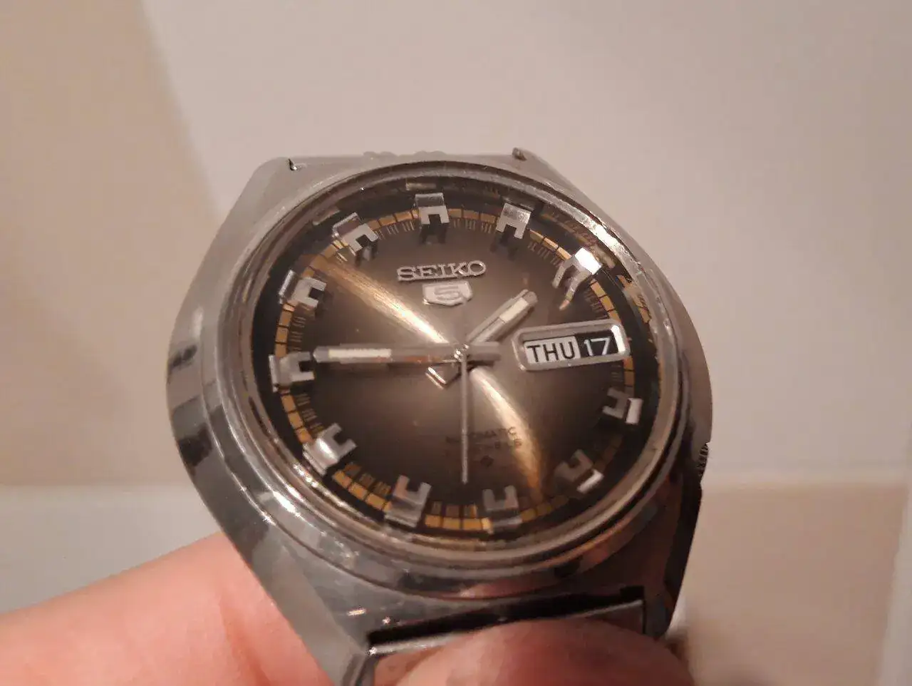

Hoy no os voy a hacer leer; simplemente quiero constatar que el producto mencionado en el título funciona, por si alguien se anima.
Ojo, que no digo que haga milagros, simplemente funciona, y bastante bien.

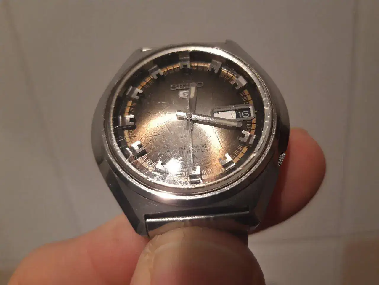

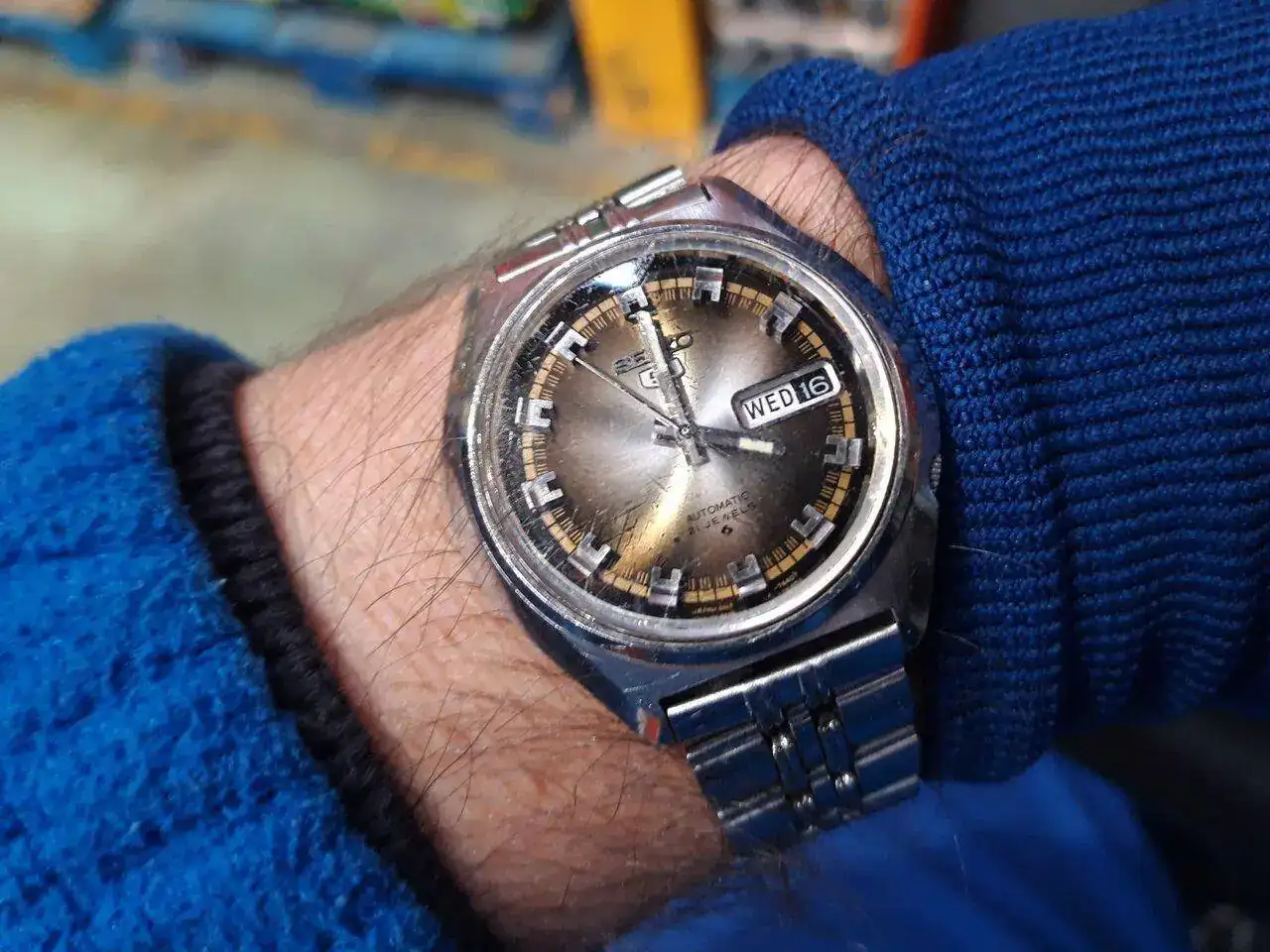

Lo he probado con dos relojes, pero solo tengo foto reciente del "antes" de uno, por lo que sólo mostraré ese reloj, con estas dos fotos de ayer:

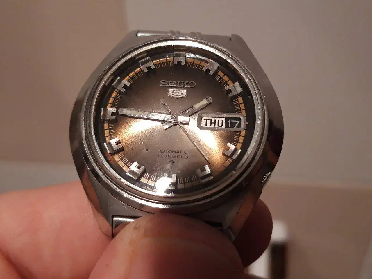

Y fotos de hace un ratillo, tras la severa exposición al producto y a una dremel. Si tratase de usar las lijitas manuales que adjunta el fabricante estaría jodido!
Obviamente no me he esforzado nada en que quede bonito sino mas bien todo lo contrario, en tratar de que luzcan en todo su esplendor las cicatrices del tiempo, por decirlo de un modo un tanto cursi.
En fin, ánimo y a experimentar, que si yo puedo, tú también.
Sí se puede!

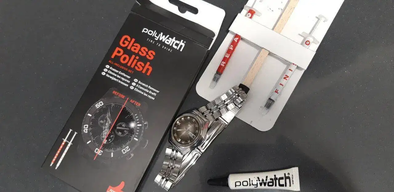

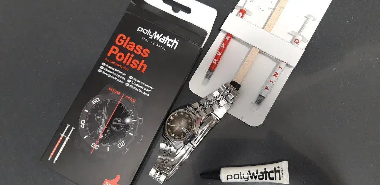

Ojo, que es Polywatch Glass, no el tubo blanco de la foto, que solo sirve para plexi.

Y decía yo. El blanco no me sirve a mí ni para pulirme las uñas.
Si te refieres al Polywatch de toda la vida, va de maravilla para el plástico, pero en cristal mineral solo vale para quitarle el polvo.

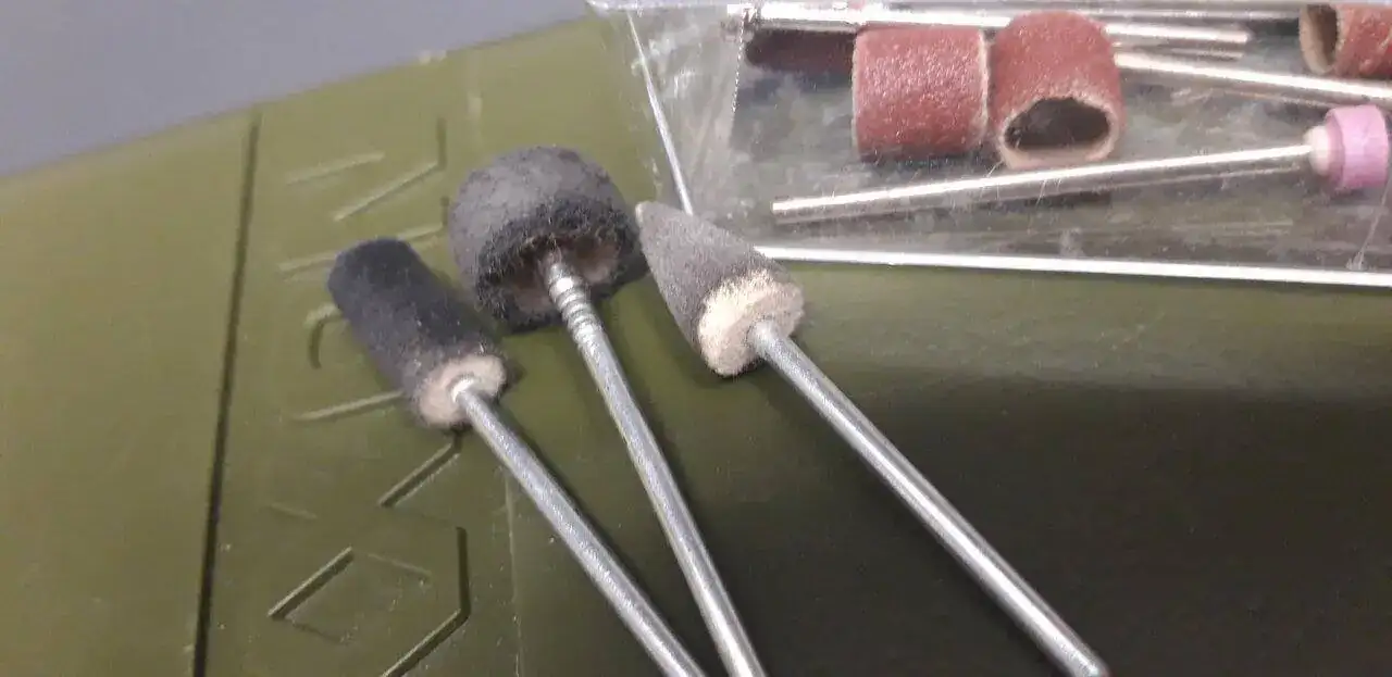

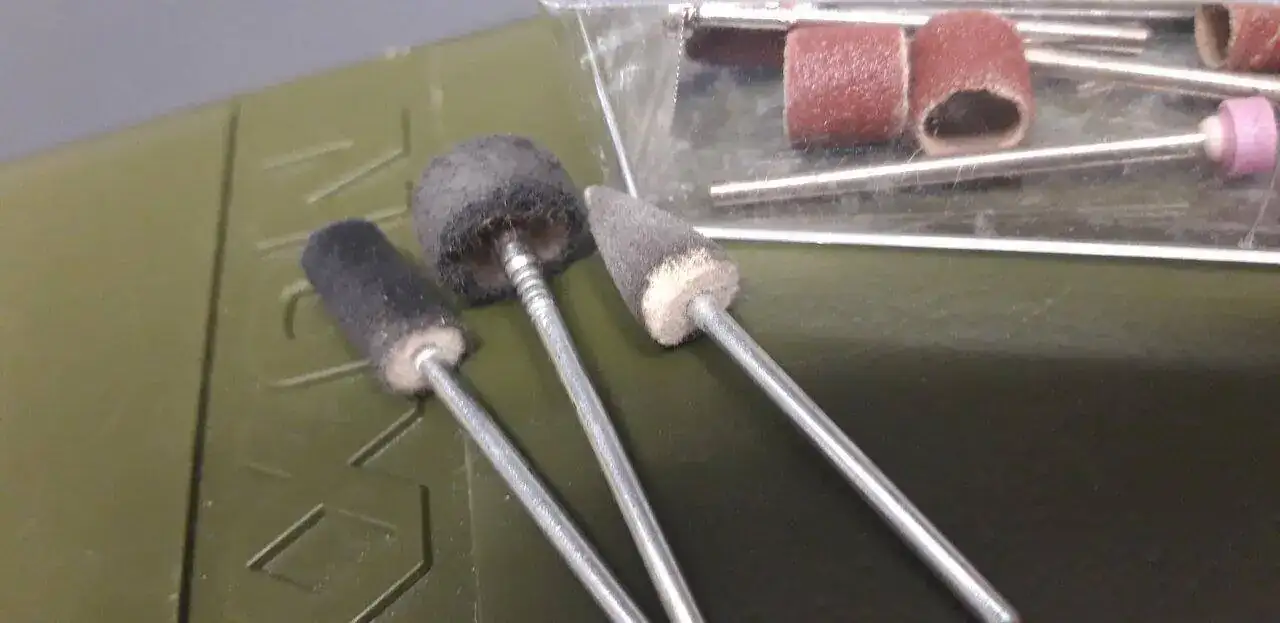

Gracias por la información. Supongo que utiliza la dremel y ¿ algun tipo de lija ?
Solo he usado los discos de pulir que venían de lote con mi máquina, que parecen ser de lana o material textil. El caso es que nunca los había usado hasta ahora.
Reacciones: Usuario eliminado 105032, cocotronic y jahg
Ver el archivos adjunto 2566948
Seguro que funciona mejor. Yo los he usado con las lijas manuales que trae la cajita pero te cansas y los resultados son mas pobres. Seguro que con ese aparataje los resultados son mucho mejores. Gracias
Reacciones: miguelfr y rafagil
Seguro que funciona mejor. Yo los he usado con las lijas manuales que trae la cajita pero te cansas y los resultados son mas pobres. Seguro que con ese aparataje los resultados son mucho mejores. Gracias.
Al principio probé de pulirlo a mano, pero obiamente no quitas los rallajos que tengan una cierta profundidad, aunque aún no teniendo dremel, logras quitar con mucha facilidad los microarañazos que disminuyen la transparencia del cristal.
Pero vaya, obviamente es mejor con máquina. La Revolución Industrial por fin llegó a mi hogar...!

No creas que da para mucho. Tiene dos componentes, el de reparación, que es el que nos interesa, y el de acabado, que bueno, que ahí está, pero no me parece necesario.
No creo que el producto de reparación te dure más de tres o cuatro relojes, según lo dañado que estén, así que mucho no se secará.
Pero si sabes el precio de un cristal seiko, por lo menos con lo que te ahorras por ahí ya te compras el Polywatch. Creo que sale muy a cuenta.
