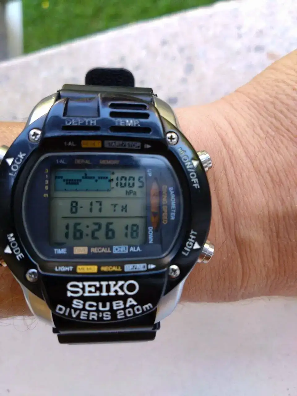

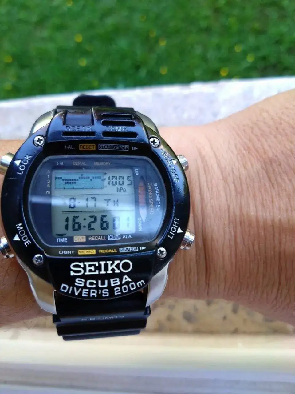

Buenas tardes, tengo un Seiko Scuba máster 200. Reloj que me encanta por su robustez y detalle, pero últimamente está perdiendo color en las letras del bisel ( blanco).
Alguien sabe si existe algún producto, para poder realzar nuevamente las letras del bisel? O deberi comprar un nuevo bisel que no se lo que cosara.Son las letras depth y temp.
en la parte superior del reloj. Gracias

Hola, yo uso un rotulador permanente blanco para pequeños retoques.
Reacciones: jolmo
Asumo que el bisel es metálico y sin barnices. Porque como sea plástico o lleve algún tipo de recubrimiento, la habremos jodido.
Si es así, pinta con el rotulador las letras y luego pásale un trapo con acetona (poca) para eliminar restos sobrantes. Truco: Poca acetona, el trapo envuelto en el dedo índice y muy tenso, para que no se lleve la pintura del interior del bajorrelieve.
Reacciones: lobezno0
Muchas gracias, así lo haré.
