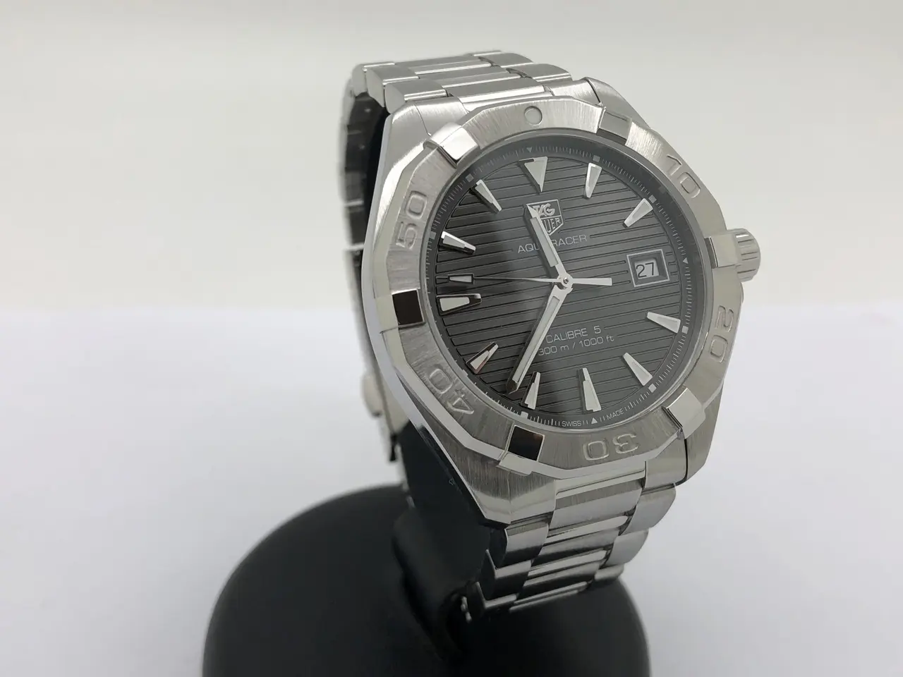

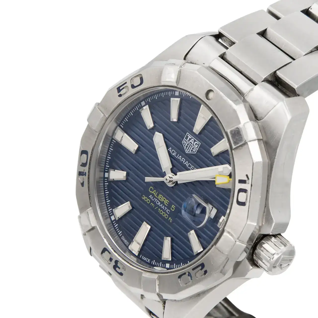

Buenas tardes Compañeros, lo que acontece es que hay un reloj, concretamente un Aquaracer que me gusta mucho, pero tiene medio despintados los números del bisel, cosa que no le veo problema, ya que anteriormente tuve un Aquaracer sin los números pintados y me gustaba mucho.
Lo que no sé y creo que alguien de aquí me podría asesorar, es como quitar la pintura del bisel sin dañar el bisel, lo que no quiero es que se raye con alguna herramienta o que se quede con alguna mancha si uso algún producto químico.
El reloj en cuestión está así.
El precio está muy bien y me gusta el reloj.
El que yo tuve, era éste y creo que quitándole la pintura a los números puede quedar muy parecido.

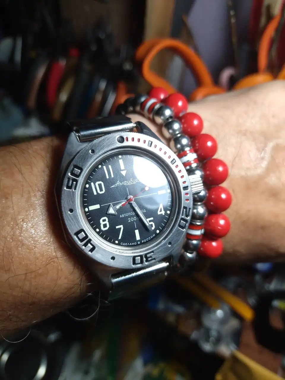

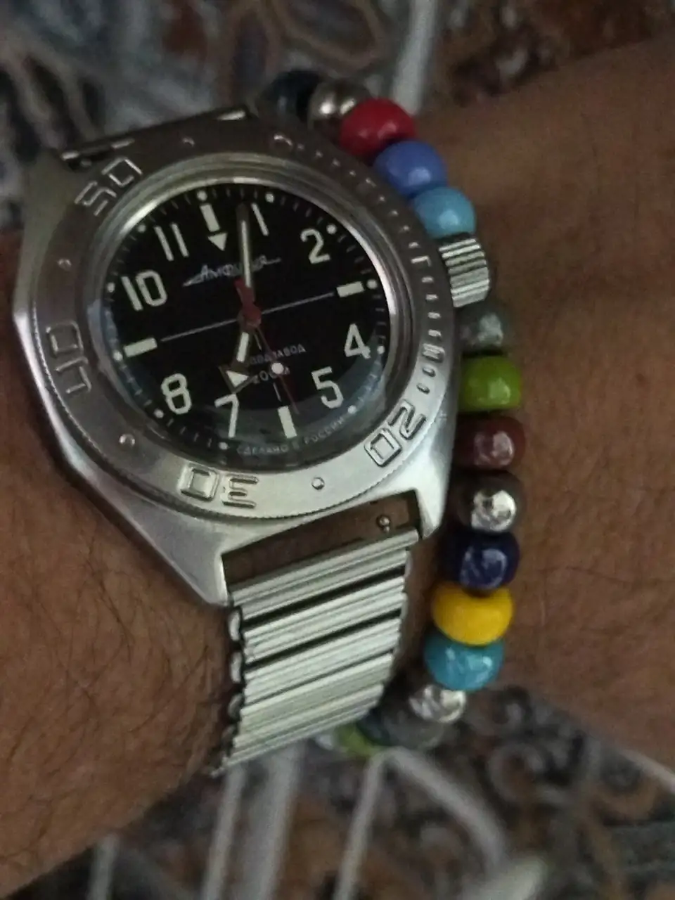

Con acetona, yo lo he hecho con algunos biseles de mis rusos, prueba aplicar una gota con una jeringa y despues con un palillo remueves la pintura, tener cuidado con el cristal, yo lo hice con el bisel desmontado y mi metodo fue mas a lo bruto, simplemente meti el bisel en un frasco con acetona y listo.
Asi quedo, ademas le di una pasada con lija al bisel ( es que yo para hacerle perrerias a los relojes soy un "culo inquieto") :D
Asi se veia ( bueno, este es otro, que tambien le di una repasada con lija , evidentemente la perreria perpetrada es notoria) :D
Reacciones: Flaco73, SALINT y cout
Ver el archivos adjunto 2976217
Ver el archivos adjunto 2976219
Agradezco de antemano las recomendaciones.
