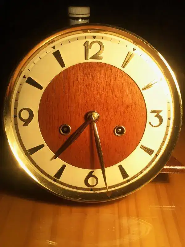

Hola a todos. Es la primera vez que entro en este subforo. Yo me dedico mas a los pequeñines, pero en esta ocasion ha caido en mis manos un reloj de pared que debe llevar un pendulo; y digo debe llevar porque no lo lleva. Solo lleva la barilla que se cuelga del reloj y lo que seria la esfera dorada no la tengo.
Mi pregunta es si hay alguna posibilidad de encontar alguna o si es del todo imposible, por lo menos saber el peso de una mas o menos y fabricarme una, que dependiendo del peso pues buscaria hacerla de plastico o metal. En este caso pues intentaria hacerla perosonalizada, ya sabeis, con algun relieve en la esfera o algun dibujo bonito en dorado.

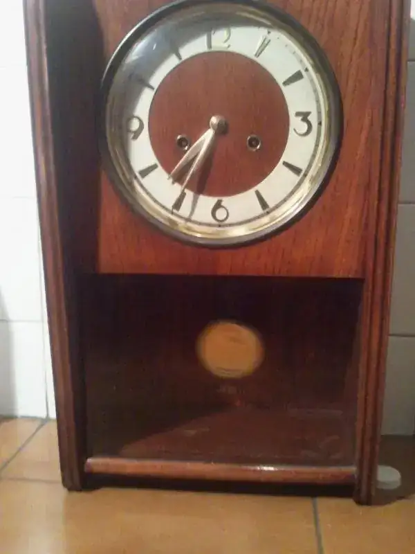

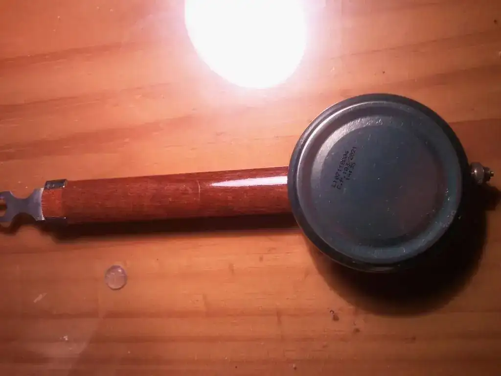

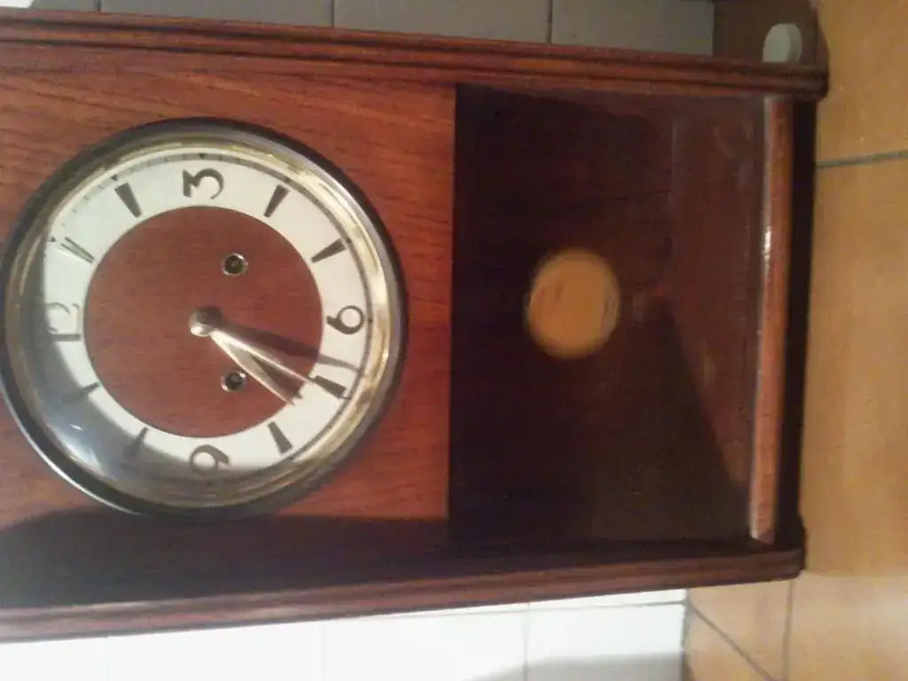

Ya me agencie de pruebas un pendulo. No queda mal.
Los he visto en la bahia pero no se cual le iria bien por lo que empeze a pensar que tendira por casa que se asemejase a un pendulo y lo encontre. Ahora lo identificareis.

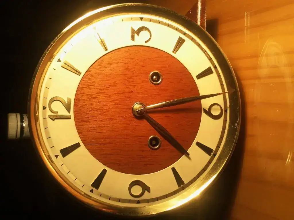

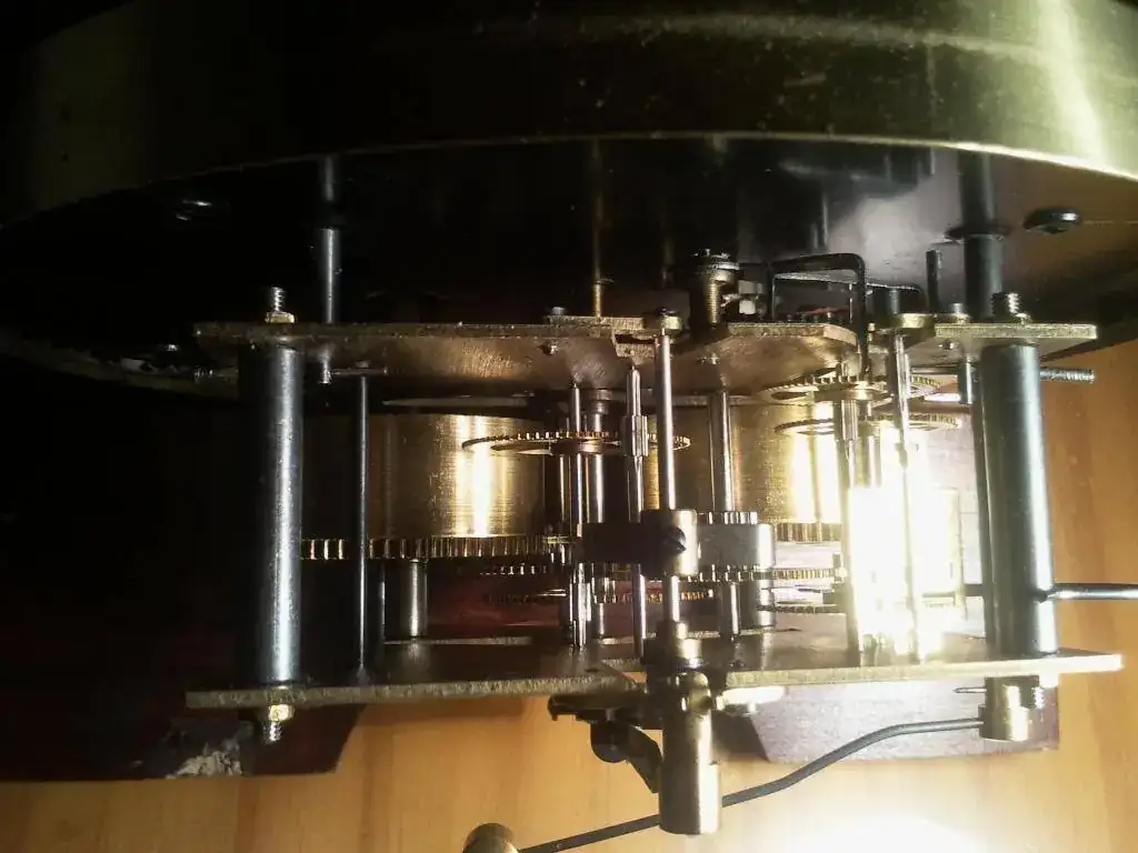

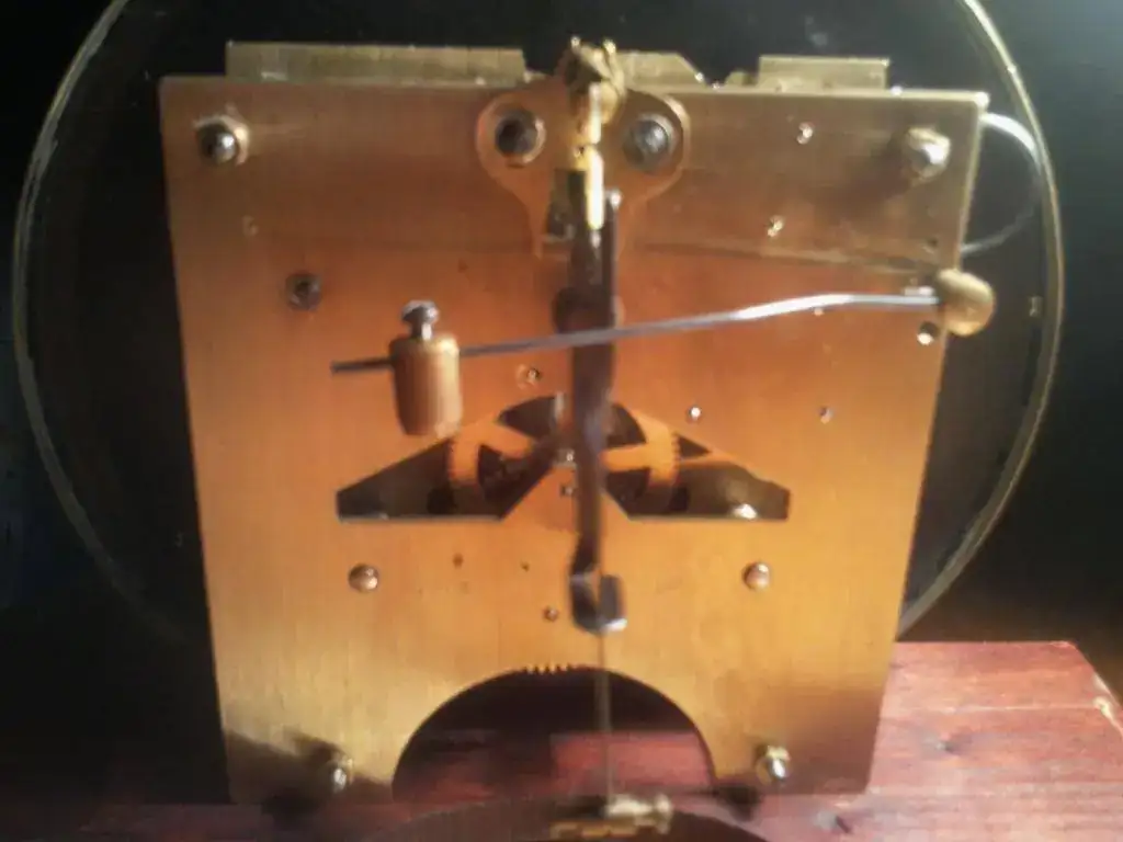

Paso unas fotos:
Bueno. Lo habeis identificado? jejeje.
Demento le estoy corrigiendo la velocidad. Luego ya buscare algo mas apropiado aunque asi no esta mal no? jeje
Muchas gracias y un saludo.
