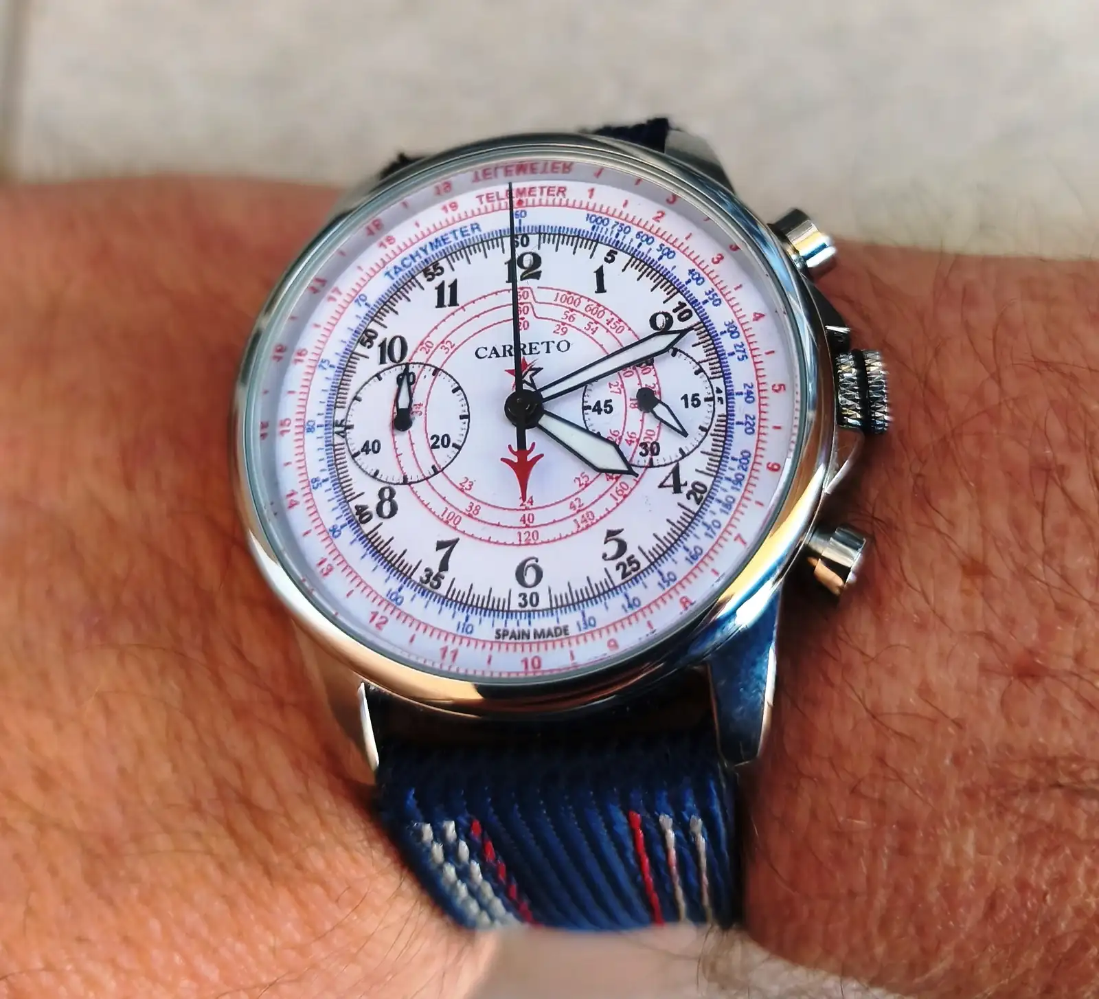

Buenas compañer@s
Quiero presentaros el último Mod que he hecho, en el que he tratado de plasmar un tipo de reloj que me encanta pero, los que hay a la venta no son para mi bolsillo.
He utilizado una caja de acero inox a la que le he colocado una esfera hecha por mí y que tengo que decir que me ha costado bastante hacerla debido a la cantidad de elementos que lleva.
He montado un movimiento Miyota 6S21 que incorpora el movimiento de la trotadora del chrono de tipo barrido.
He colocado unas manecillas que ya tenía, en las que la horaria y minutera son del tamaño adecuado para llegar a la escala de horas y minutos. La manecilla central, del chrono es más larga para que llegue perfectamente a las escalas del Taquímetro y Telemeter.
Finalmente, le he puesto una correa azul oscuro que ya tenía, y que los pespuntes eran todos en blanco y he pintado dos líneas de ellos en rojo para que quede en armonía con la esfera con los colores rojo, azul y blanco.
Y el resultado es este:
Espero que os guste y por supuesto, acepto críticas y demás comentarios.
Un saludo para tod@s

Me parece alucinante lo que has hecho.
Reacciones: Carreto

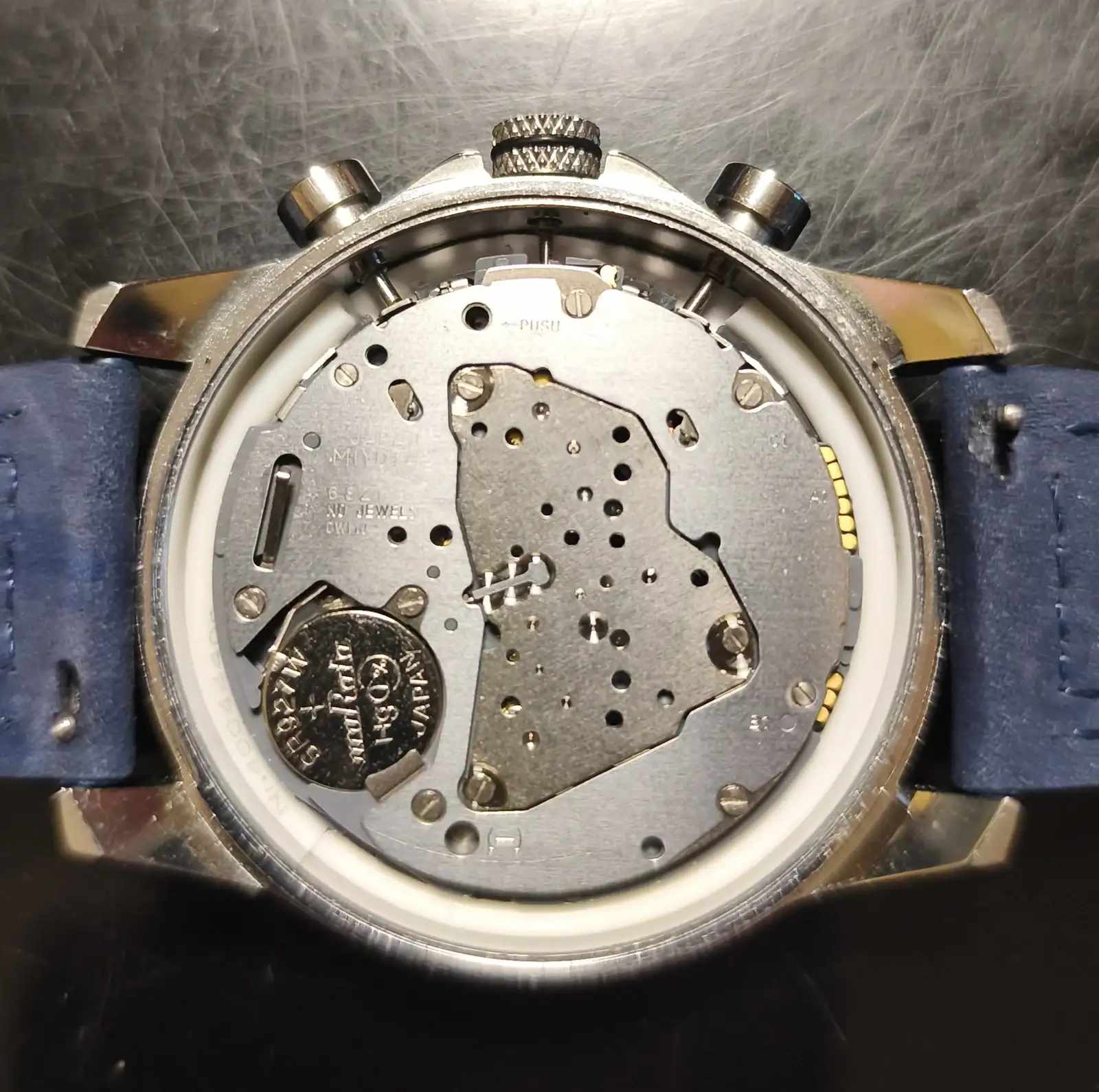

Pues está muy bien ,la verdad. Cómo fijas el mov. a la caja? Haces una bata?
Reacciones: Carreto
Gracias.
La bata también es fabricación casera ;-)
La he hecho con un cable de 1mm +-. Le he quitado el cobre de dentro y con la camisa al ser flexible y amoldable, le he puesto todo alrededor del movimiento y ha quedado muy bien.

que maravilla, que envidia me da, yo jamás sería capaz de hacerlo, vamos ni de pensarlo.
Reacciones: Carreto
Muchas gracias! Con un poco de paciencia yo creo que todos somos capaces. Yo he pasado mucho tiempo de romper manecillas segunderas, de no atinar a ponerlas, cargarme algún que otro movimiento, etc.

está espectacular.
Reacciones: Carreto

Jode! Me dejas a cuadros. Puedes colgar aguna foto? Es una muy buena idea. Hasta ahora había hecho alguna con tapones de botella y cosas parecidas como tubos de fontanería de PVC...
Reacciones: Carreto
Ahí lo tienes
Reacciones: KORANDO, Doménico y pinon
Muy bueno...
Entiendo que ajusta perfectamente y no se mueve. Qué bueno ! Apuntado compañero.
Reacciones: Carreto
Muy bueno...
Sí sí, ajusta perfecto. Depende del espacio que quede, pues más fino ó más gordo el cable.

Que pasada de trabajo, normal que te haya costado hacer la esfera, te ha quedado muy bonito 😉
Reacciones: Carreto
Me quito el sombrero, compañero. Enhorabuena por tu trabajo
Reacciones: Carreto
Oye, podrías hacer tu propia línea de relojes!!! Enhorabuena, compañero, me parece un resultado muy profesional. La "bata" me recuerda a la goma de seguridad del Certina DS jajaja. Y el detalle de 'spain made' chulo!. Repito mi enhorabuena y admiración :worshippy: :worshippy::worshippy:
Reacciones: Carreto
Muchas gracias! Me alegra que te guste :ok:

Que pasada, mi enhorabuena por el trabajo y lo bonito que te ha quedado.
Deberías abrir un hilo explicando como has hecho el dial.
En algún momento me gustaría montar mi propio reloj y decorarlo o hacerle un díal único.
Gracias por la inspiración.
Reacciones: Carreto

Yo quisiera poder llegar a este nivel, espero este verano poder empezar a hacer experimentos con todos los chinos que tengo por casa. Vaya pasada de pieza. Enhorabuena compañero
Reacciones: Carreto
