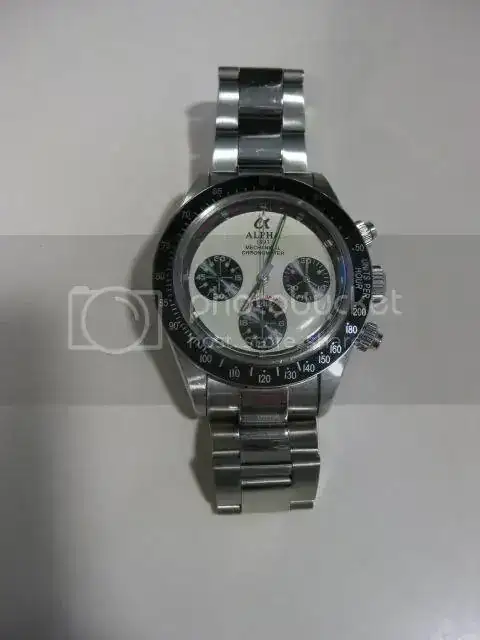

Muchos de vosotros ya lo conocereis, pero me acaba de llegar este Alpha Daytona Paul newman y me hace ilusión, así que igualmente voy a explicar un poco de él. :D
Como podeis ver en las fotos es un homenaje al mitico Rolex Daytona Paul Newman. Se trata de un reloj de 40 mm de diametro, cristal Plexi abombado, caja de acero inoxidable, brazalete de acero inoxidable macizo de 20 mm de ancho, teorica WR de 3Atm (pero yo no lo mojaria :-P) y lleva la tapa trasera, la corona y los pulsadores roscados.
Los acabados generales del reloj son mas que buenos para el precio que tiene, si exceptuamos el armis, que a pesar de ser macizo deja bastante que desear (en las fotos lleva otro de Bagelsport que es mejor que el de Alpha). La caja tiene muy buenos acabados, siendo la parte frontal y la trasera cepilladas y los laterales pulidos.

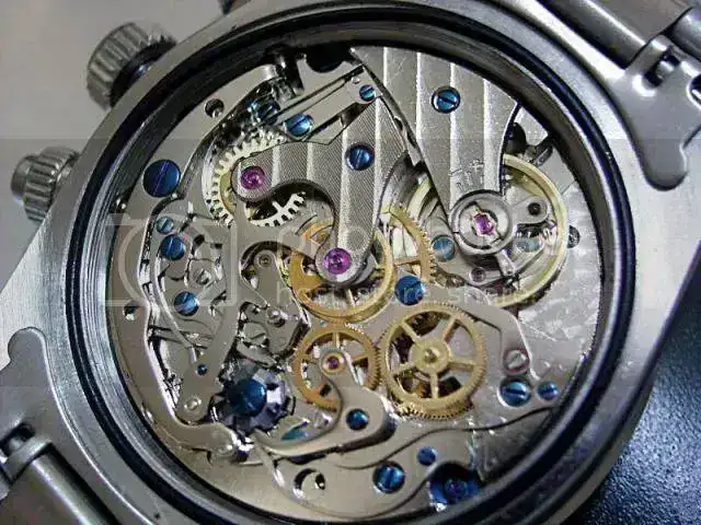

La característica principal de este reloj, lo que lo hace tan atractivo (a parte de su diseño, que evoca a un reloj mil veces copiado), es su calibre. El Seagull SG2903, que es como llama Alpha al Seagull ST19.
Y direis, ¿porque es tan especial ese calibre si es un calibre chino? Pues por varios motivos, el primero es que es probablemente el calibre mecanico con crono mas barato que se puede comprar, incluso mas barato que las copias chinas del calibre 7750, y eso de por si ya es un aliciente. Pero el segundo y mas importante es que este calibre originariamente no era chino, y no es una copia, sino que los chinos compraron la patente.

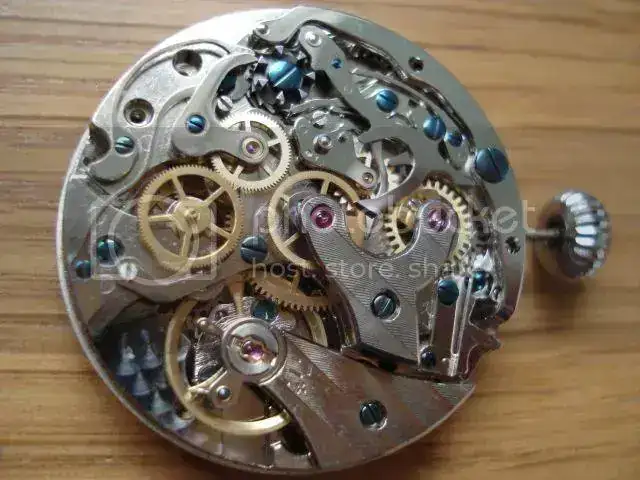

El calibre deriva de del venus 175 (que a su vez deriva del Venus 150). En los 60's la empresa Venus estaba desarrollando un nuevo calibre, el 188, que reducia gastos de producción, y para financiarlo buscaba vender la patente del calibre 175, porque no veia sentido mantener dos calibres "iguales". El calibre se ofrecio a los rusos, que ya habian producido el calibre 3017 (el primer calibre del Strela) a partir de un Venus 150, pero los rusos no se interesaron en él. Al final fueron los chinos, que buscaban un calibre para instalar en un reloj militar (el que luego seria el 1963) que compraron el calibre. Al principio lo mejoraron añadiendo dos rubis, y posteriormente añadieron 2 mas y lo modificaron para alcanzar las 21.600 a/h. Tambien añadieron una nueva aguja, pasandolo de bicompax a tricompax en algunos casos, aunque esa tercera aguja es un contador de 24 horas y no forma parte de la función cronografica.
Posteriormente Valjoux compró Venus y modifico el calibre 188, para pasar a ser el calibre 7733 e intento venderlo otra vez a los rusos para poder invertir en el desarrollo del Valjoux 7750, pero los rusos también lo rechazaron y se vendio a India.
Por ultimo los de Valjoux añadieron fechador al 7733 y lo denominaron 7734, y esta vez si lo vendieron a los rusos, los cuales añadieron 6 rubies y lo pasaron a 21600a/h para crear el Poljot 3133.
Por tanto, el Seagull ST19 y el Poljot 3133 son versiones, que no copias, de calibres procedentes de la mitica Venus.

La esfera tiene el color crema que intenta emular al reloj homenajeado.

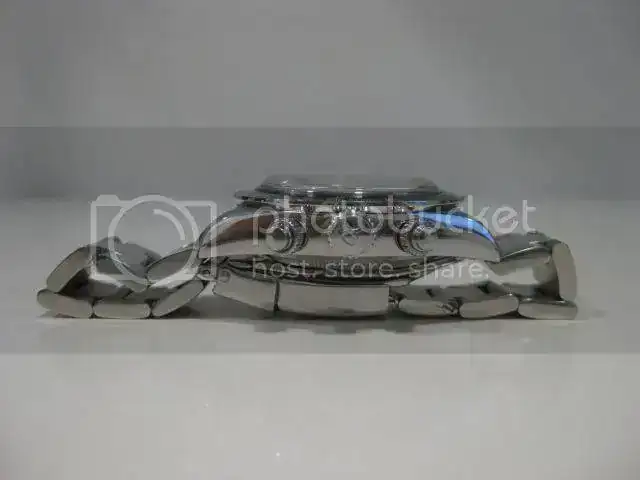

En la foto lateral se puede apreciar el plexi abombado, los pulsadores roscados y la corona tambien roscada y firmada por Alpha.
Estas son unas fotos de internet: el mio no lo he abierto. A ver si encuentro una trasera vista para ponerle.

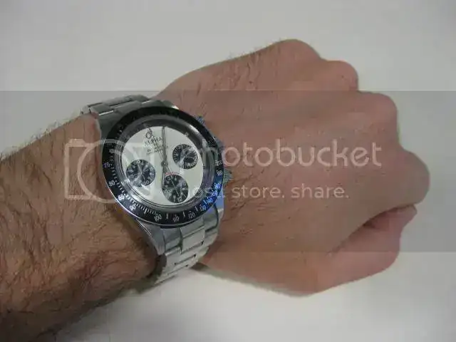

En mi muñeca, con sus 39 mm de diametro.

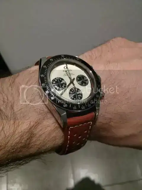

Aqui lo veis con una correa de piel tipo racing.
