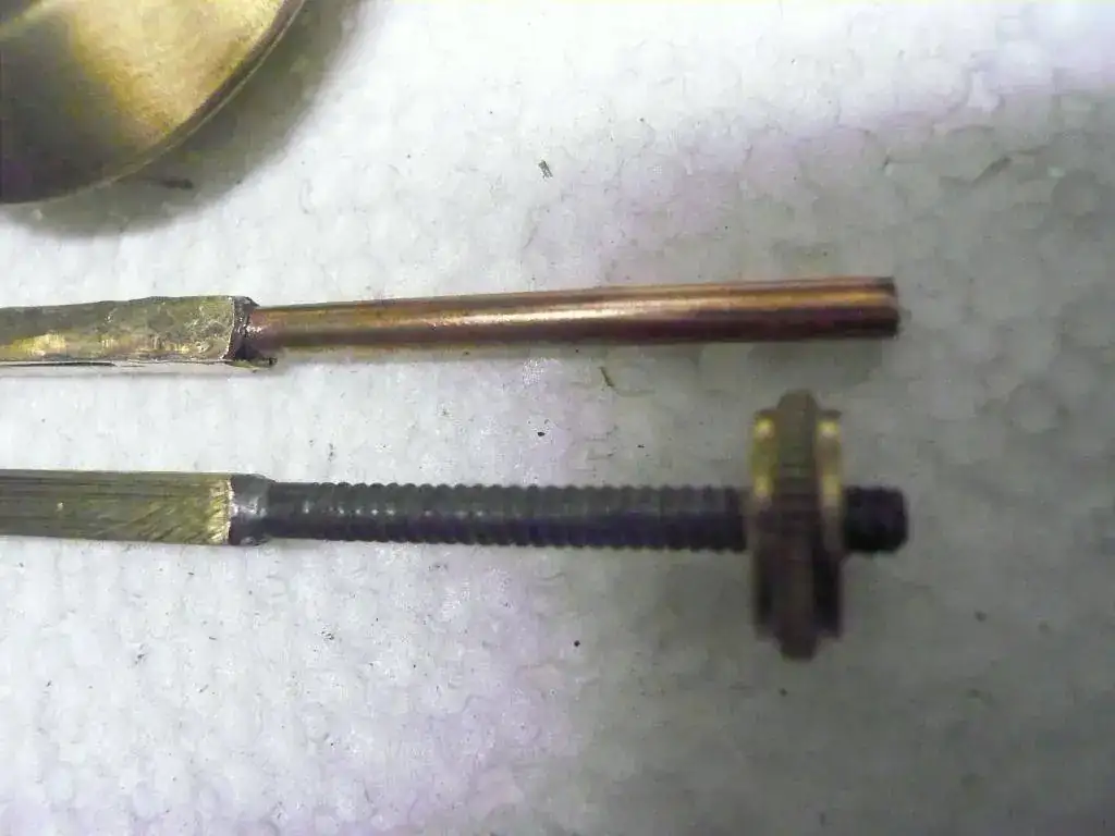

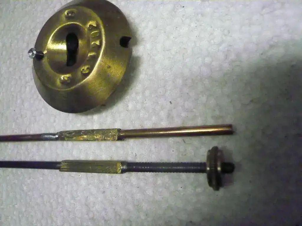

Hola a todos, tengo entre manos alargar un péndulo París para acomodarlo a otro, he conseguido una varilla, pero el problema surge en la rosca, tengo que hacer una rosca y comprar un terraja para ello, alguien sabe que dimensiones tienen estas roscas francesas y que terraja necesitan??, las tuercas de 2,5mm no entran y las de 3mm bailan, pasa lo mismo con la rosca de la varilla de la campana que son de la misma medida
Pongo fotos, por si hay dudas

Te va a costar más la salsa que los caracoles...has probado con un radio de moto o de bici?
compra un pendulo en m-p o en la red lo compras largo y le cortas la varilla por arriba y le pones un enganche quizas en interned lo encuentres a medida.
ese paso de rosca ya no existe y no encontraras ni machos ni terrajas
Hay una solución muy sencilla. Mide la distancia que hay desde la punta de abajo hasta la mitad de esa chapa de latón. Con un soplete calienta esa zona hasta que se funda el estaño que lleva dentro y extraela. Corta la varilla a la medida que has tomado antes e introduce de nuevo en su sitio. Por la otra parte introduce la nueva varilla que has comprado y suelda. Coloca el enganche en la otra punta, monta el conjunto y ya está.
Otra opción, es la de encontrar un herrero de los antiguos, seguro que en tu ciudad tienes alguno, lo que te pasa con las roscas es que las varillas que venden son de paso métrico, y seguramente el que tú tienes antiguo es el paso rosca fina Whitworth, seguro que si encuentras un herrero tiene terrajas de esa medida, también puedes buscar un tornero y que te la hagan, aunque la solución de Nuevo también es buena, siempre que la soldadura sea de estaño, porque si es soldadura de plata creo que no podrás hacerlo, espero que te sirva de algo lo dicho, ya nos vas contando.
Perdón quiero rectificar que el paso no es whitworth rosca fina, sino, whitworth rosca normal, y por lo que dices de las medidas de las tuercas, debe ser de 1/8 (un octavo), y estoy casi seguro que por la red deben vender terrajas por no más de 15€
Hola Altarf,en caso de que no se localice la rosca original yo haría lo siguiente:
1 Taladro de 5 mm en la tuerca y me como la rosca
2 Inserto a presión un trocito de varilla de latón en ese taladro
3 Roscado de la tuerca a la medida necesaria en función del diámetro de la varilla
4 Roscado de la varilla al paso adecuado a la nueva tuerca
5 Cervecita y a disfrutar de la reparación
Saludos y espero que te sirva de ayuda

He estado unos dias apartado del tema, pero empezaré diciendo que después de recorrer varios talleres de bicis y motos, los radios de las bicis son máximo 2mm y los de las motos mínimo 2,9mm (ley de Murphy). He visto por internet radios de 2.5 pero en Santander es difícil encontrarlos. Así que me decidí por la 2ª opción . Soplete al cuadradillo de latón, cortar la barra original y empalmar la barra de latón que tenía. El resultado es perfecto, ahora, en la maniobras de cortar y pegar me he cargado el enganche a la suspensión....... ya se me ocurrirá algo, pero el grueso de la labor está hecho

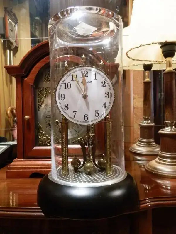

me compro en el rastro de gijon el domingo pasado una maquina 400 dias s. haller, las piezas que encontre son las siguientes: la maquina, pilares de la maquina con asiento de la misma y la pendola de bolas,
total me la dejo en 5€. Ahora a completar, la base un sarten de los chinos vitrificado 6€, la esfera hecha con la tapa de un bote de galletas eso si guardando la proporcion de la medida del reloj, de ese bote he sacado la esfera y la contra esfera acoplandola con tornillos a la maquina 3€, el dial de la esfera lo saque de una foto de internet acoplandolo a la medida de la esfera imprimiendola en cartulina fotogfrafica, el pelo de torsion hecho con una sierra de marqueteria de hierro del 0,2 - 0,20 €, el fanal de cristal un tarro de cristal muy chulo comprado en "casa" 9€, las manecillas las he macanizado de un trozo de chapa de laton que tenia 0€,solo falta hacer los niveladores de la base que voy a sacar de una bisagra de laton 4€.

Hola, esta sin acabar pues faltan poner los niveladores que los voy a hacer por fuera de la base, un poco artisticos y de metal, tambien con pan de oro hare la base de la peana que ahora es de alunio y el color negro le dare color bronce. pero bueno para que veais como va quedando
