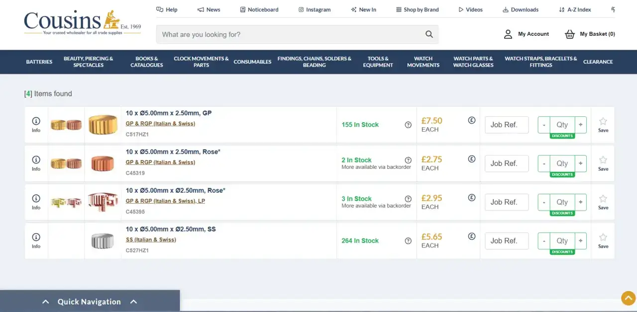

No se si conoces Cousins, un almacén de formitura de Inglaterra. Yo compro bastante ahí, y además tiene la ventaja de que utilizan el sistema IOSS, te cobran el IVA de la UE y el paquete te llega sin problemas de aduana ni costes añadidos.
Este almacén tiene una página para buscar coronas por distintos parámetros: https://www.cousinsuk.com/category/filter/watch-crown-super-search
Con la información que indicas, y seleccionando "Waterproof" como tipo de corona, me han salido cuatro coronas, no se si te valdría. Seleccionando otros tipos de corona no hay ninguna coincidencia.
