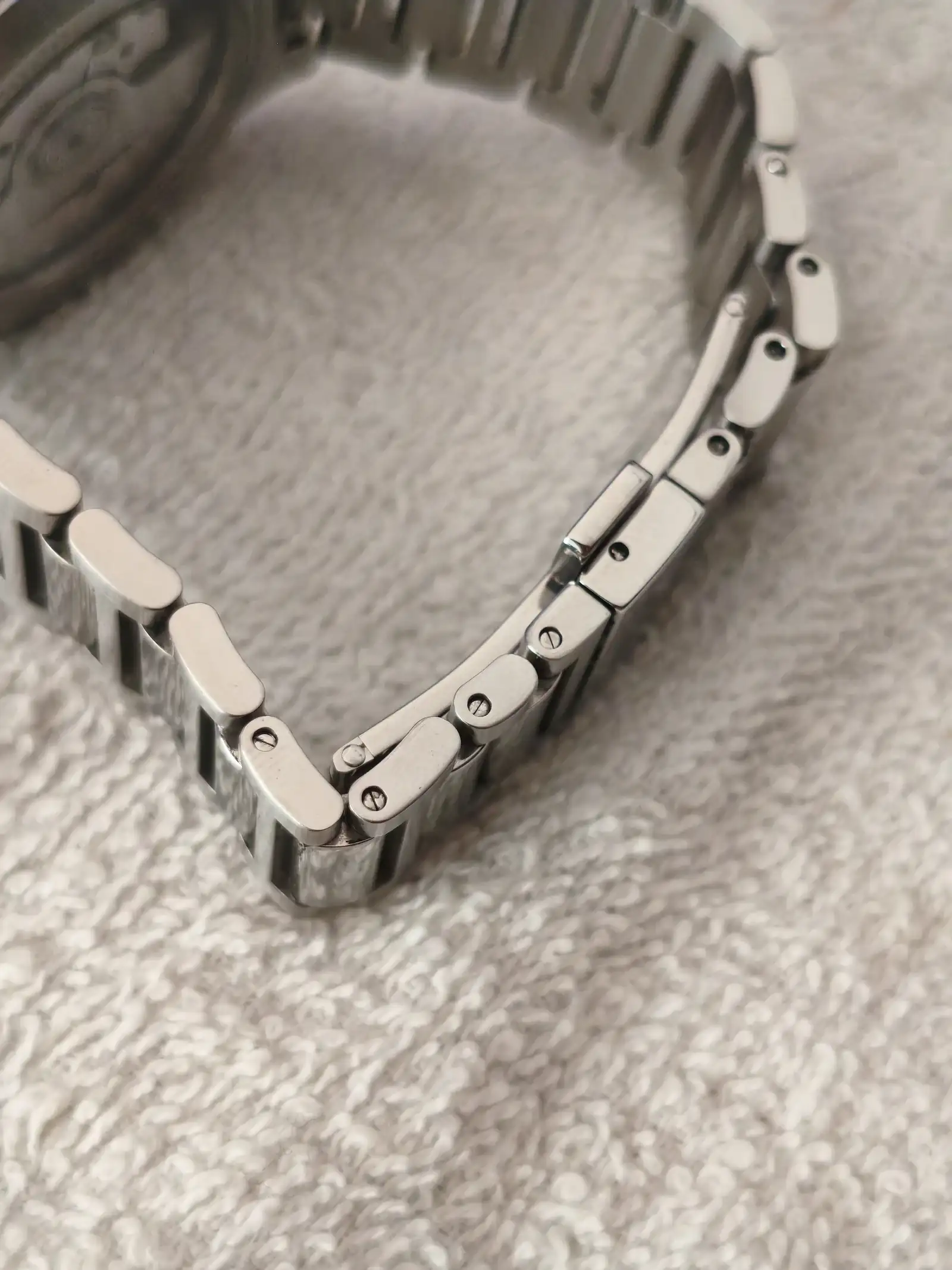

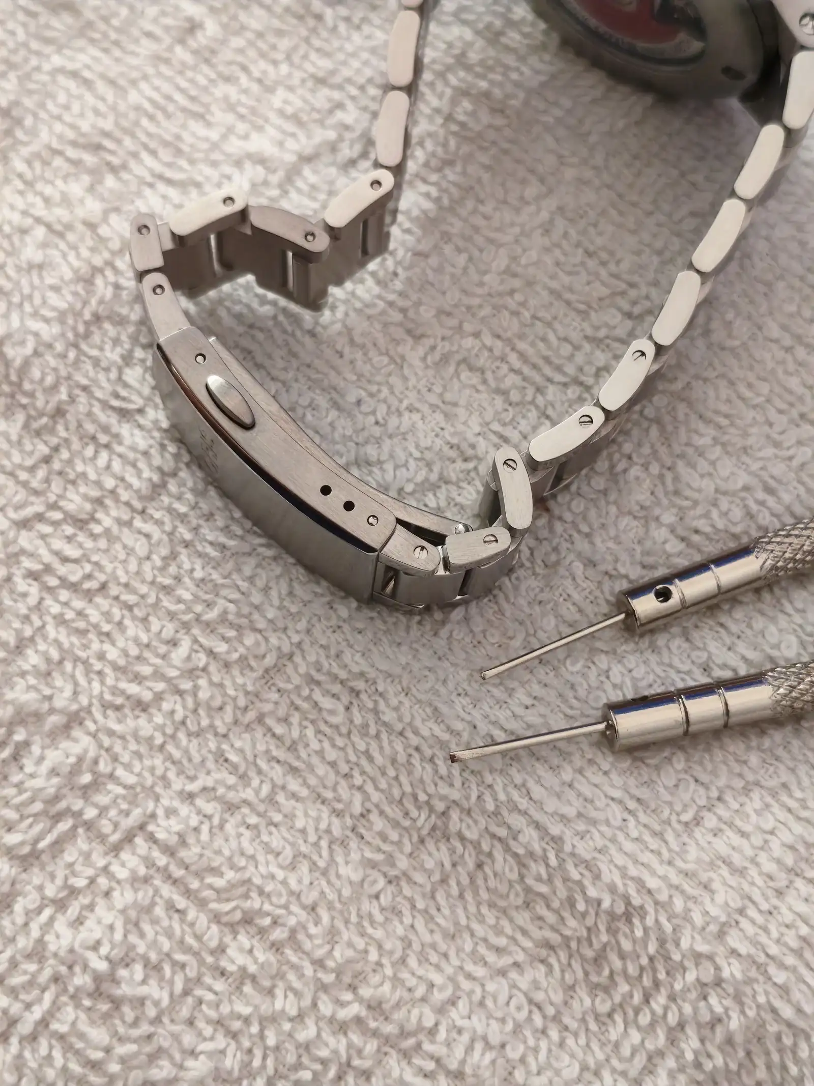

Esta semana he estado bicheando y me he hecho con estos dos relojitos para el verano. Ahora bien, yo soy de ajustar cada correa con mis herramientas en casa, pero acabo de encontrarme con que ambos relojes traen correas con pasadores que parecen de tornillo, pero al probar con mis destornilladores, no he conseguido ni encajarlo para poder hacer el giro. ¿Alguno sabe si es a rosca o directamente son push? Tengo la otra herramienta pero antes de forzar nada, prefiero preguntar. Ante la duda, iré a un relojero, pero me gustaría poder hacerlo por mi cuenta.
Un saludo a todos y gracias, os dejo por aquí las piezas con sus detalles de pasadores!

Si llevan la flecha los eslabones interiores, son “push”, casi seguro en el Longines.

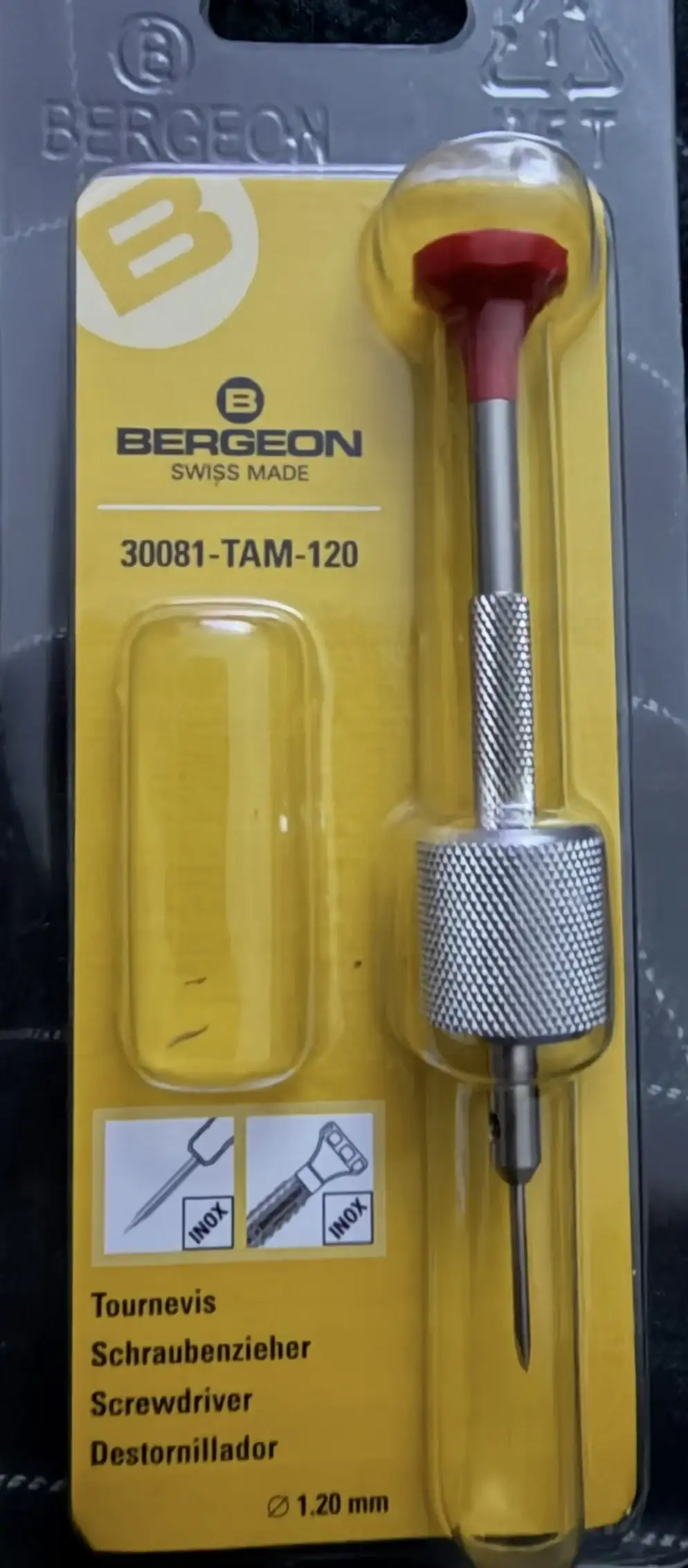

Respecto al ORIS, apuesto que usa pasadores atornillados, pues el mío con armis y Calibre 400-2 así lo equipa, además de sistema de liberación rápida en las asas. El número de destornillador que necesitas es 1,20 mm.

Efectivamente, el Longines tiene las flechas y son push, no me había dado cuenta. En cuanto al Oris, son de rosca porque acabo de ver que no las tiene. Tengo destornillador de ese ancho, pero creo entonces que el problema es digamos, el espesor, necesito uno de esa dimensión con la punta aún más estrecha.

Este es el mío que uso específicamente para ORIS.
Va “clavado” 👌

Yo tengo un Oris Aquis 400 de los primeros que salieron y me acuerdo que las dos personas que estaban en el C.O el día que lo compré no fueron capaces de quitar los tornillos para acortarme el brazalete. Tuvieron que llevarlo a un taller de un relojero cercano a que lo intentara con su material. Según me dijo el dueño del C.O hay algunos que en fábrica se les va la mano con el fijador de tornillos

Puede que esté dura la rosca al ser nuevo.
