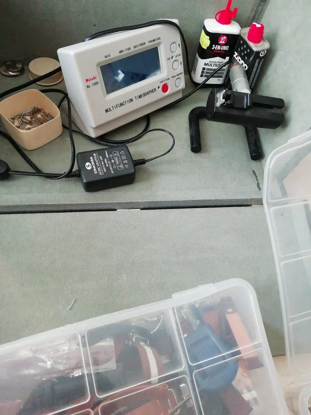

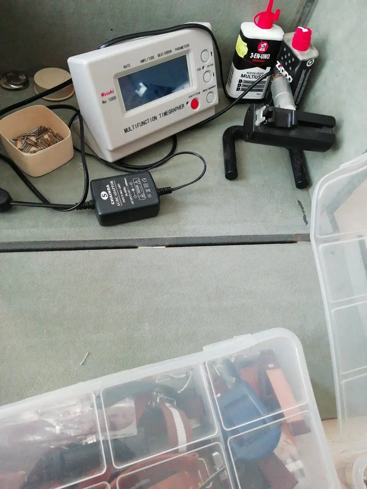

Compre en mano un etrnamatic, 12xxuc de 1950,37mm,patina,cierre a presion, grabado eterna en tapa, lo compre a in señor de barcelona, todo bien, funcionando, perfecto, pero cuando llego a casa, 45km,el segundero saltado,. Si es otro hubiera reclamado, pero yo simplemente lo volvi a colocar, todo bien, esta es la de arena, y la de cal ante mi sorpresa fue en el cronocomparador una linea plana, y el error de volante de 0,1 m/s, increible despues de 70 años, es una loteria,relojes intactos, relojes que se han golpeado, desgastados, oxidados, etc...
