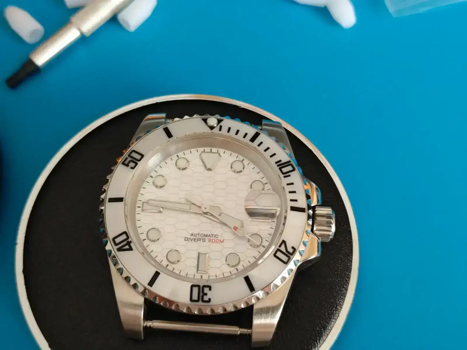

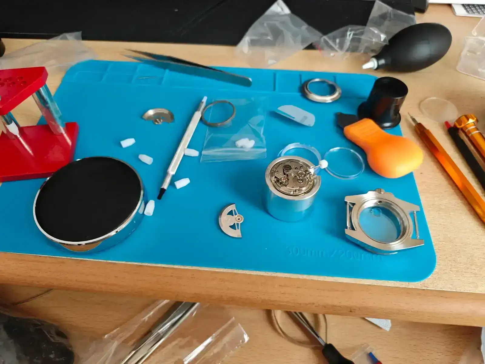

Nunca me habían interesado los relojes. Tenia un Lotus cuando era joven que me regalaron en algun cumpleaños, un festina que también fue un obsequio de algun familiar que ya no recuerdo y poco más. Nunca le di importancia a llevar un reloj y tampoco me fijaba en los relojes que llevaba la gente. No obstante hace cosa de 6 o 7 meses, me empezó a picar el gusanillo y me compré mi primer reloj, un Seiko Cronógrafo de cuarzo. Lo compré simplemente porque me gustó, aun no tenia ni idea de calibres o materiales de fabricación y mucho menos de marcas.
En los próximos meses, sin motivo aparente, me salían cada vez más anuncios, videos y shorts de gente hablando de relojes, mercado gris, subastas y moding. Sin saber como, me spawneó una colección de relojes muy variopintos, automaticos, cuarzos, de cuerda e incluso solares. Ya solo me faltaba probar a hacer mi propio reloj. Asi que me pase 3 días buscando informacion y torrándosela a mi buen amigo claude para no liarla comprando piezas incompatibles hasta que me decidí en los componentes de mi propio reloj.

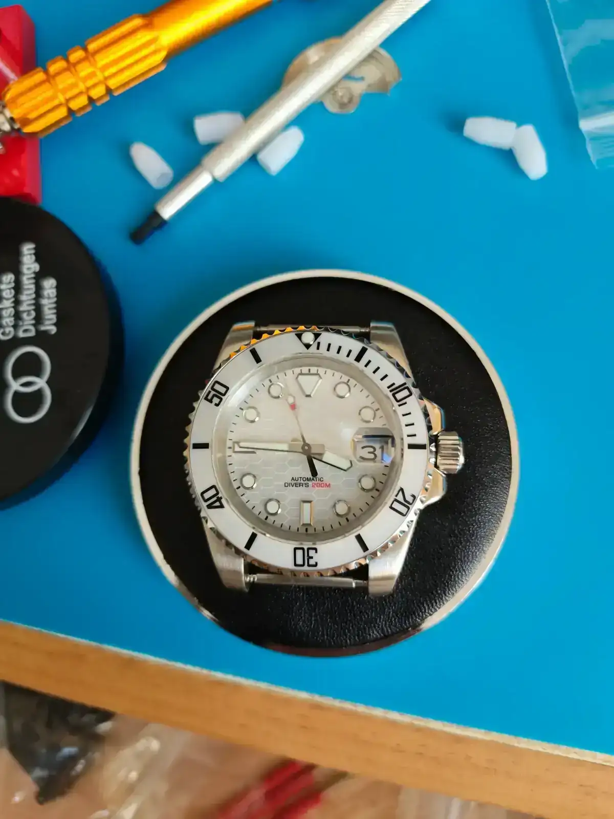

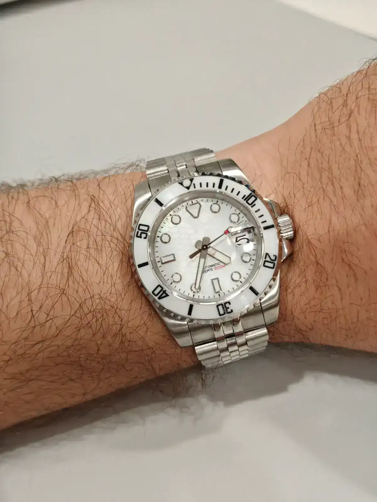

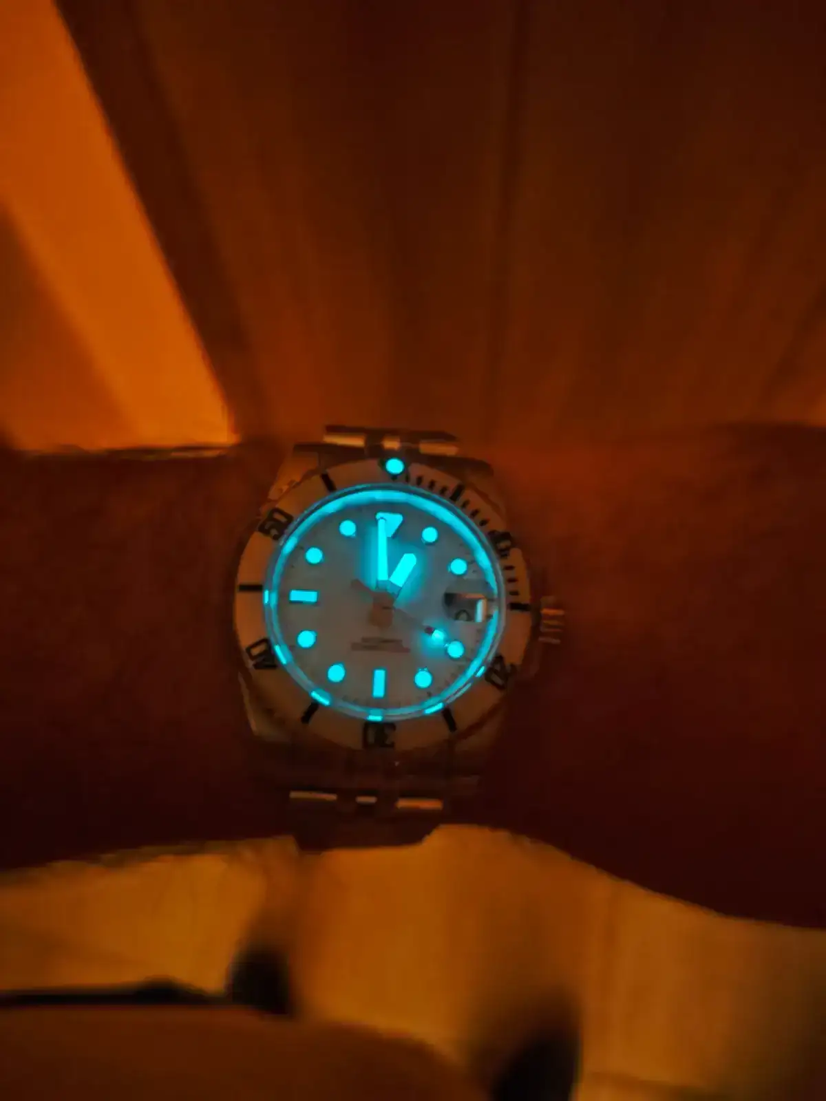

Sin más dilación os muestro el progreso y resultado. No sean muy duros conmigo 😅.

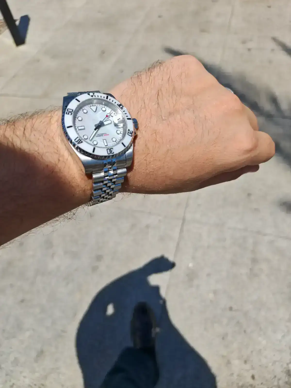

Llevo 3 semanas con el, precision de +6.2S al día llevándolo casi cada día.
Próximamente me van a llegar pegatinas metalicas con un logo que he diseñado e intentare ponérselo, si me atrevo a abrirlo de nuevo.. 😅

Increíble que te lanzaras así... Y vaya pieza más chula!

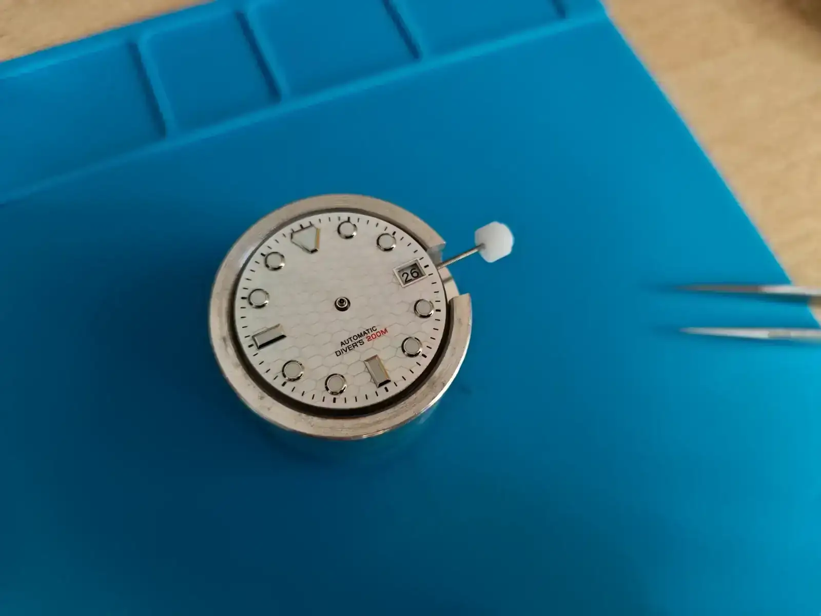

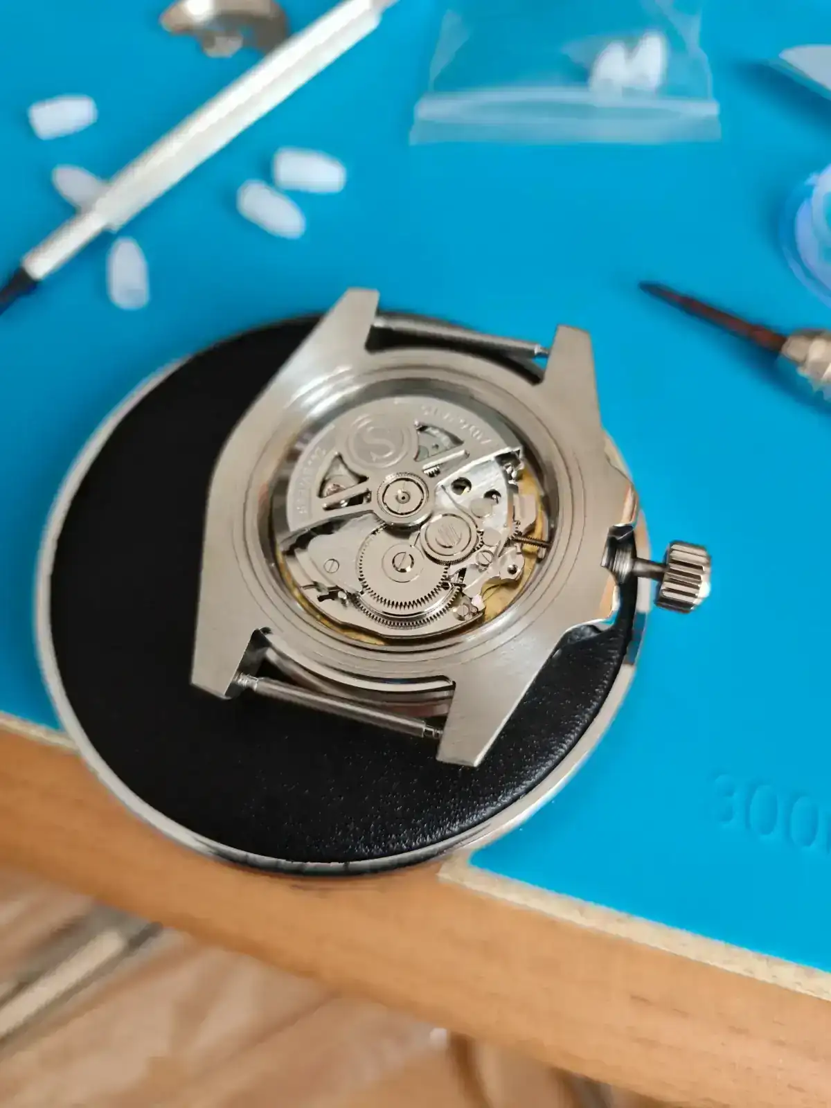

pues enhorabuena! y a la primera sin contratiempos? un máquina :worshippy:
(le pusiste la bata plástica? en la foto de calibre ya dentro, está sin)

Pues si en seis o siete meses ya te has lanzado a un mod., creo que probablemente ya has corrido más que la mayoría.
Mi enhorabuena

Pues te ha quedado muy bien. A ver como queda con el logo. Felicidades.

Ha quedado muy resultón! Enhorabuena, yo tuve en su momento el ansia de montar mis propios relojes pero no fui capaz de ponerles el segundero y después de varios intentos infructuosos desisti
XD pues al primer intento de añadir el dial al movimiento vi que no quedaba suficientemente a ras y las agujas me rozaban con el dial.. pense que eso de plastico se tenia que quitar en un principio y lo quite.. cuando meti el movimiento ya con el dial y las agujas me di cuenta que bailaba en la caja... Y tuve que desmontar de nuevo agujas y dial.. limar un poco mas las patillas del dial que habia quitado, (que no eran para nh35) que quedaba alguna rebaba y finalmente quedó completamente plano con el anillo de platico. Entonces lo monté todo de nuevo y ya si que encajó perfecto. Eso si, cada paso con un miedo y una tensión increible por no dañar nada... XD. Finalmente , tras 4h seguidas casi, quedo todo bien.

Enhorabuena por lanzarte a crear tu propio reloj.
Te ha quedado muy bien. Me gusta ese dial.

Te ha quedado muy chulo, enhorabuena por animarte y compartirlo.
😅 no pasa nada, bien está lo que bien acaba.
