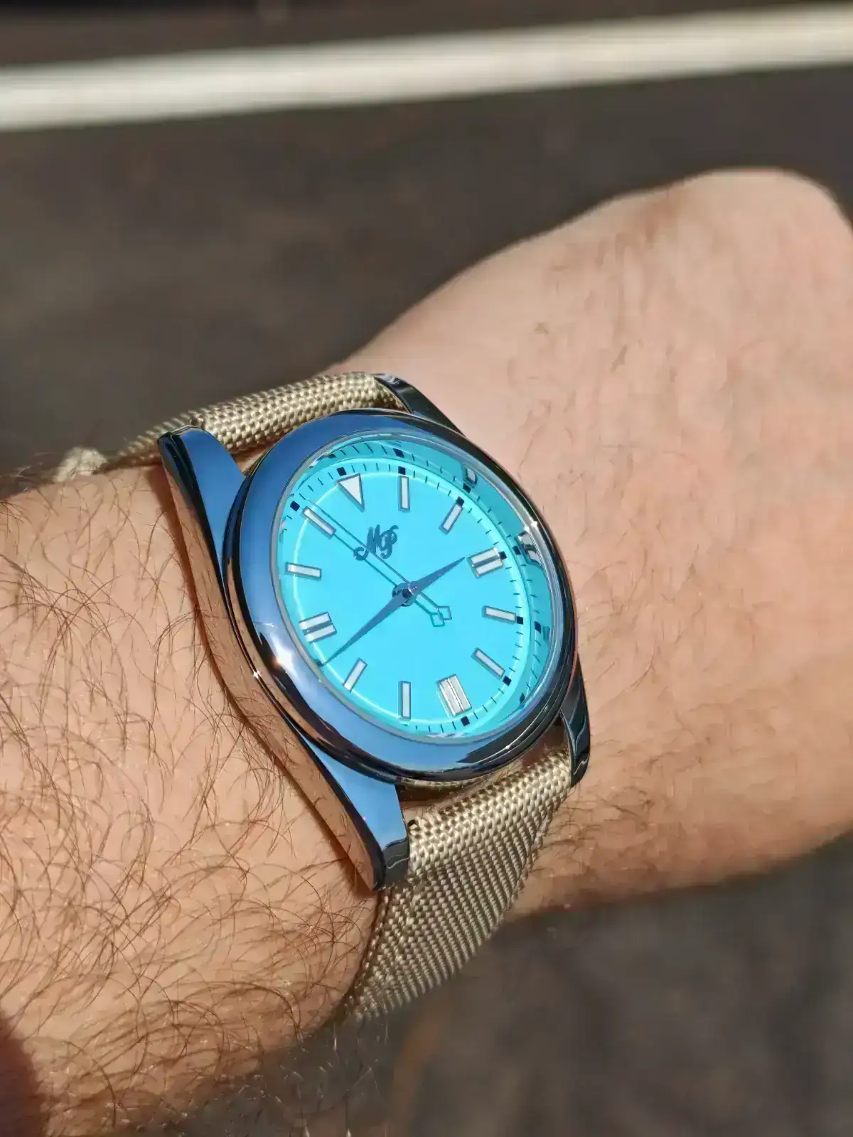

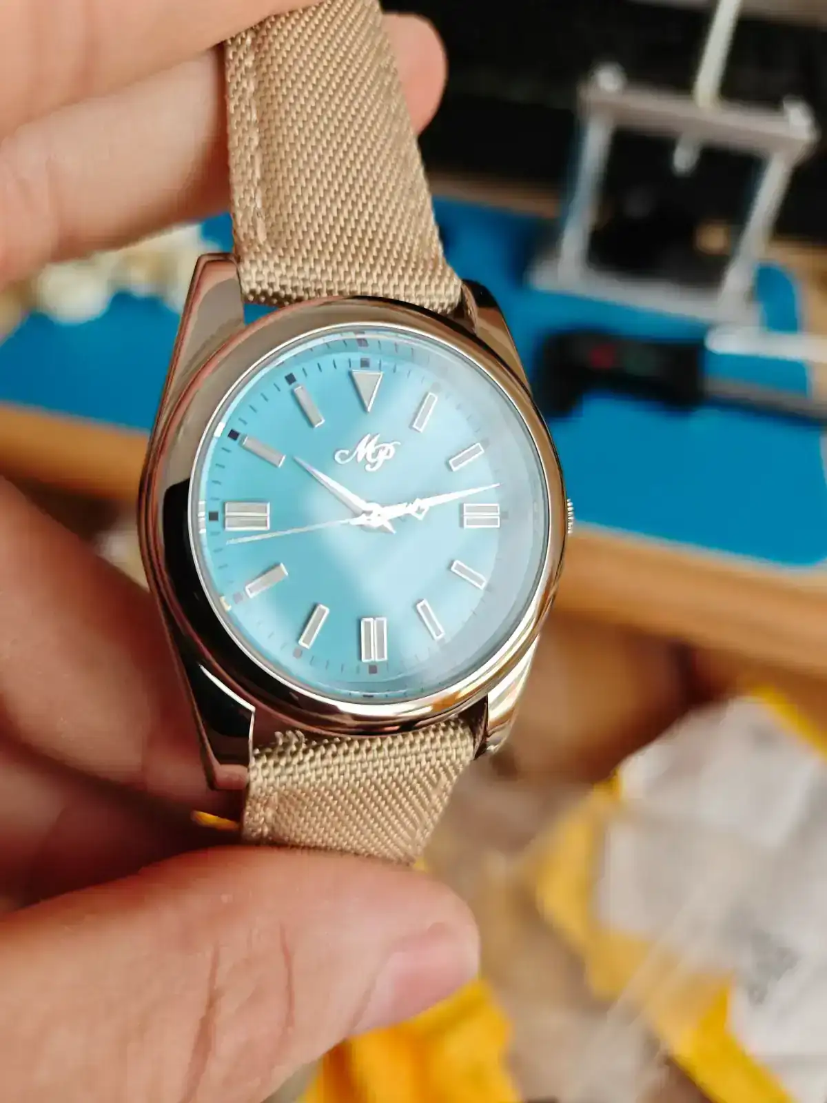

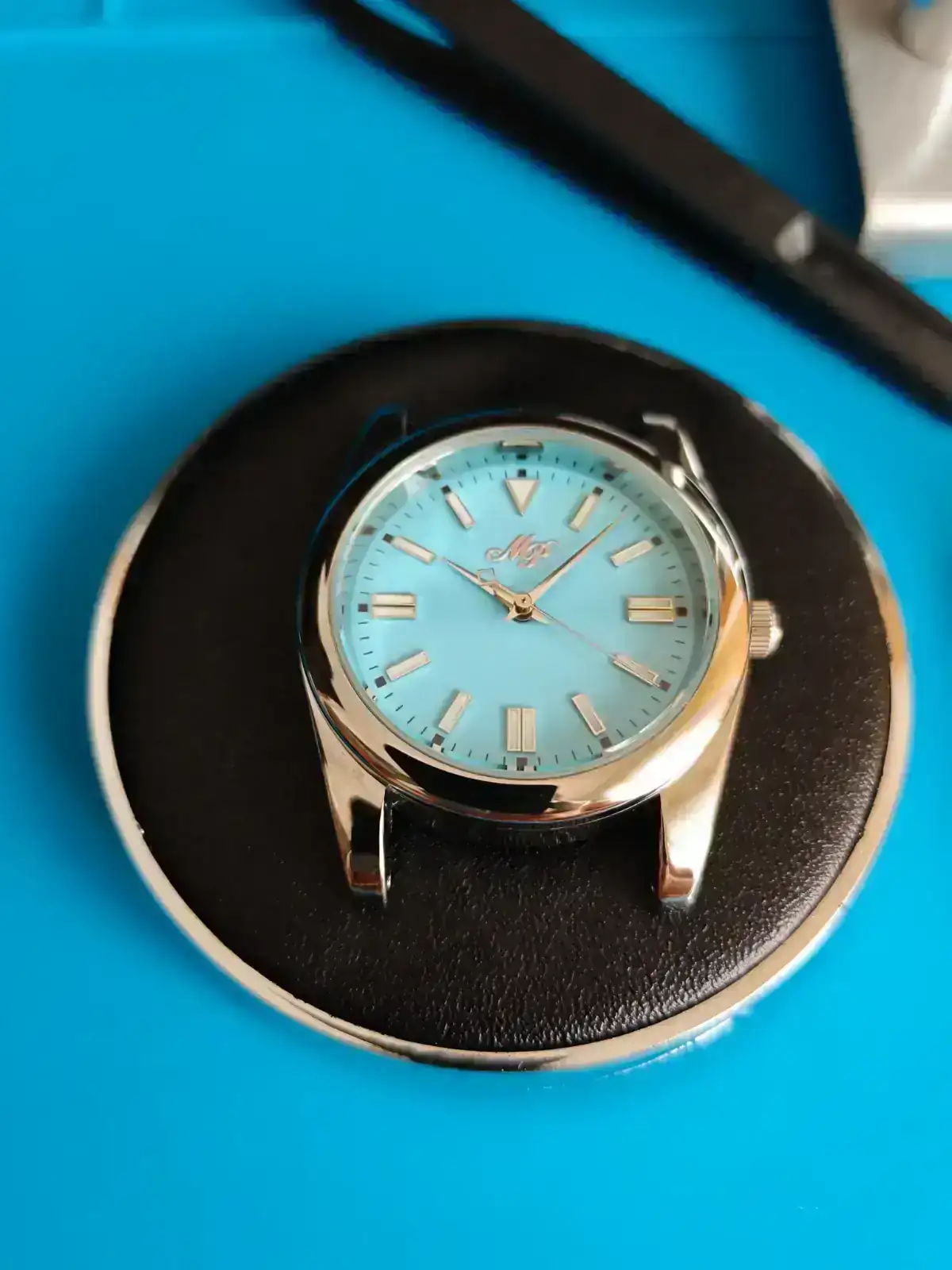

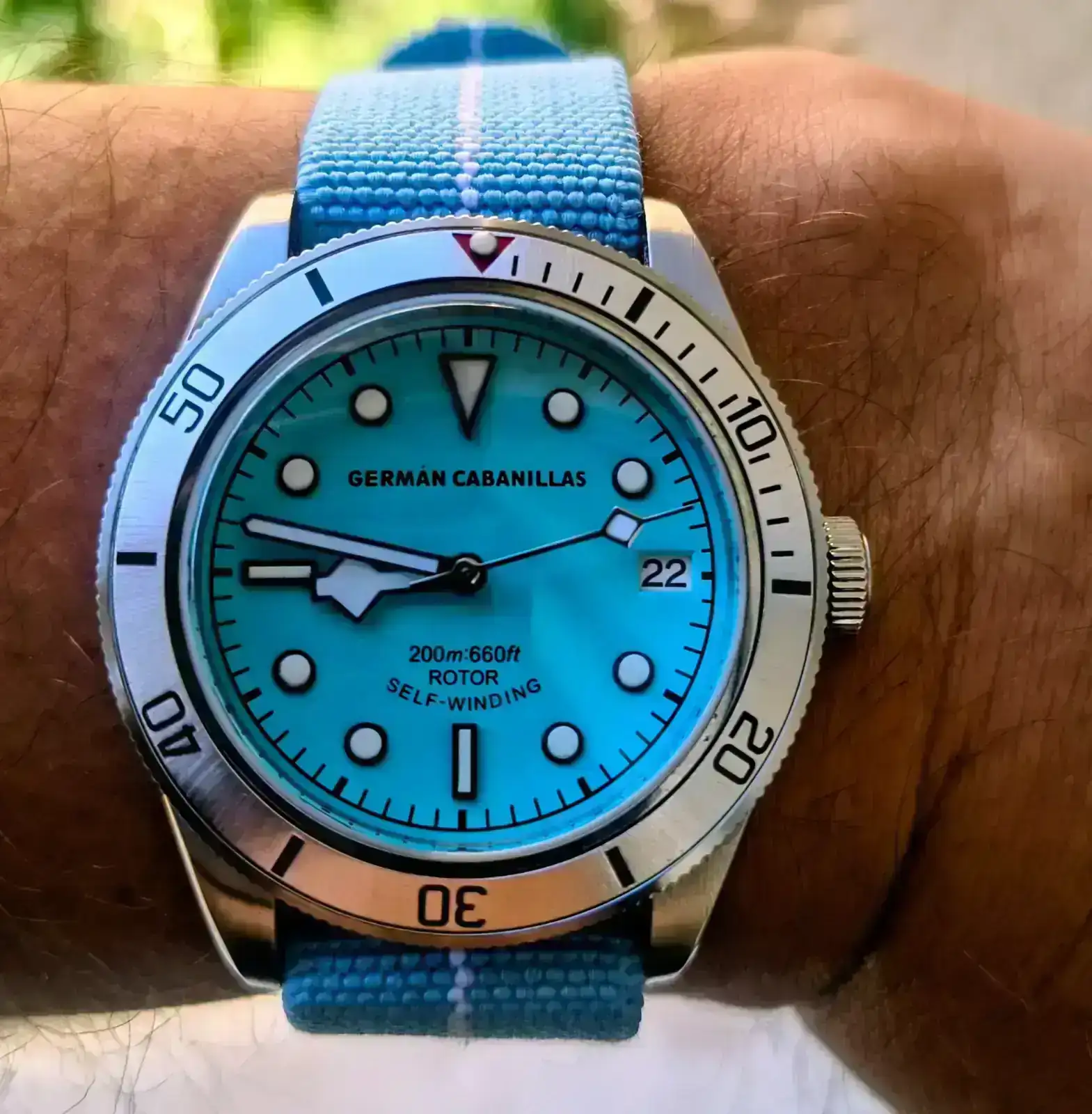

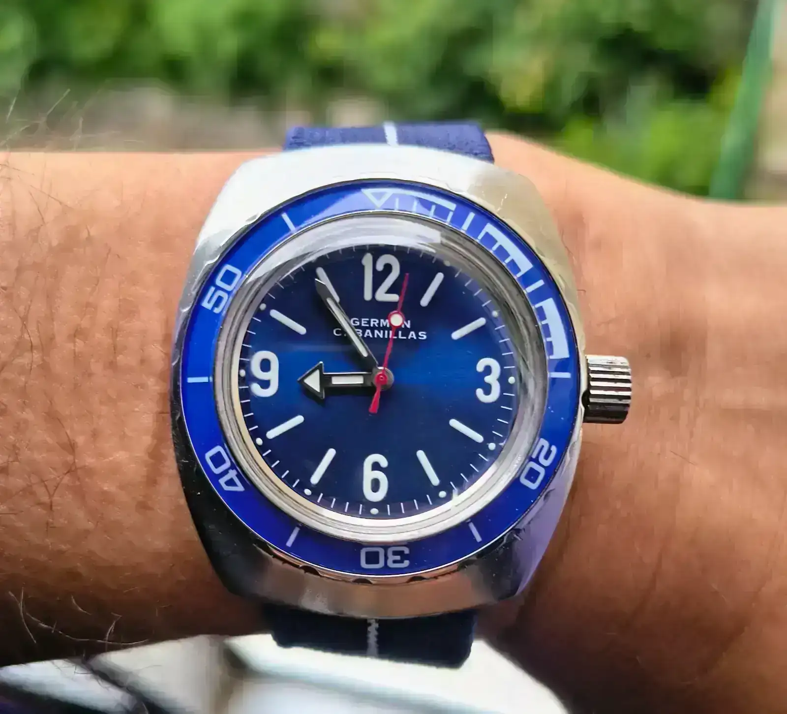

Actualizo con mi nuevo reloj (Regalo para un compañero del trabajo que siempre me hace favores). En este caso he experimentado con otro movimiento porqué el NH35 ha subido mucho de precio. He escogido el VH31 de quarzo pero con barrido fluido del segundero imitando al movimientos automaticos. Les enseño el resultado:
En este reloj he incluido por primera vez mi logo personal ,😊
Reacciones: KORANDO, Doménico y SALINT
Ver el archivos adjunto 3544938Ver el archivos adjunto 3544939Ver el archivos adjunto 3544940

Muy chulo, pero esa esfera pide a gritos otro color de correa...
Te doy ideas:
Reacciones: tomamica y Monsignore

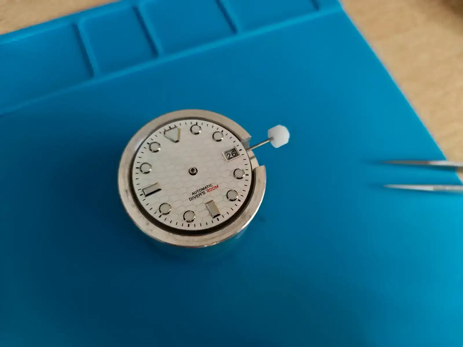

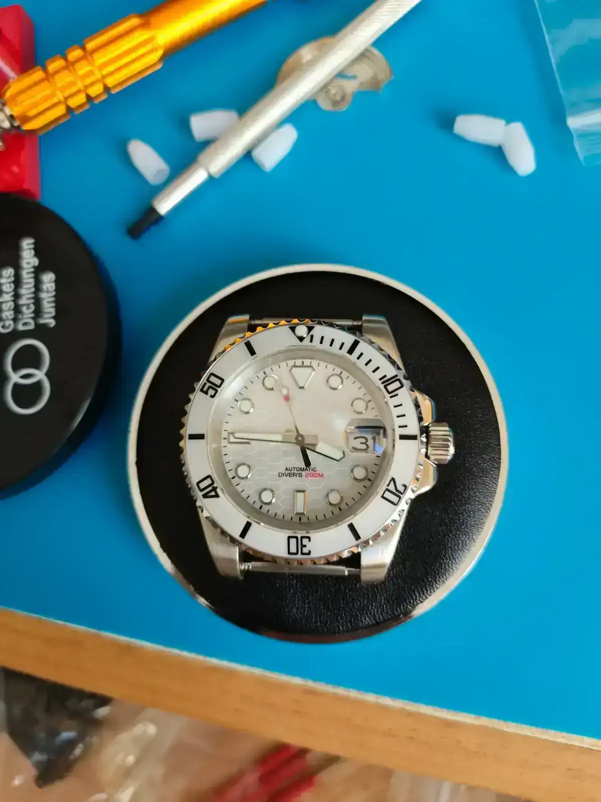

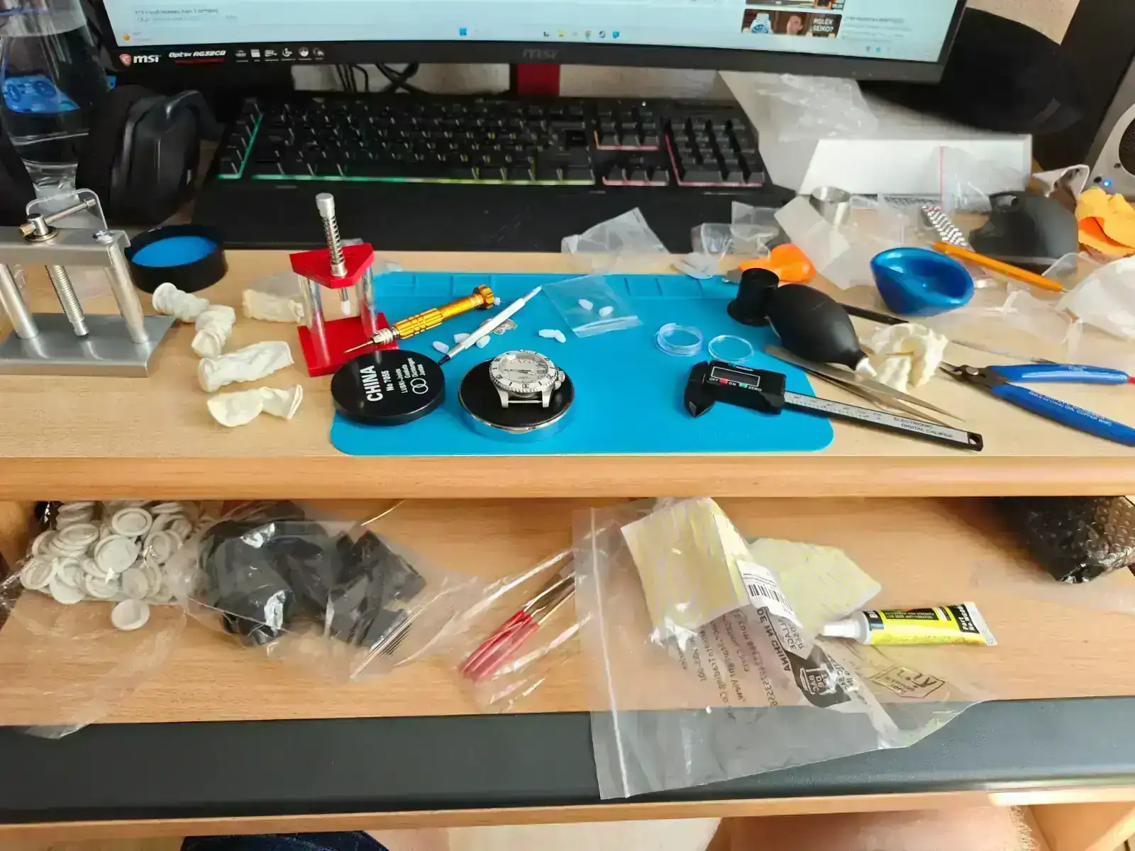

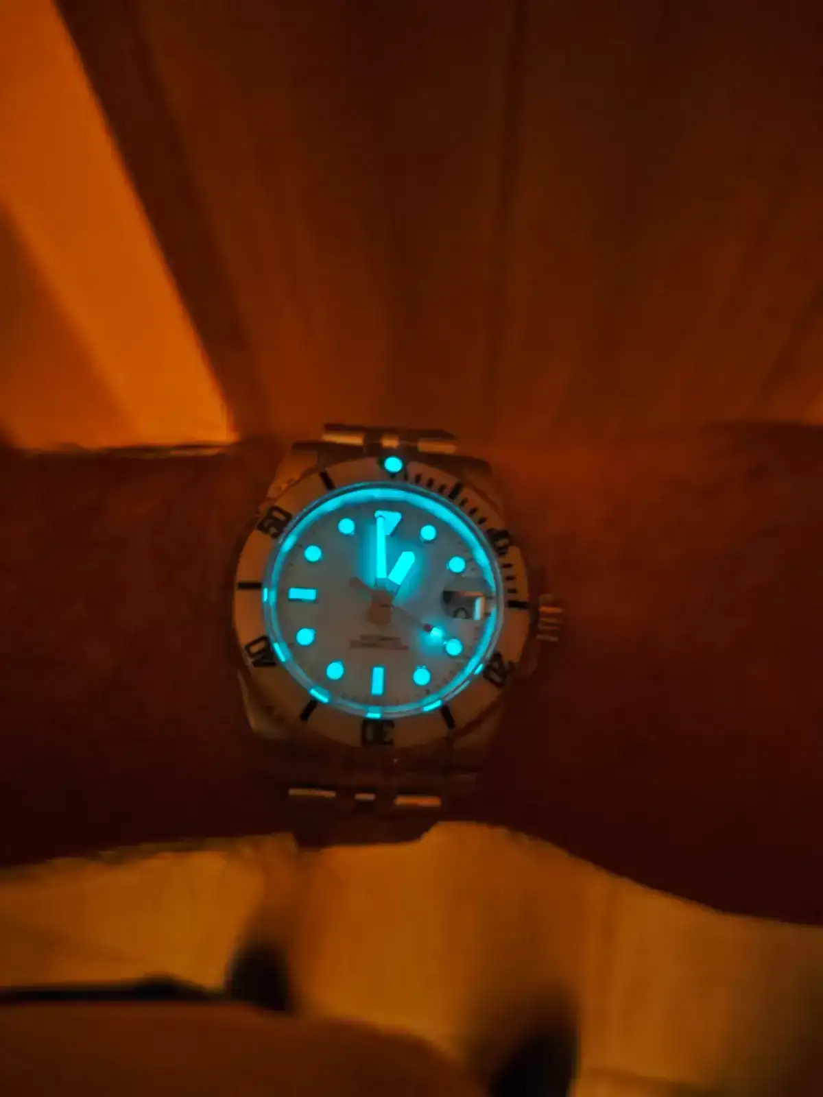

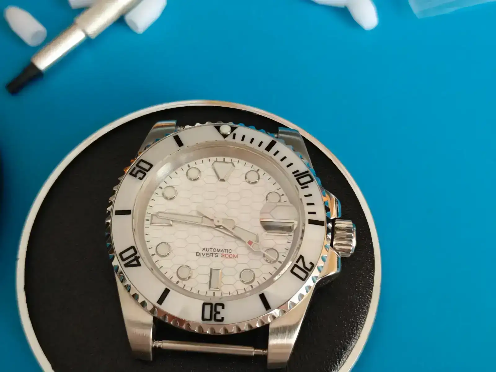

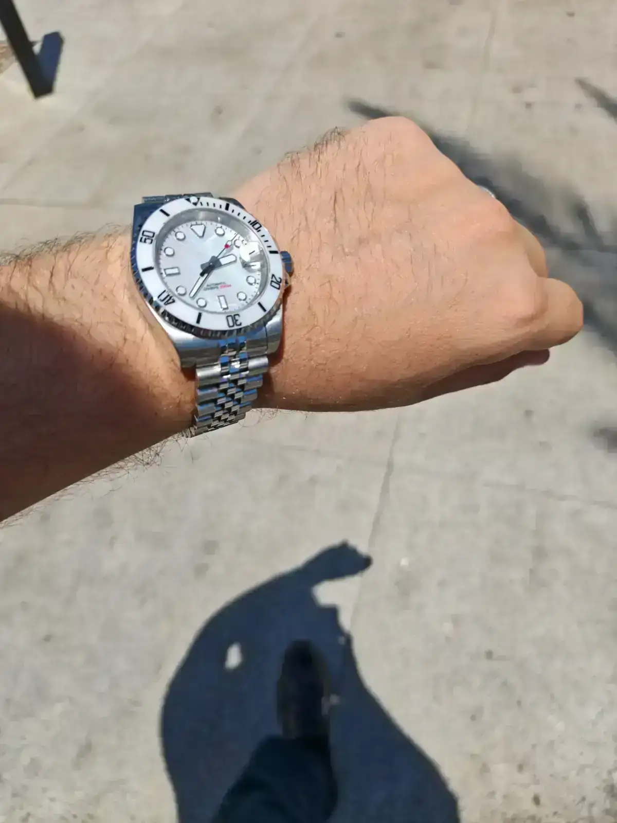

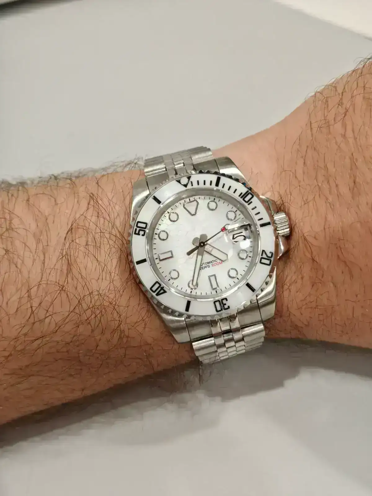

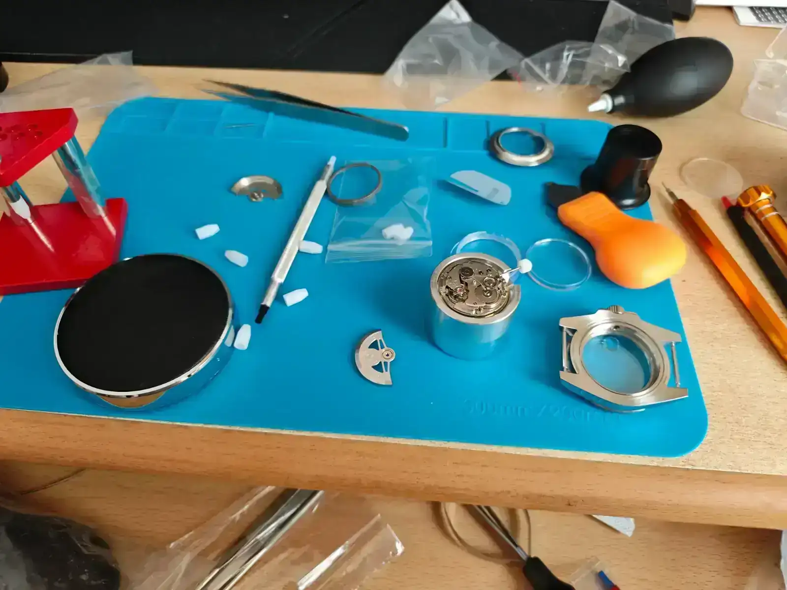

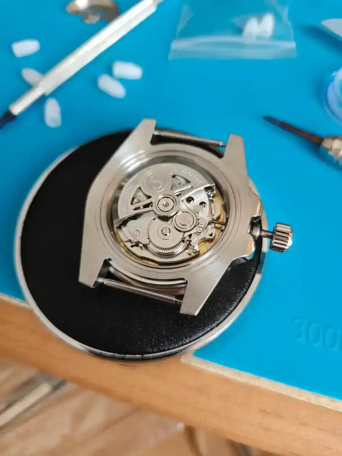

Nunca me habían interesado los relojes. Tenia un Lotus cuando era joven que me regalaron en algun cumpleaños, un festina que también fue un obsequio de algun familiar que ya no recuerdo y poco más. Nunca le di importancia a llevar un reloj y tampoco me fijaba en los relojes que llevaba la gente. No obstante hace cosa de 6 o 7 meses, me empezó a picar el gusanillo y me compré mi primer reloj, un Seiko Cronógrafo de cuarzo. Lo compré simplemente porque me gustó, aun no tenia ni idea de calibres o materiales de fabricación y mucho menos de marcas.
En los próximos meses, sin motivo aparente, me salían cada vez más anuncios, videos y shorts de gente hablando de relojes, mercado gris, subastas y moding. Sin saber como, me spawneó una colección de relojes muy variopintos, automaticos, cuarzos, de cuerda e incluso solares. Ya solo me faltaba probar a hacer mi propio reloj. Asi que me pase 3 días buscando informacion y torrándosela a mi buen amigo claude para no liarla comprando piezas incompatibles hasta que me decidí en los componentes de mi propio reloj.
Sin más dilación os muestro el progreso y resultado. No sean muy duros conmigo 😅.
Llevo 3 semanas con el, precision de +6.2S al día llevándolo casi cada día.
Ver el archivos adjunto 3536955Ver el archivos adjunto 3536956Ver el archivos adjunto 3536957Ver el archivos adjunto 3536958Ver el archivos adjunto 3536959Ver el archivos adjunto 3536961Ver el archivos adjunto 3536962

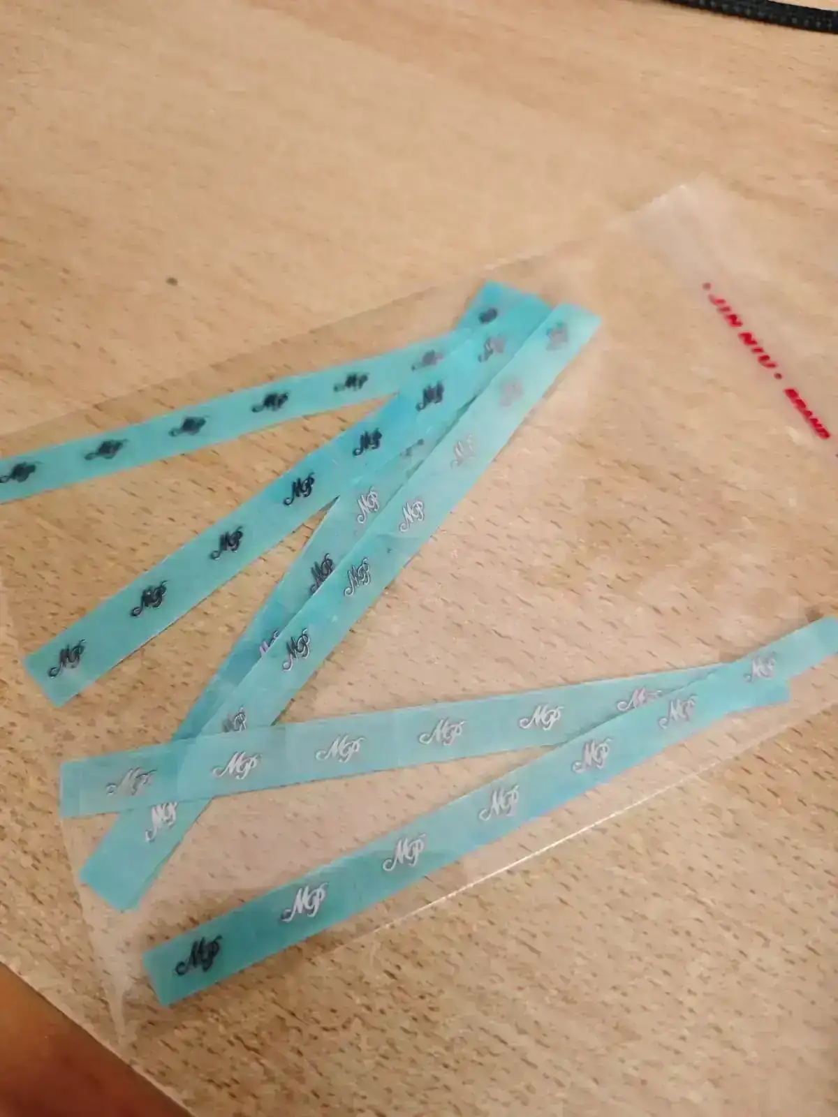

Próximamente me van a llegar pegatinas metalicas con un logo que he diseñado e intentare ponérselo, si me atrevo a abrirlo de nuevo.. 😅

Pues te ha quedado muy bien el montaje.

¿Dónde consigues el logo?
En ali express, tu pones en el buscador "Custom logo sticker watch" y encuentras cientos de sitios donde te mandan las pegatinas. mas o menos te cuesta unos 20-30 eur por unas 30-40 pegatinas, depende de coste de exportación y de la tienda un poco. eso si, te la juegas un poco al ponerlas xk como te quede torcida... es muy difícil quitarla sin dañar el dial... xD

Increíble! Cuéntanos cómo has colocado la pegatina para que te quede bien!
Te digo como lo hago yo. Creo que lo leí por aquí.
Cojo un celo (te lo pegas al pantalón varias veces para que pegue poco y no deje residuo en el dial) o cinta anticalorica (estas mejor porque pegan menos) y en el colocas el logo. Así puedes centrar bien el logo cogiendo la cinta de ambos extremos. Una vez colocada ya presionas el logo con las pinzas cerámicas o pieza plástica para no sufrir el riesgo de rayar el dial.
