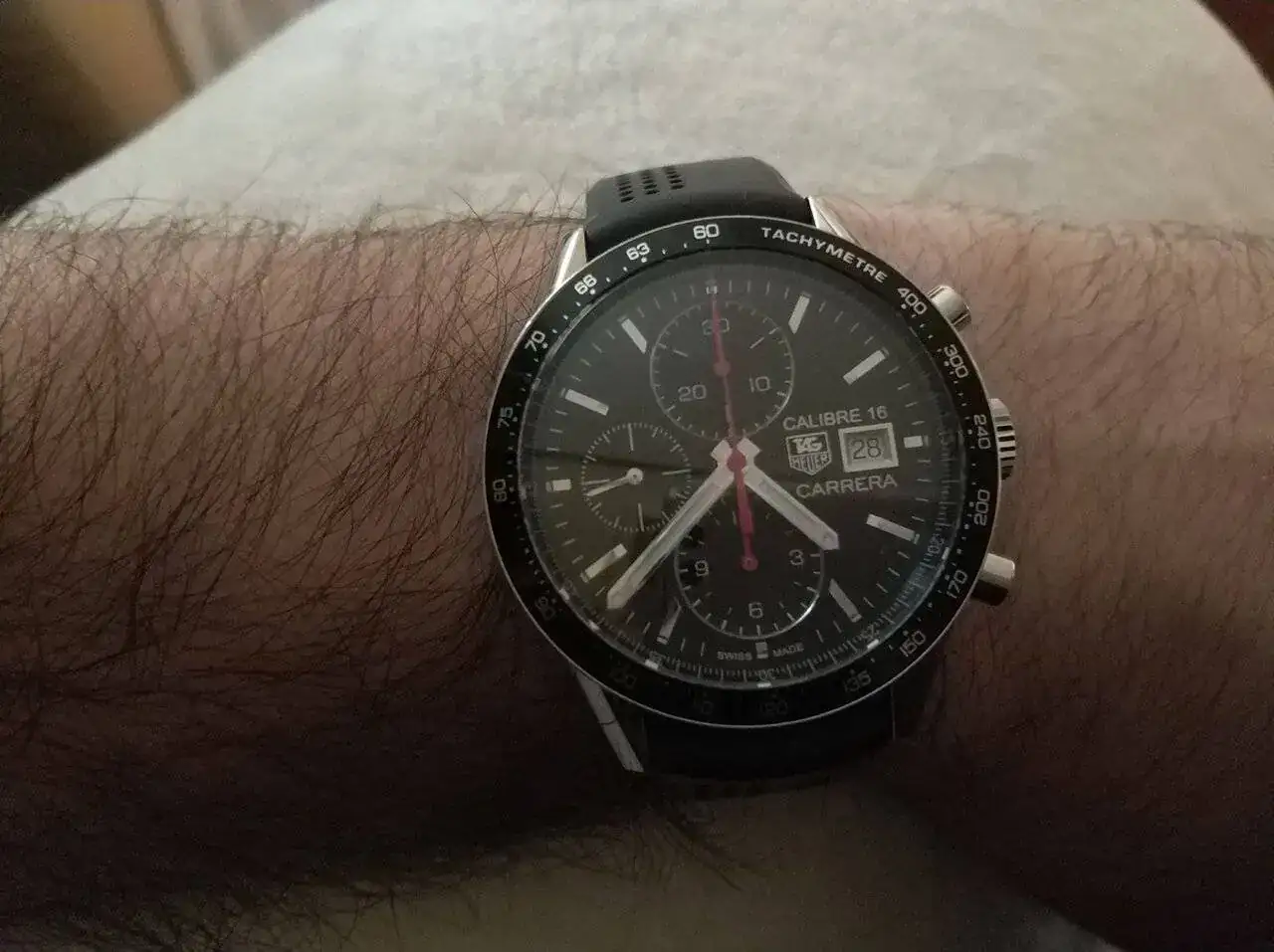

Hola compis,
Pongo este hilo en el general al tratarse de un movimiento que usan muchas marcas.
Expongo el caso: mi reloj se paró ayer y estuvo horas parado, le di cuerda, cambié la hora, la fecha, lo agité (ya, esto último sobraba) y nada de nada.
Pasadas unas horas em dio por activar el crono y de repente todo funciona, el crono perfecto y el segundero vuelve a la vida y desde entonces veo que el reloj marcha sin problema.
¿Os ha pasado alguna vez? ¿Es un aviso de que se puede romper en cualquier momento? Ahora mismo tiene 7 años pero no había dado ningún problema hasta ayer.
Muchas gracias de antemano por la ayuda!
Un saludo a todos y foto del susodicho:
Reacciones: pablitos y Salvakite
Esta para una revision despues de siete anos, aunque un 7750 normal anda sin problemas diez anos, o mas. Pueden ser muchas cosas.
Se puede seguir asi, pero seguro el problema vuelve y quien quiere un reloj poco fiable.
Reacciones: pablitos, Alex89 y darevuelta
Tiene pinta de que ha suciedad o aceites resecos que hacen que las ruedas o los trinquetes se atasquen. Puede haber otras tantas causas, pero por lo que he visto en varias ocasiones, esto que comento suele pasar cuando a un reloj se le terminan los aceites. Y es sencillo, revisión y limpieza, y a funcionar.
A mi me pasó en un Omega con un 7751 a los pocos días de comprarlo. Se paró, le di muuuucha cuerda e incluso algún toquecito en el cristal y nada, hasta que accioné el crono y empezó a funcionar como si nada. No lo llevé a servicio técnico y duró años hasta que lo vendí sin volver a repetirse.
Reacciones: pablitos y Javi1988
Gracias compis!! Lo vigilaré y si veo un funcionamiento raro lo llevaré a la casa. La verdad que no he revisado nunca ningún reloj y el más antiguo es del 2015!!!
Abrazos!!
Hola, no creo que sea nada, pero tampoco creo que le siente mal una limpieza. Muchas gracias saludos.
Te está pidiendo una limpieza
