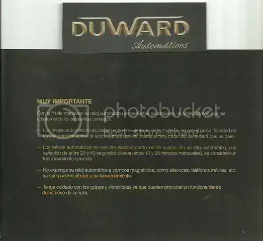

Hola amigos, para los mas neofitos que tiene dudas sobre el funcionamiento de un reloj automatico, esto es lo que aconseja Duward para el correcto funcionamiento de sus automaticos.
Creo que es una buena solucion este aviso que hace la marca , simplemente para que los antiguos usuarios de cuarzo sepan y comprendan lo que es un automatico
Fuente: Catalogo Duward automaticos 2010.

Solo encuentro un pequeño problema ¿ que pasara con los relojes automaticos que no admiten carga manual, ejemplo seiko 7005, 6139, etc etc ?
Pues pasa que personas poco activas no pueden utilizarlos, no cargan suficiente cuerda, a veces muchos usuarios piensan que es una averia, pues no es simplemente que no se mueven suficiente.
20 minutos de desvio mensual me parece excesivo.
Pero bueno, me parece muy bien ese consejo de la marca Duward
Sólo les queda darle cuerda moviéndolo un rato con el reloj en la mano.

Pues sí,porque hay gente que cuando le dices que tu reloj adelanta 3 ó 4 minutos al mes te contestan:"¿y te has gastado xxx€ en el reloj?...si mi casio vale 20€ y va mejor" :D
la verdad es que me ha venido bien la informacion,tengo 2 automaticos y cada vez que me los pongo tengo que ponerlos en hora
hombre, yo nunca he tenido que dar cuerda manual a un automático por ser poco activo, si fuera un koala lo entendería.
Me parece algo excesivo,mi Submariner cerámico:
- se recarga perfectamente con mi movimiento y pulso.
- es muy exacto,lo tengo 1 mes y va igual de exacto que un cuarzo.Su desviación si acaso ha sido de segundos en 1 mes.
- como lleva el sistema parachrom soporta 10 veces más magnetismo que otros relojes.
- en cuanto a los golpes,lo pequeños golpes no le afectan...eso sí se cae de un 3er piso ya será otra cosa...ja,ja.
No se si será para vender mas cuarzos::Dbt::::Dbt::::Dbt:: me parece mucho no, muchísimo 20-40 segundos al dia, ese debe ser el Duward VELOZ :laughing1::laughing1::laughing1:
Me parece una forma sencilla y concisa de explicar cosas básicas del funcionamiento de un automático. Debería ser práctica generalizada de las marcas.
Lo cierto es que animar, no anima mucho.
Pero no acabo de entender bien lo de las vibraciones. ¿Tan delicados son? ¿Los de remonte manual también? ¿Qué vibraciones? ...Porque no es lo mismo las vibraciones de conducir un coche que las de un martillo neumátco.
Por otra parte, si a los relojes ferroviarios se les exigía una margen de error máximo de dos segundos en 1891, poco progreso me parece que en los dosmiles se tolere de 20 a 40sg.
No son solo esos,sino los que ahora usa más SEIKO como el 7S26 y el 7S36.

Buenas tardes.
Pues es una mencion que dverian indicar todas las marcas cuando compras un reloj automatico.
Seguro que mas de uno se a dado un susto cuando al cabo de horas o dias se a parado si era un novato en este mundillo.
Yo siempre encuentro mi automatico parado pues lo uso solo los fines de semana y algun dia esporadico y me encanta hacer todo el proceso de darle cuerda, poner el dia y poner la hora. :D

Este bien que una marca como duward ponga estas consideraciones sobre sus relojes automáticos.
"Si usted no es una persona activa, le aconsejamos que dé cuerda al reloj cada dia.:.."..............Pues ya hay que estarse quitecito para que no se cargue el reloj llevandolo puesto :flirt:
