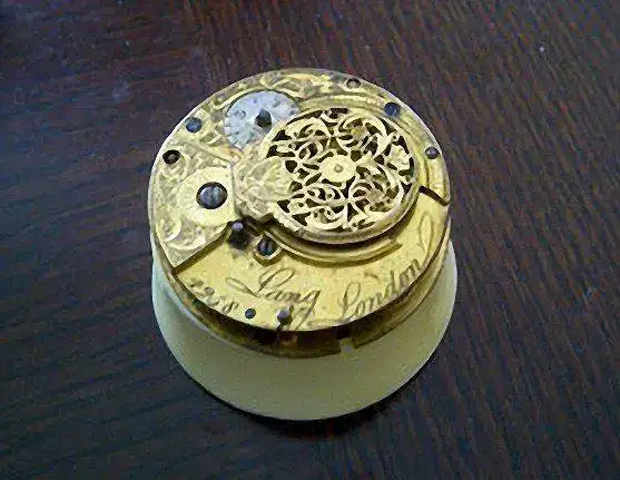

Buenas. no poseo ese libro aun, pero si un catalino S.Lang, London desmontado y en reparación
Prácticamente no he encontrado nada de ese relojero, no se si alguno que posea libros me pueda dar una referencia de él.

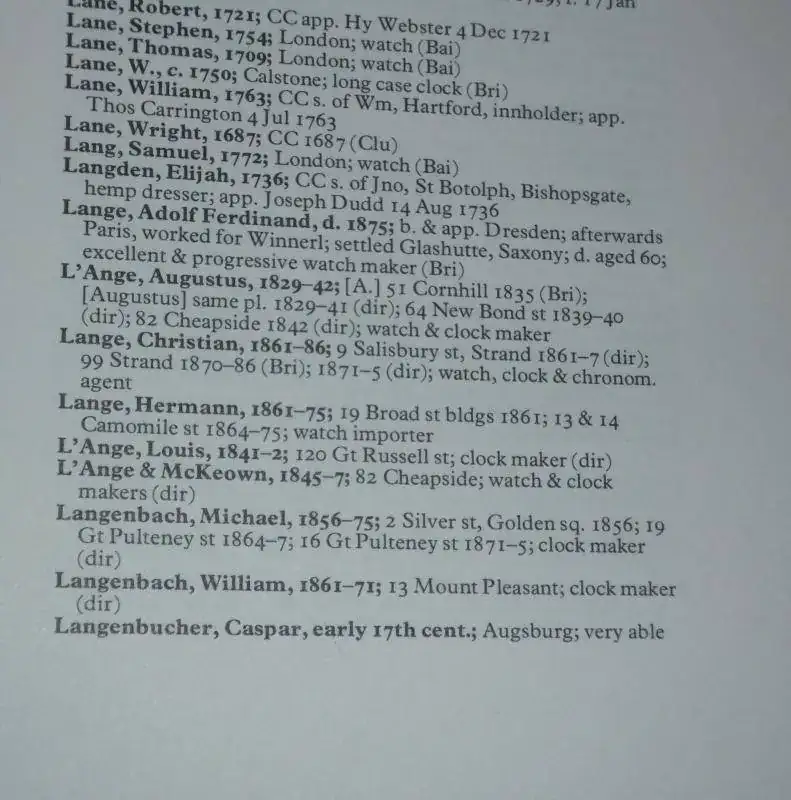

en el Loomes sólo hay uno Lang Samuel en Londres, pero sólo dice antes del 1772. nada otro

Eso es lo que sabía de él, pero nada más, también el reloj es un catalino común, nada de repetidor ni esqueleto.
Pena que la caja se la hayan cambiado, que es de 1860 y que le rompí el espiral, aparte de otras dudas que cuando tenga u tiempo para él voy a pedir me echeis la mano.

En la novena edición, que es la que tengo yo, tampoco aparece más información sobre este relojero. No sé si hay ediciones posteriores en las que pueda aparecer más
Esto es lo que pone:

si el movimiento siempre es éste dudo que esté antes del 1772. ve la presencia del Tompion también podría ser fina setecientos primeros ochocientos. el apellido Lang también fue sinónimo de Laing o Lane.
un saludo enrico
Buenas Enrico, eres mejor que el FBI, ese movimiento es.
Por eso mi duda, por la galluza(coqueret) y el regulador(tompion) no me cuadra con esa fecha.
Ya Julio o Cronopios, nos darán una explicación lógica.
