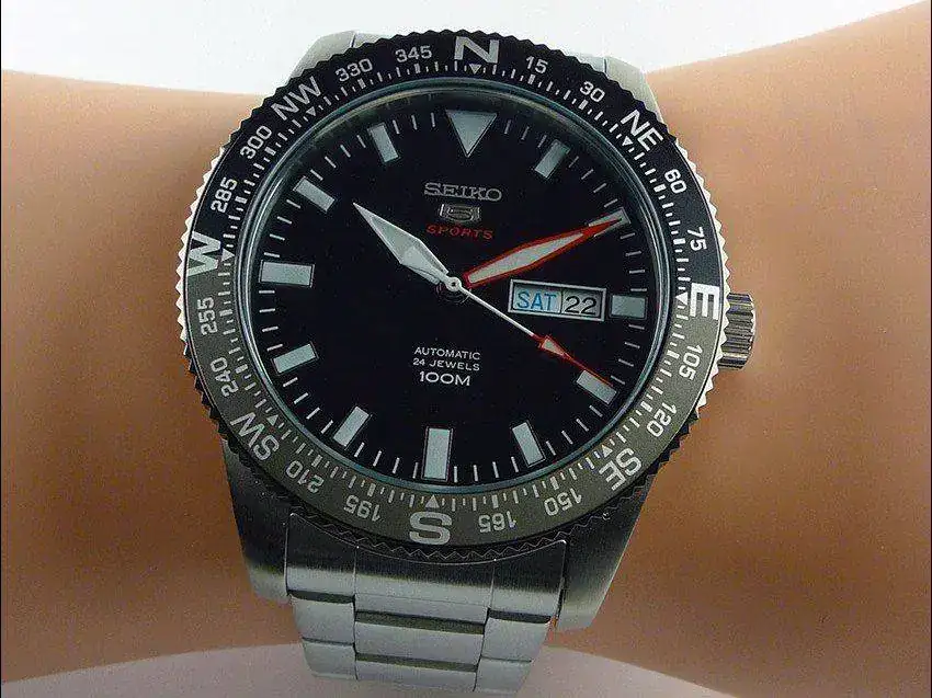

Tengo un Seiko 5 sport aut compass, como el de la foto, y monta el 4r36 y midiendolo me adelanta 30 seg/dia. Lo llevé hoy a un relojero y me dicen k me lo ajustan cobrandome 15€ pero que despues no lo puedo mojar, que si quiero mojarlo ya hay que mandarlo a la casa.
Todo esto es normal? ? Que esté tan desajustado? tiene 3 meses, ¿y la contestacion del relojero?.
Gracias compañero.
