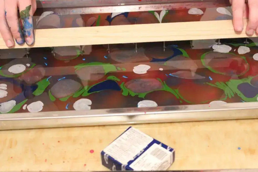

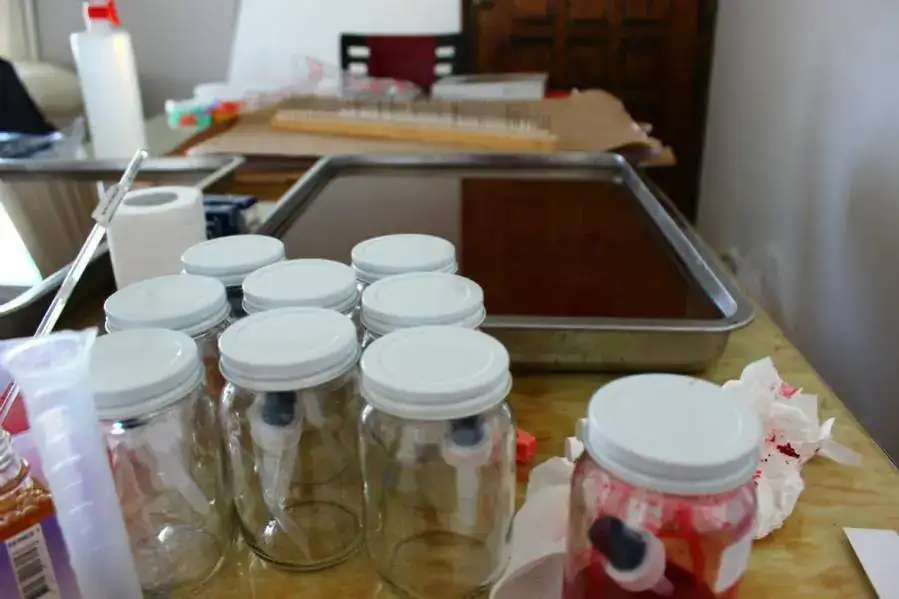

Éstos son algunos de los materiales y herramientas que utilizamos. En la bandeja está el baño de carragenina.

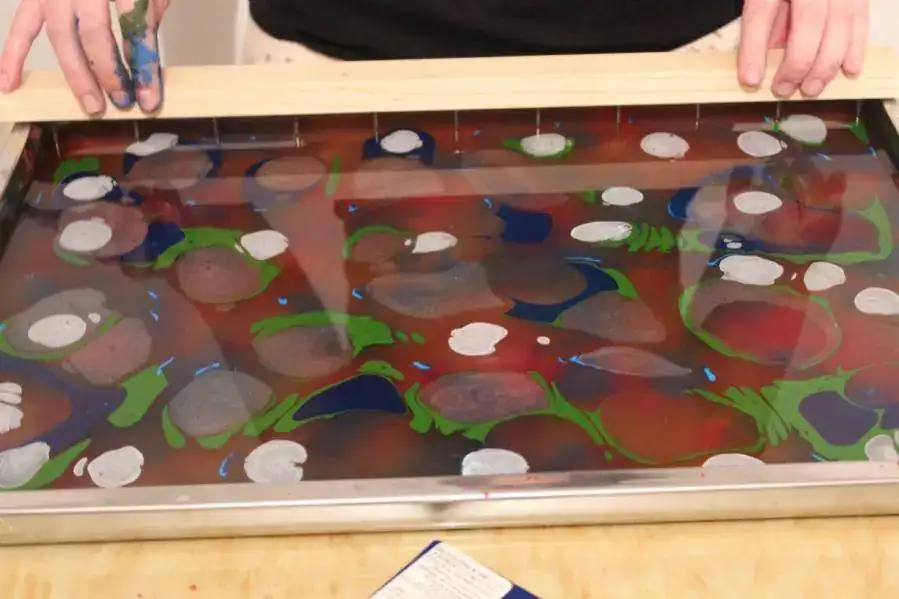

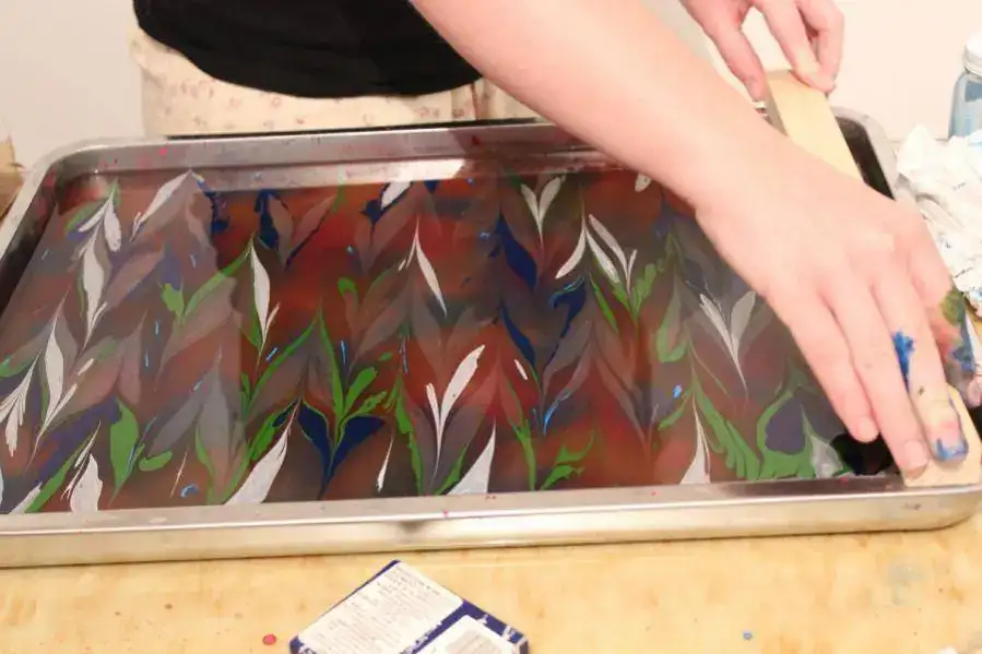

El baño con la pintura "peinada".

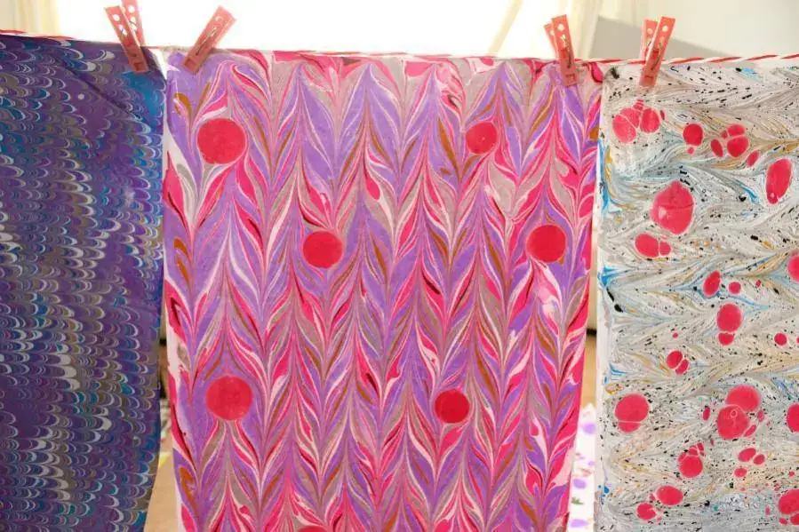

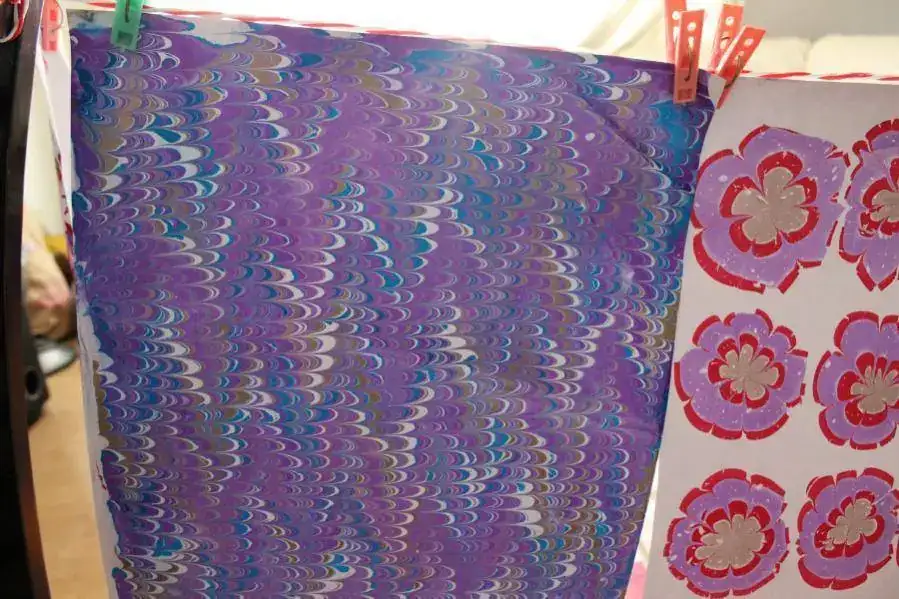

Mi novia con algunos de los papeles marmoleados.

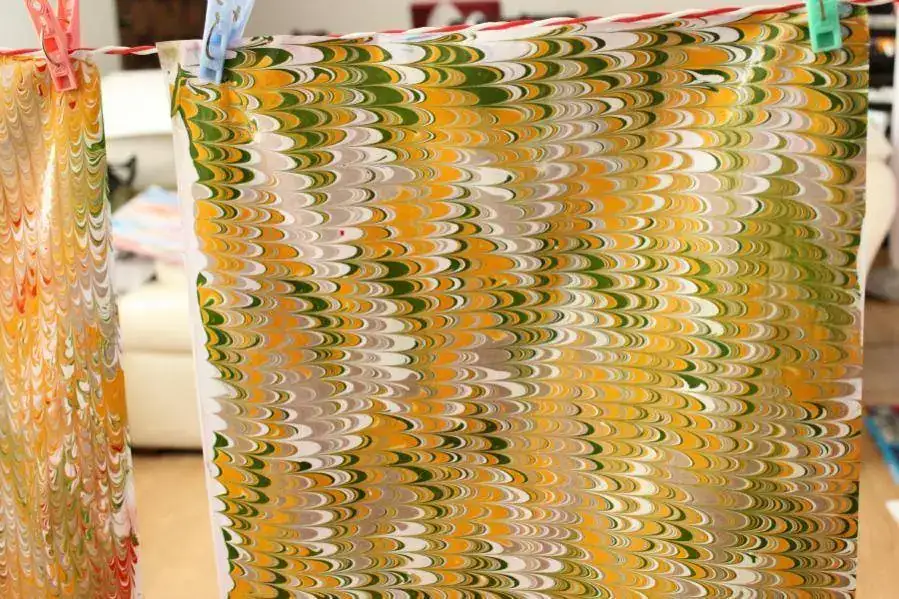

Y algunos de los resultados.

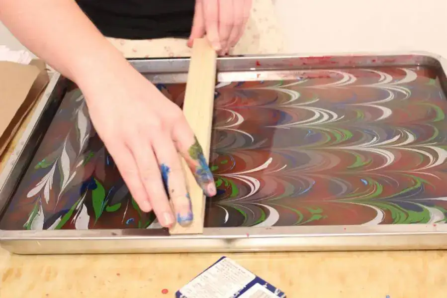

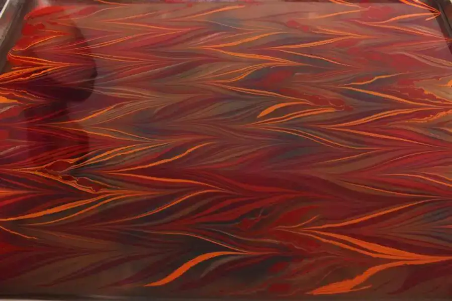

Y aquí les dejo algunas imágenes del "peinado" de la pintura. ¡Saludos!

Supongo que luego el papel se posa encima del "peinado" , no?

Efectivamente, ya cuando tienes listo tu diseño sobre el baño de carragenina, se posa encima el papel (al que se ha tratado para que se tiña mejor). ¡Saludos!
