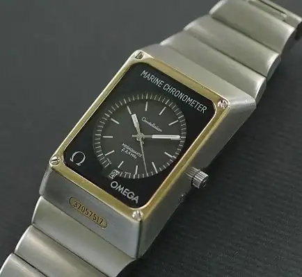

Buenas noches. Es indudable que ,por las opiniones de los compañeros que participan en este foro,las preferencias recaen sobre los movimientos mecánicos antes los cuarzos.
Sin embargo me llamó la atención la opinion de un forero el cual decia que habia que distinguir entre los cuarzos normales y los supercuarzos.
Cual es la diferencia ? Las alternancias ? La precisión ?
Aqui les dejo una foto que creo podría ser objeto de discusión.
Omega Megaquartz Calibre 1310 ,32 KHZ
Uploaded with ImageShack.us
Indudablemente , tiene razón, los megaquatz son una pasada de exactitud, de ahí este que te pongo, un reloj hiperexacto y por cierto muy caro...
saludos compañero.:ok:::ok:::ok:::ok::

Un Post increíble, Muchas gracias !!. He podido recordar cosas que había leído sobre los motores paso a paso, la importancia del corte del cuarzo, creo recordar que del Omega rectangular de 2,4 Mhz había dos versiones, una con la calificación de cronómetro de marina y el otro no, por aquel entonces se comentaba que los que equipaban movimientos del orden de los Mhz salían de un tamaño algo grande que no facilitaba su comercialización (en aquella época), actuamente, con la evolución de los tamaños, no se hubieran hecho notar.
Tengos dos Bulova Accutron el que no tiene esfera y por tanto se muestra todo el diapasón y el Snorkel con bisel de tiempos interior accionado por corona externa.
También tengo dos Omega de los de 32Khz, el rectangular de la foto y el mismo con caja hexagonal.
