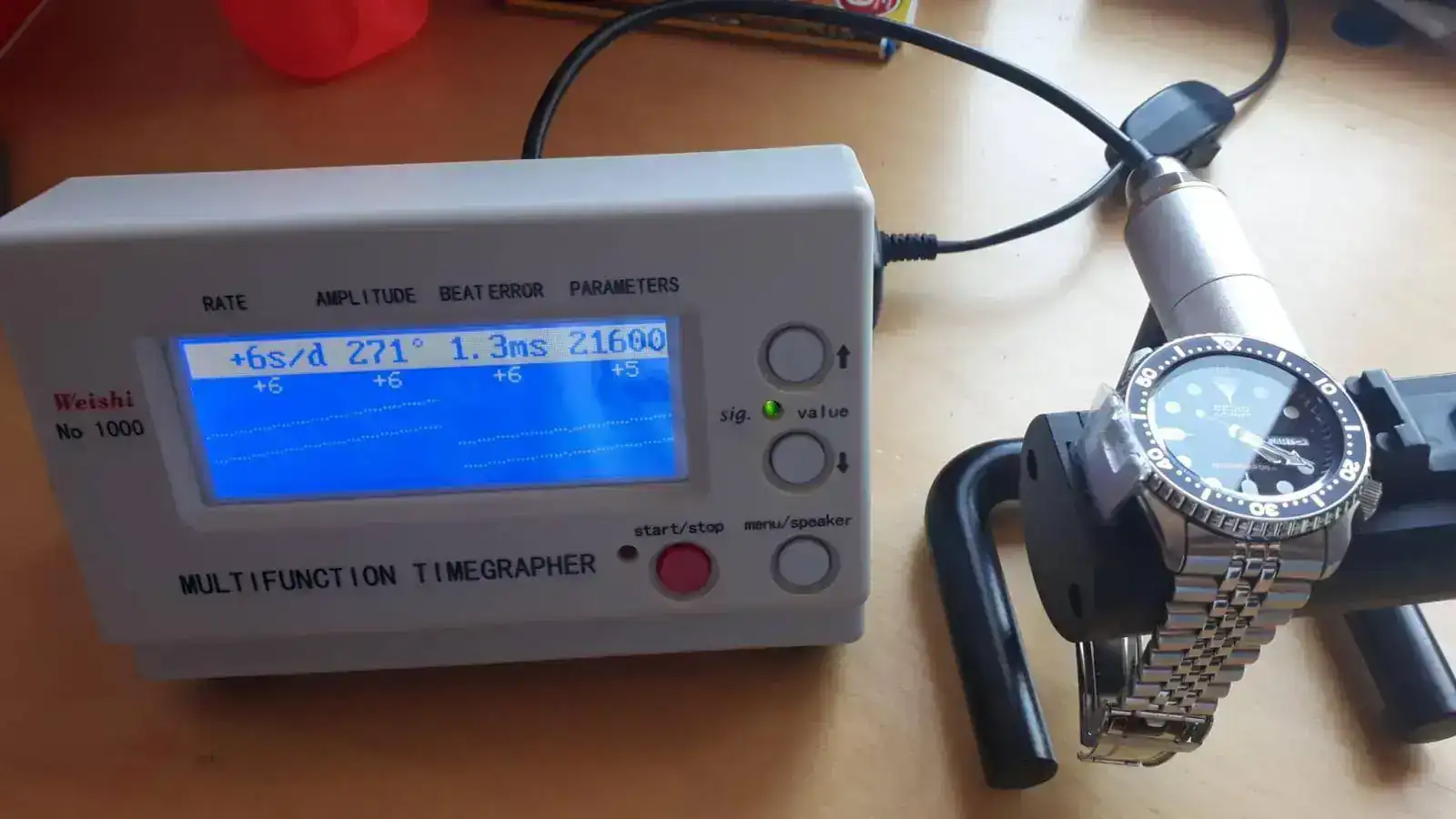

Buenos días a todos.
El viernes me llego un juguete nuevo a casa. Soy un aficionado y se lo justo de relojes, pero este juguete lo he visto en varios videos y pensé en adquirir uno a modo de diversión. No he tenido mucho tiempo para usarlo, pero si para probarlo con mi SKX007 y por el momento disfrute al ver los resultados.
Aunque no soy ningún maestro relojero, entiendo que una desviación de +6 segundos al día es más que aceptable para este reloj y calibre. La amplitud de volante también está dentro de los parámetros y es buena. Tengo entendido que un Error por encima de 1.3 ms no es del todo bueno. Buenos me iré divirtiendo poco a poco con los distintos automáticos y mecánicos que tengo a ver qué resultados dan.

Si solo haces la medición en plano no sabrás nunca si el reloj funciona bien, mínimo en tres posiciones y luego sacas la media. :ok::
Yo también tengo uno, si te decides a hacer los mantenimientos tu mismo es una herramienta casi imprescindible.
Tu SKX tiene unos parámetros muy buenos en cuanto a la precisión y la amplitud, y se refleja en unas líneas muy constantes y limpias, al menos en esa posición. En cuanto al beat error (que no se como se llama en español) desviaciones por encima de 0.3 son demasiado elevadas, si te decides podrías intentar corregirlo tu mismo, siempre con mucho cuidado claro, pero si el reloj mantiene una buena marcha lo puedes dejar como está sin problemas.
Por cierto, no se si lo has configurado, pero para que el cronocomparador calcule correctamente la amplitud de un SKX (7S26) debes poner el Lift angle en 53.0 Si has dejado el valor por defecto (52.0) te calculará una amplitud ligeramente menor.

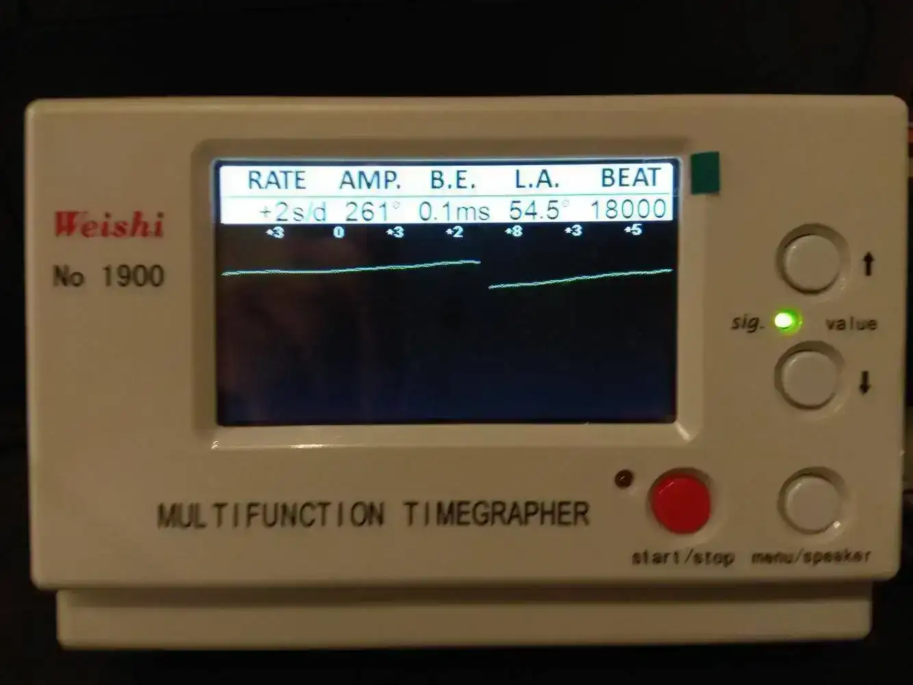

Te dejo una foto de un calibre Seiko 66 del año 73, todo un tractor.

Gracias por el comentario.
Si, lo se, lo de las tres posiciones, y si lo hago, lo que no quiera ser tampoco pesado dando datos segun su posicion. Solamente queria mostrar el aparatejo.
Gracias por el comentario y consejos. El Angulo lo tenía en 52º, no sabía que tenía que poner 53.

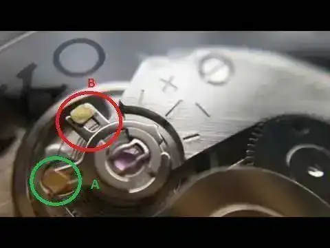

¿Y una pregunta? como se corrige el Beat Error?
Mil gracias de nuevo.

Gracias por el consejo.
Lo cierto es que si... se me ha pasado por la cabeza comenzar a trastear algun que otro mecanico de baja calidad que tengo. Pero no se me pasa por la cabeza abrir ninguno de gama media.

Para corregir el error de latencia (no se si se llamará así en español) hay que tocar las levas que hay en el puente del volante, por lo tanto hay que ser muy consciente de que es la zona más delicada y frágil del reloj, sobre todo por la espiral, pero también por el volante, su eje y sus pivotes.
Una vez advertido, en el puente del volante hay dos levas. He tomado una foto de la red para mostrarlas:
Con la leva "A" que he marcado en verde se acelera o retrasa la marcha del reloj, girándola en el sentido de las agujas del reloj para ralentizarlo y en sentido contrario para acelerarlo.
Con la leva "B" marcada en rojo se modifica el beat error (la diferencia en tiempo entre el tic y el tac del reloj) Solo viendo el cronocomparador no se puede saber en que dirección debes moverla para corregir la diferencia, así que el primer movimiento se hace a ciegas y ves si en la máquina el error ha aumentado o ha disminuido, y a partir de ahí sigues ajustando si es necesario.
Cuidado: ajustes muy pequeños en estas dos levas producen cambios grandes en la marcha y/o el beat error, hay que hacer ajustes MUY MUY pequeños e ir poco a poco. Y mucho cuidado con que no se resbale lo que estés usando para moverlas, si llegases a tocar la espiral lo más probable es que se estropee seguramente sin remedio.
Ver el archivos adjunto 819286

ANtes de tocar algo tienes que limpiar y aceitar bien calibre . Opcion B no existe en todos .Un calibre bien limpio y aceitado y sin holguras tiene buena marcha.
Timegrafer solo te muestra estado actual.
