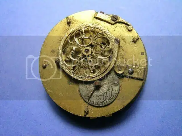

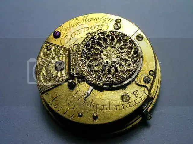

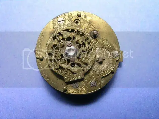

Pues como comenté en uno de los post de juliocesar tengo tres movimientos a falta de caja, motivo por el que aún no me he decidido a meterles mano. Dada la dificultad en encontrarlas agradecería alguna sugerencia o idea de donde colocarlos ::Dbt::. Así mismo, también sería interesante toda info que podáis darme.
Hola compañero, tres catalinos sencillos de origen diferente. Aún a riesgo de equivocarme, diría que el primero es francés, el segundo holandés, a pesar de ese London, y el tercero inglés. No se me ocurre dónde montarlos, aunque estaría bien poder verlos juntos y con el movimiento sin cubrir para poder apreciar sus diferencias. Algo en madera o metacrilato.
Hola Pedro poco mas que alegar a lo que te cuenta Tresenraya salvo afirmar que el primero es frances,el segundo era de los considerados por algunos autores como fraudulentos,no decir con eso que eran falsos,sino que se hacian en los paises bajos y se firmaban como londinenses ya que se vendian mejor,las galluzas como en este caso tienen orejeras son holandesas,el tercero es una maquina londinense de mitad del siglo xix,en cuanto a que hacer,no creo que merezcan mas desvelos que el tenerlas y como bien te dice el compañero dejarlas vistas,encontrar cajas y que sean adaptables no es imposible pero si dificil es lo que tiene el que estas piezas no fueran producidas en serie,son casi piezas unicas.un saludo

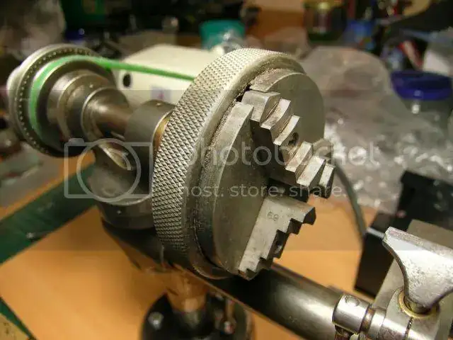

En cuanto a donde colocarlos, he visto algunos en calaveras y, ahora que he comprado un plato para el torno, no descarto intentar tornear alguna caja en un futuro.

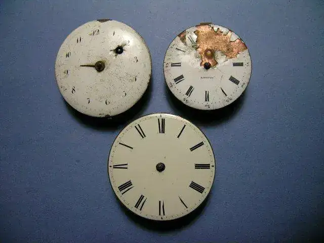

A falta de ver los diales y cómo están, en el caso de que los tengan, y si montarlos en cajas de su época es muy difícil, la idea de Tresenraya me parece estupenda.

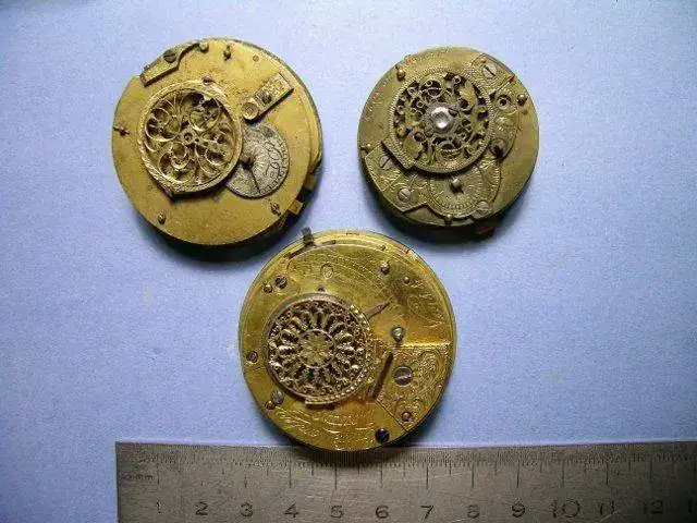

Aquí las fotografias junto a una escala de medida (vulgarmente regla :D)

Cuando llegue el plato para el torno hablaremos. :D

A la espera del plato. Aunque sin torre será algo complicado seguro que alguna cosa iré haciendo.
Comienza una nueva era :D:clap:. Por fin llego asi que ya estoy mirando materiales para intentar hacer alguna que otra caja.
