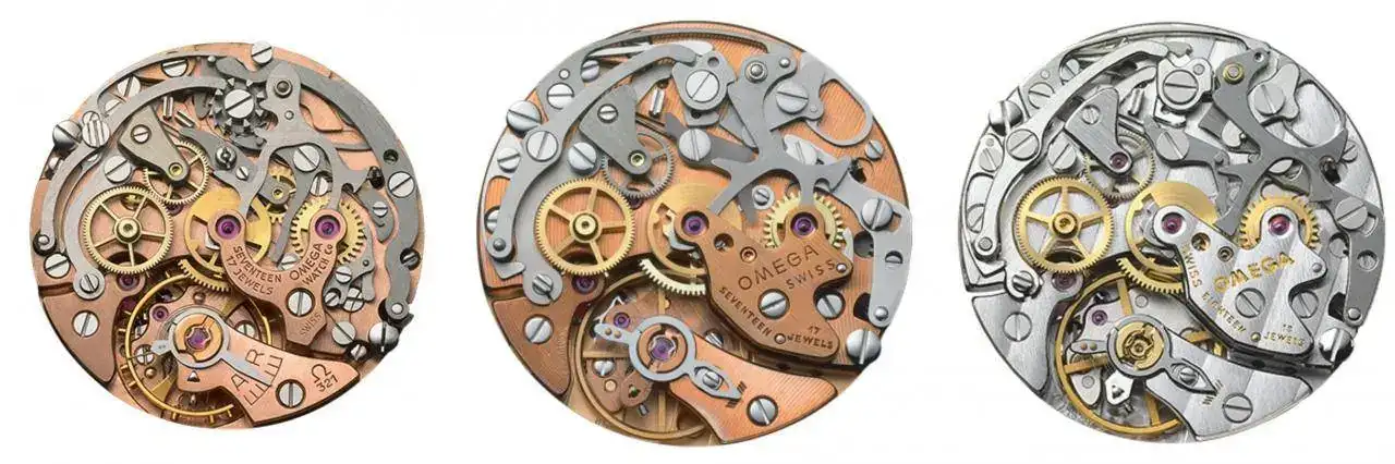

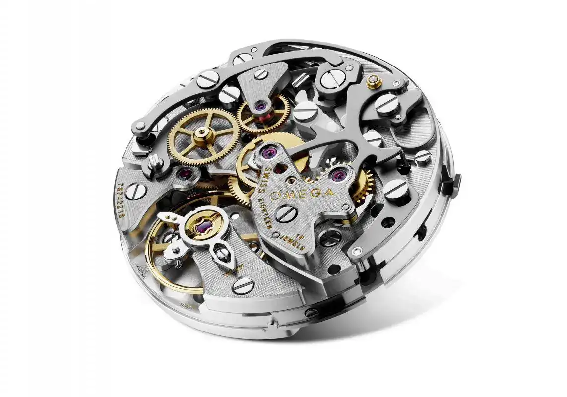

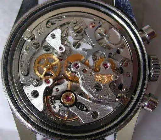

Como ejemplo, el calibre 861 llevaba una creo recordar leva de nailon que se sustituyó por una metálica para el 1861, probablemente por una cuestión de imagen, llevar una pieza de plástico en un reloj de gama alta como que no, del mismo modo que está mal visto que un reloj caro lleve una bata de plástico, que cumple perfectamente su misión de ajustar el calibre a la carrura, no se oxida y encima es más ligera, por lo tanto, podríamos decir que técnicamente es mejor, pero estéticamente inaceptable.
Unas fotos ilustrativas: 321, 861 y 1861, otra de un 861 y la última de un Heuer con “mismo” calibre para apreciar el elemento de plástico.
