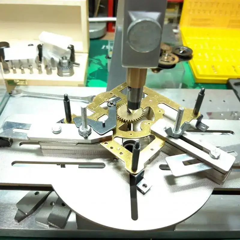

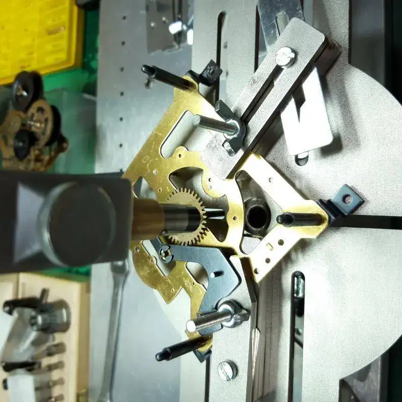

Hola a todos, hace tiempo inicié un hilo pidiéndo algún consejo para una posible modificación de la máquina de poner centros de bergeon sin resultados.
La cuestión es que en muchas ocasiones cuando hay que poner centros en platinas pequeñas o en partes exteriores las mordazas no son capaces de sujetar las piezas...
Bueno, pues diseñé una platina que por supuesto es mejorable, pero es eficiente,
por supuesto admito ideas para mejorar las mordazas .
Vamos con una imagen..

Vaya crack, menuda capacidad inventiva, que envidia. Enhorabuena :clap:
Buenas tardes Maloal.
Tu solución la encuentro muy buena.
Sólo te comento que, cuando la herramienta de corte llega al final de la platina, pocas veces debilita al material de manera uniforme. Corta aqui, asoma por allí. Entonces la herramienta se clava en la platina y a veces se detiene la punta mientras sigue girando el resto. Ahí es cuando se quiebra la herramienta. Su ésta resiste, se mueve el material a cortar y se deforma el agujero.
La solución es bien simple. Conviene apoyar el lugar a perforar en una madera o material blando. Saludos. ✌

Entiendo, tienes razón que así evitará desvíos.
Muchas gracias por tu observación.

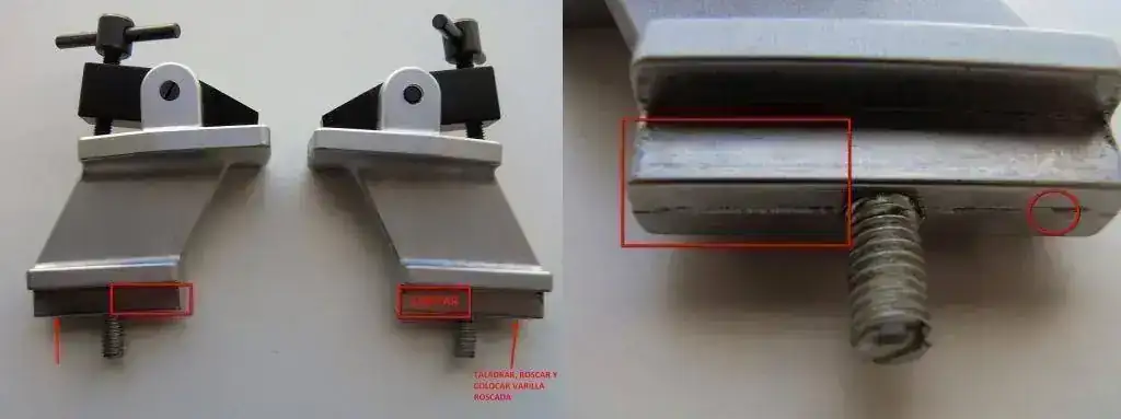

Hola MALOAL y demás forer@s.
Leo con gran interés este post que has iniciado, ya que como usuario que soy de la máquina de colocar centros ya había observado el problema que comentas.
Muchas veces he tenido que acabar haciendo los buchones por el metodo tradicional, ya que la maquina no daba para sujetar la platina. La verdad que resulta un chasco, máxime por el desembolso que hay que realizar por la maquina, que no es ningún regalo.

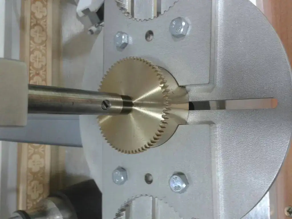

En fin, me ha encantado la idea y sobre todo la mordaza para sujetar los barriletes, yo lo suelo realizar en el torno, pero me parece una opción genial.
La verdad que yo no he estudiado la manera de hacer más eficaz la maquina, lo único que se me ha ocurrido en alguna ocasión es lo que pongo en la foto:

Hola P.G. Muchas gracias por tus comentarios.
Me gusta la idea que aportas recortando un poco y desplazando el tornillo de sujeción, no la has llevado a cabo, no?
Estuve barajando la posibilidad de comprar una KVN (que por cierto, éstas si que son caras) ya que últimamente me estuvo dando problemas y no hacía bien los agujeros ya que a pesar de que no tenía muchos años (10 o 12) , ni mucho uso, cogió desgaste en la guía ( es muy corta y no traía un casquillo de bronce, si no que giraba sobre el propio aluminio ( vamos que los ingenieros que la diseñaron no se lucieron mucho)
Ahora, el nuevo modelo creo que ya lo trae... A lo mejor es por mis quejas.
Buenos días MALOAL.
No, efectivamente no lo he llevado a cabo.
Se me ha ocurrido en alguna ocasión, pero la verdad, luego no lo llevo a cabo.
