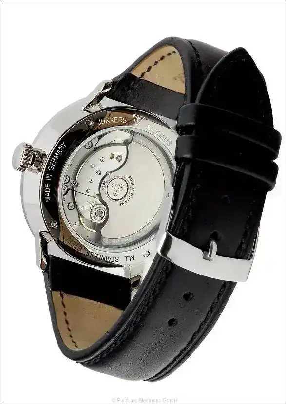

¿Como por ejemplo este?

El miyota está dando excelentes resultados.Aun no he visto alguna queja y cada vez lo montan mas marcas, sobre todo Alemanas.La ultima ha sido el grupo Pointec con Junkers y Zeppelin.
