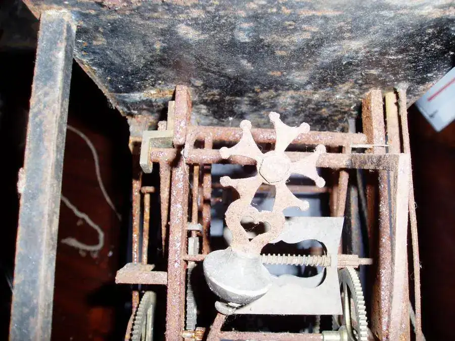

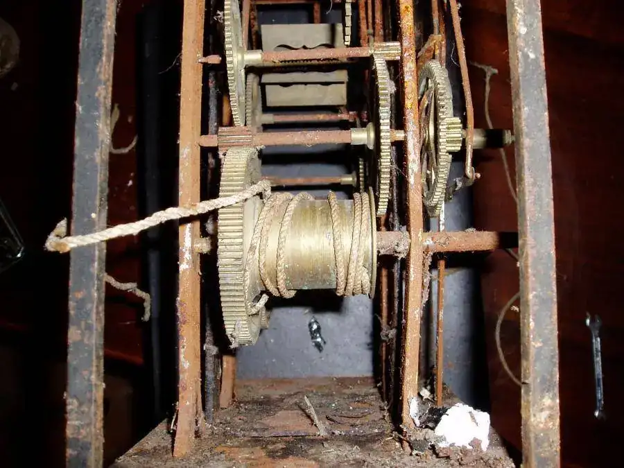

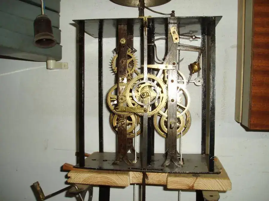

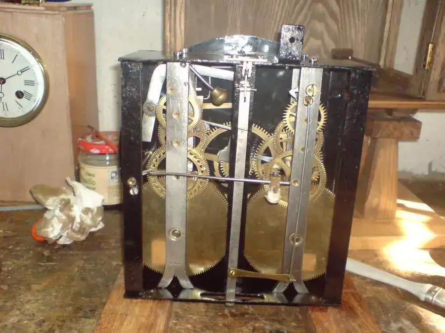

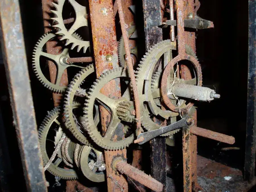

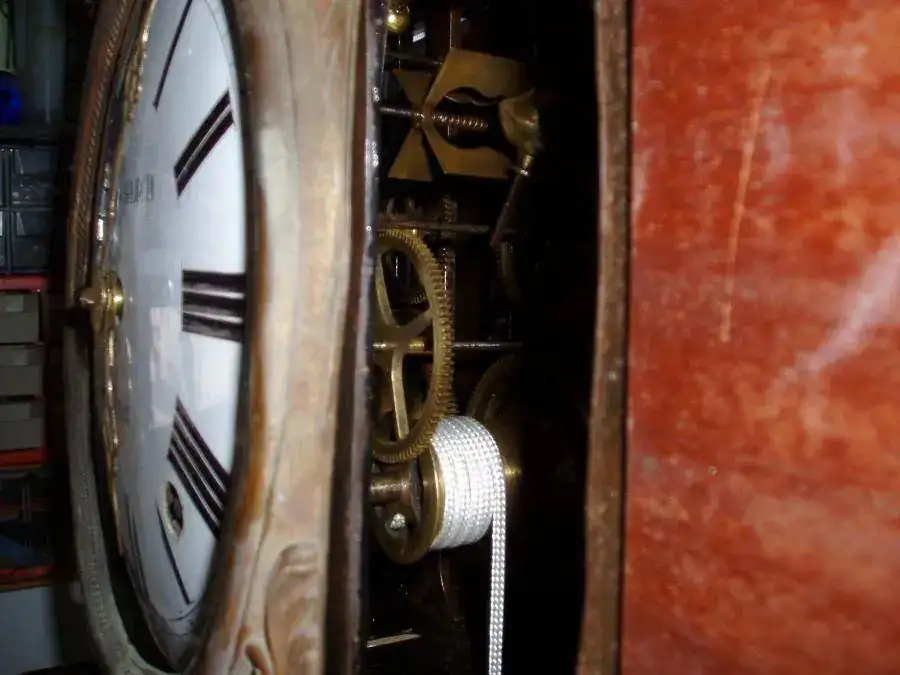

Ya os podes imaginar tener delante semejante "chatarra" y no tener ni idea de por donde empezar. Pues a sacar fotos a saco y a mirar por internet lo que podía.
Despues me atreví a desmontar todo ordenadamente, meterlo en gasoil y a limpiar.
Me ayudé de una navaja, un estropajo verde, luego compré estropajo fino y poco a poco fué saliendo la roña. Incluso aproveche un bote de algodón mágico que tenía de la mili.
Ahora ya sé que hay ultrasonidos y otras modernidades para la limpieza...
Como consecuencia de la caida al pudrir el mueble, se torció un pilar que hubo que enderezar con cuidado y otros daños menores. No había mucho desgaste en los ojales y la piñonería estaba impecable.
Despues de un mes de intenso trabajo todas las tardes-noche junté en su sitio todas las piezas y conseguí que funcionara perfectamente. Incluso le hice un soporte.
Ahora está en casa de mi amigo dando campanadas. Me alegra mucho haberlo resucitado.
Con este pensamiento sigo y trato de encontrar uno asi.
Aprendí muchas cosas y me animó a seguir.

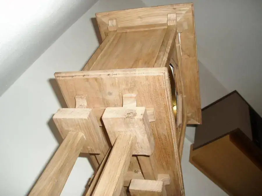

Voy a poner las fotos que me permite este mensaje que son 6 y comentarlas :

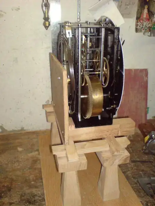

En esta primera foto se ven los 4 pegollos y la base donde coloqué la máquina. La altura de los pegollos está sobredimensionada por la longitud del péndulo.
Ademas la caja está tambien proporcional a la esfera y máquina.
En esta foto podeis ver en detalle los pegollos y las rateras, asi como las vigas.

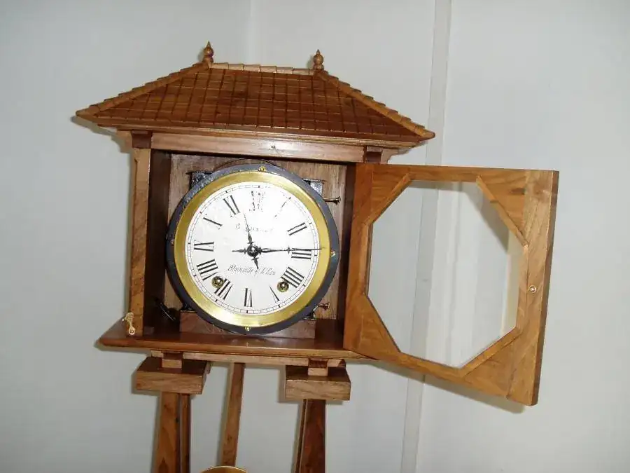

Es esta ya está construida la caja con orificio posterior para gobernar el gong y aceitar en caso necesario.

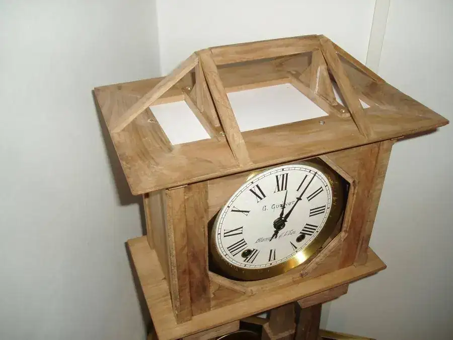

Detalle de la construccion del tejado y se ve la puerta octogonal

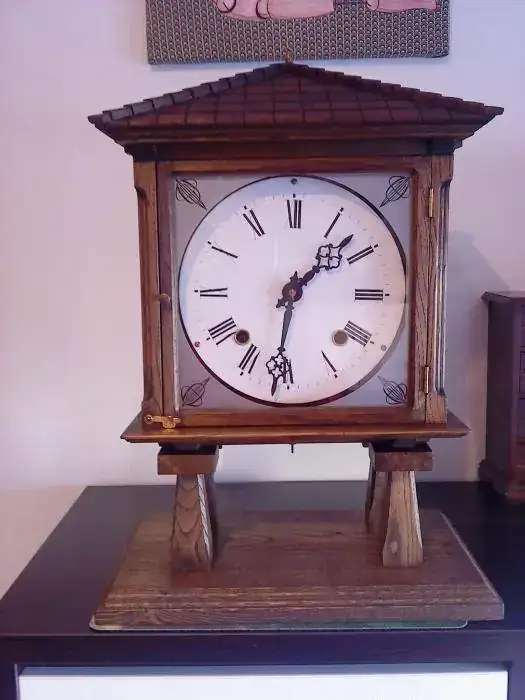

Y aqui se le ve erguido encima de su peana, con el péndulo ondeando y ocupando un sitio de honor en el comedor de la casa.
Toca con fuerza horas y medias, repitiendo las primeras. Lo normal. Y está dos semanas en marcha con errores tolerables.

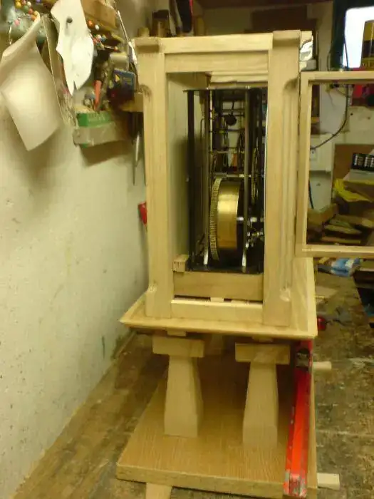

Como en el reloj anterior, os pongo una procesión de fotos (6) y las comentaré :

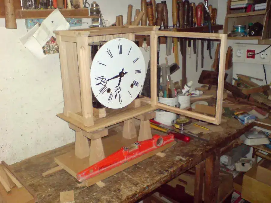

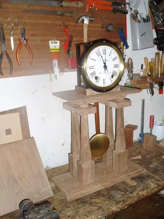

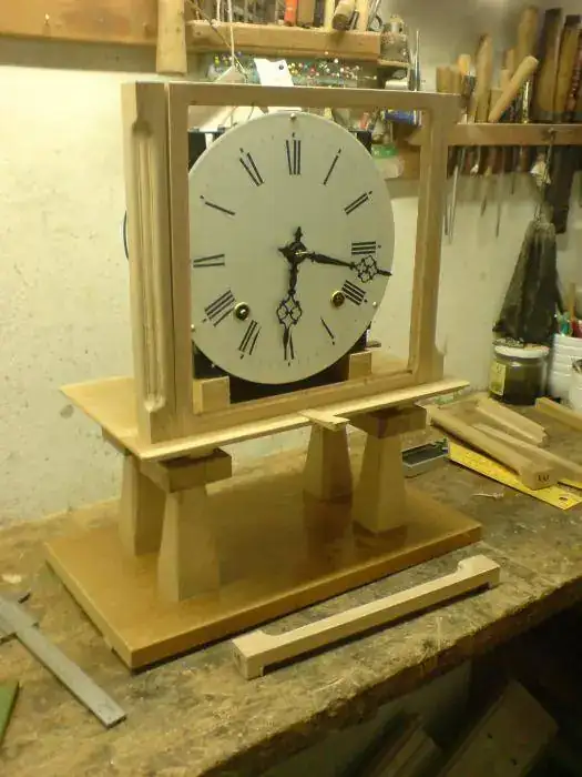

Me dió que hacer el asentar la esfera de porcelana de 220 mm de diámetro en su sitio. No es fácil.

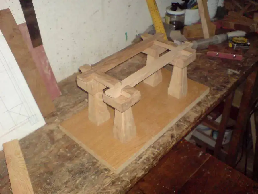

Hice una esfera experimental de chapa de aluminio forrada de papel, en la que tomé todas las referencias para taladrar en el sitio correcto el paso de los ejes de cuerda y cañón de agujas.
Empecé la base con los 4 pegollos, las rateras y las vigas correspondientes.
Como veis, pongo la máquina para tomar medidas y seguir subiendo la estructura. La tabla trasera es provisional.
Puede verse el peazo máquina.

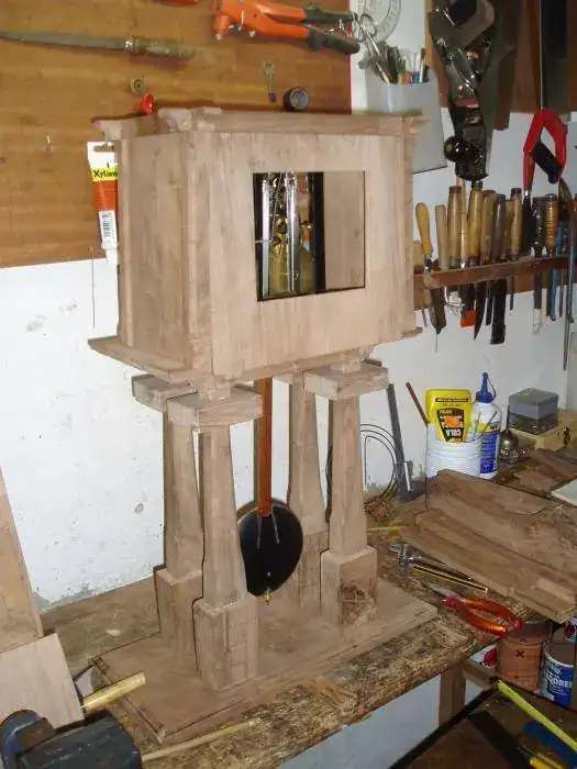

En esta se puede ver la puerta de entrada a la caja, que permite sacarla entera. Va sujeta con dos tornillos a la base y el posterior de arriba.
Tambien le hice el sitio al péndulo para ponerlo desde abajo.

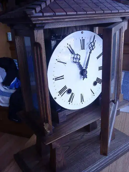

En esta se ve la puerta acristalada, los laterales tambien acristalados y la caja cerrada por arriba, a falta del tejado.
Ya va tomando forma.
Aqui podeis ver los huecos acristalados de los laterales. Permite contemplar la máquina funcionando.

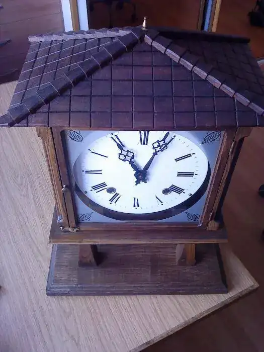

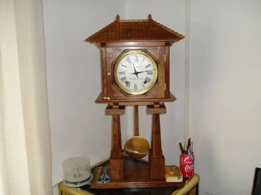

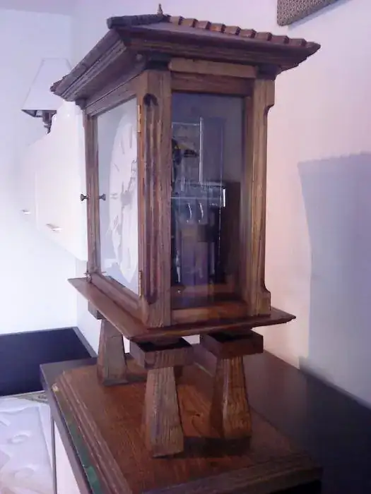

Pues para terminar este reportaje os pondré las fotos del reloj terminado.
Decir que le puse un poco de tinte para envejecer el aspecto exterior de la madera y luego varias capas de cera.
El cristal de la puerta tiene un vinilo de adorno que me hizo un amigo.
Os comento estas 6 fotos :
Detalle de la trasera de la máquina ya limpia y reluciente.
Aqui se ve la esfera de porcelana que tanto trabajo me costó conseguir. Ponerla en el sitio fué otro reto.

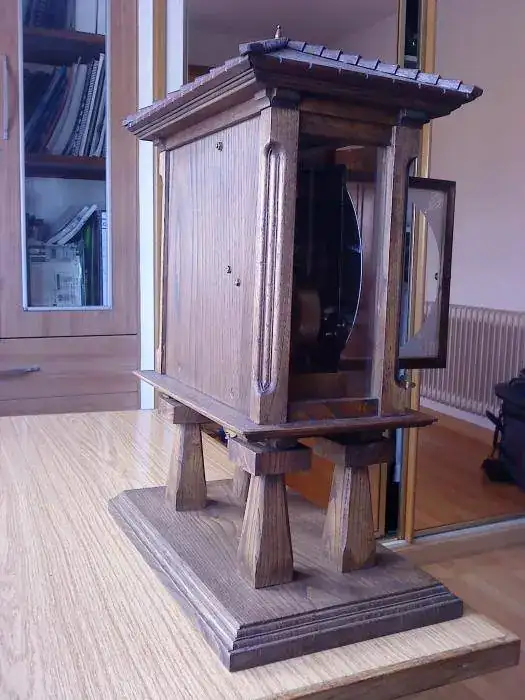

Detalle de pa parte trasera. Se ven los tornillos de sujeccion de la máquina y el gong.
El tejado a cuatro aguas con remate en los caballetes. A base de paciencia sale.
Vista de lado con la parte acristalada.
Y por último una vista de frente. Es una pieza pesada, grande y que necesita un espacio considerable para lucirse como merece.

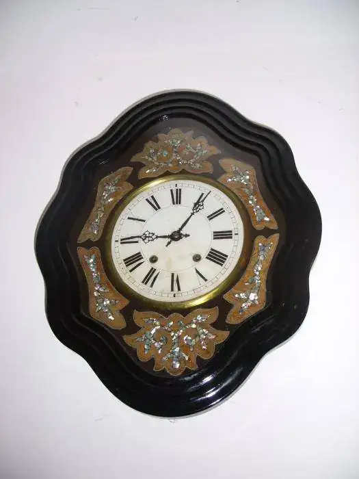

He restaurado un reloj ojo de buey que lleva en la casa patrocial toda la vida.
Me dijeron que procedía de Cuba a donde emigraba la gente a ganarse la vida.
En este caso he sido fiel a lo que había y tapé cientos de agujeros de polilla con cola, respeté los colores y se quedó precioso.
Solo puse una tabla nueva en las bisagras de arriba, ya que estaba deshecha.
Tiene una máquina Morez en perfecto estado que fué limpiada y pulida, y tiene la esfera de papel-cristal.
Personalmente esta esfera me parece más fina que las de alabastro, aunque más delicada.
Está preparado para que lo disfruten generaciones.
