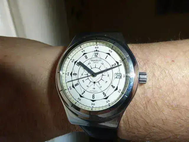

Pues eso mis compañeros del Corte, me regalaron un Swatch 51. Una maravilla de la técnica Suiza, un reloj automático compuesto de 51 piezas, y un solo tornillo, regulado con láser, sin raqueta y escape sintético. :yhoo::
Hasta aquí todo bien, pero tras un año de uso el reloj ha empezado a atrasar, :-((, como regular si los Swatch no son reparables, y este con el añadido que no tiene raqueta, ::bash::.

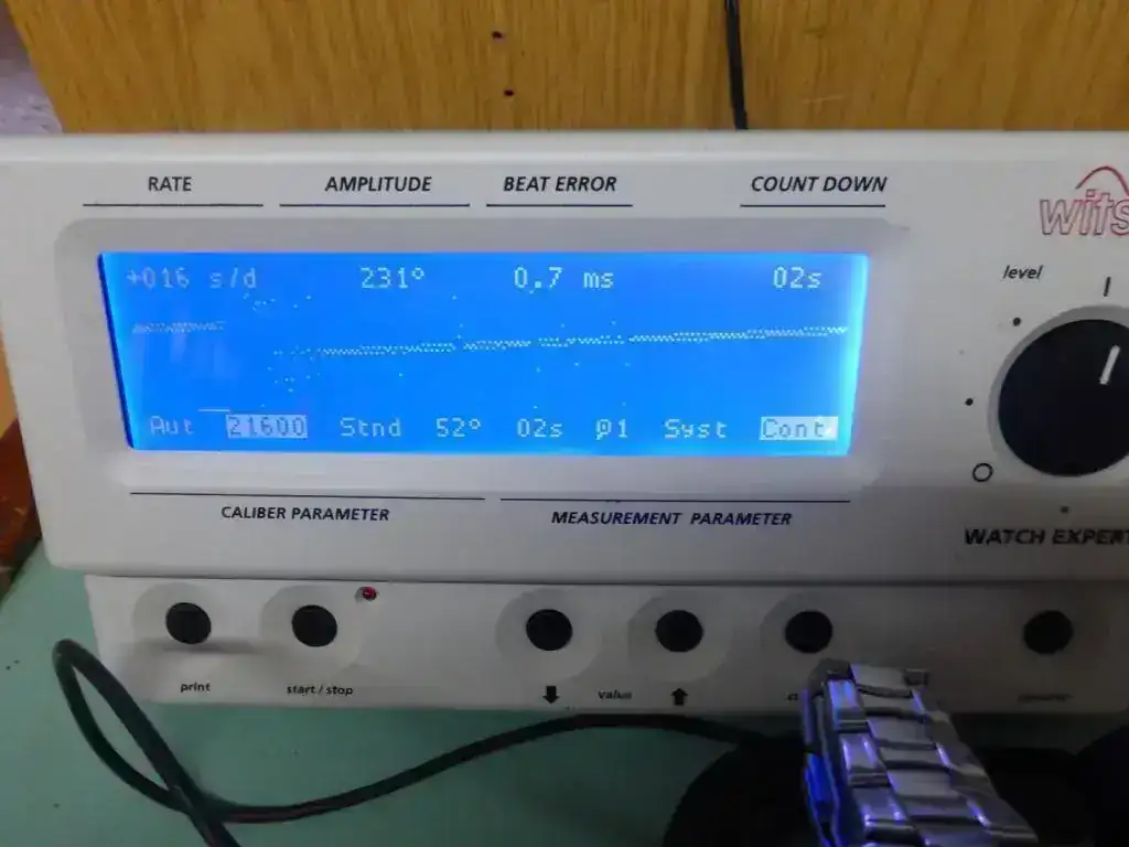

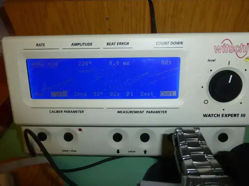

::Dbt:: Pues se me paso por la cabeza, pasarlo por delante de una brújula, y esta se volvió loca, a lo que me pregunte si, la rueda de escape, ancora creo recordar que son de material sintéticos. Que nos queda, volante y espiral, y estos que raro que no sean anti magnéticos :-((. Ya pueden regularlos con láser, Si hoy día estamos rodeados de magnetismo.
En fin, tras desimantar el reloj ha mejorado en su afinación.:light:
Aun sabiendo que no se pueden desmontar, me quedo con las ganas de intentarlo.

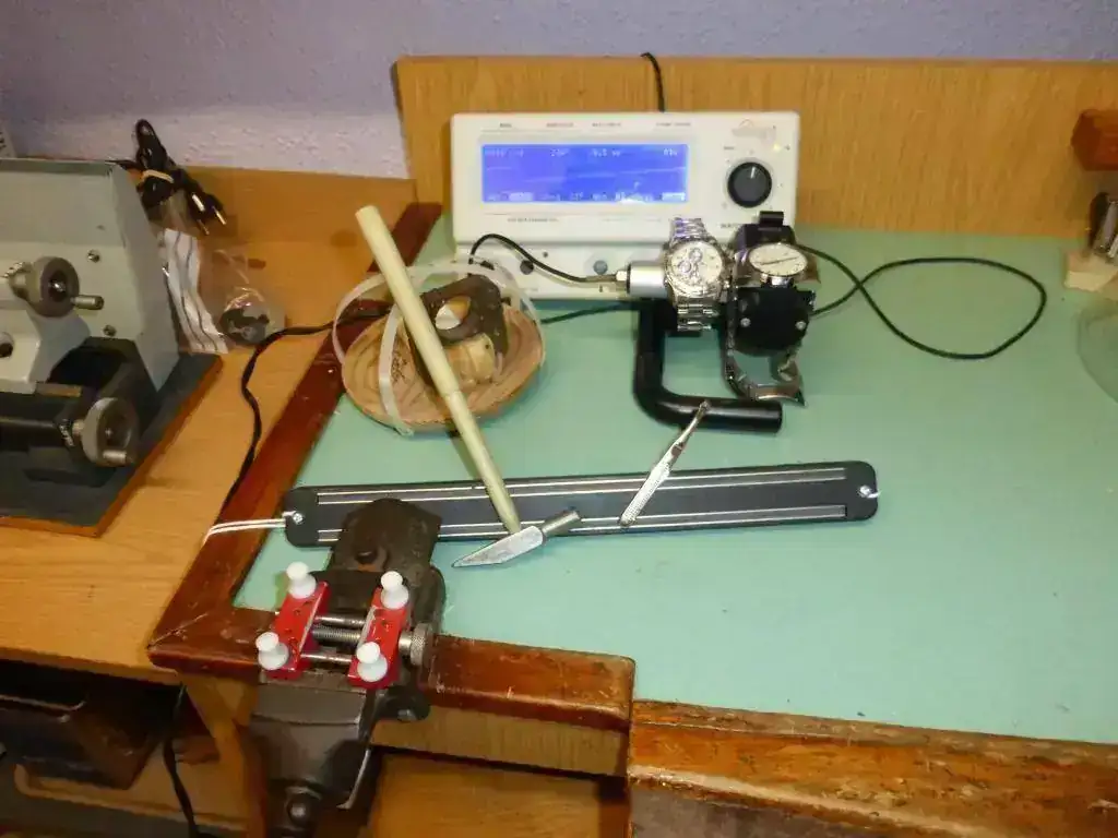

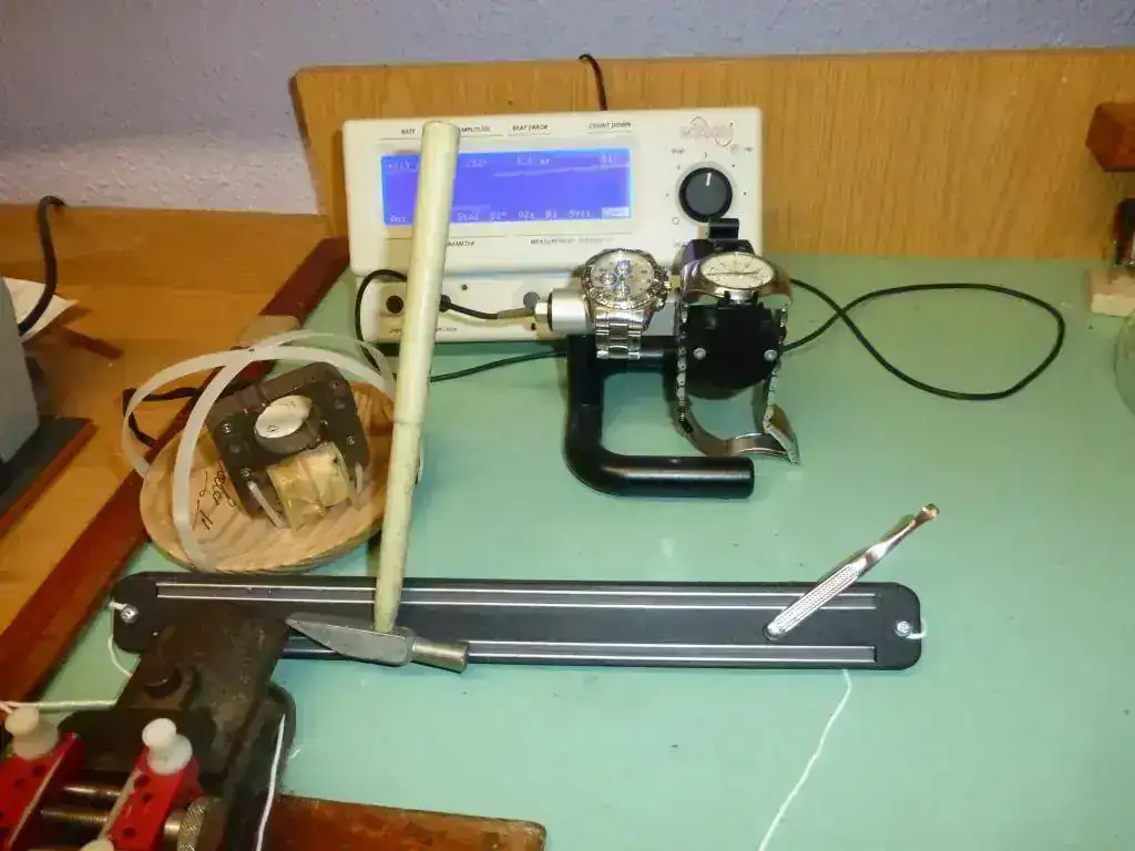

Tengo que hacer un seguimiento mas profundo, de como le afecta el magnetismo, ya que se me crea una duda, con el comprobador, al imantar el reloj con un imán, y volverlo a pasar una vez desimantado.
Para ello cuento con imán, brújula, desmagnetizador, Witshi, crono de de cuarzo, escarpa y martillo, pero visto el reportaje del desmontaje, :whist::lo de la escarpa y martillo tendrá que esperar.

Tengo que hacer un seguimiento mas profundo, de como le afecta el magnetismo, ya que se me crea una duda, con el comprobador al imantar el reloj con un imán, y volverlo a pasar una vez desimantado.
Para ello cuento con un imán, brújula, desmagnetizador, Witshi, crono de de cuarzo, escarpa y martillo.
El martillo que no falte.
