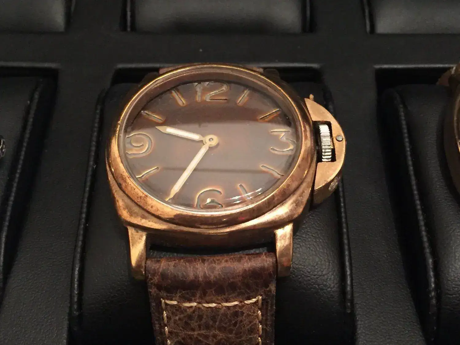

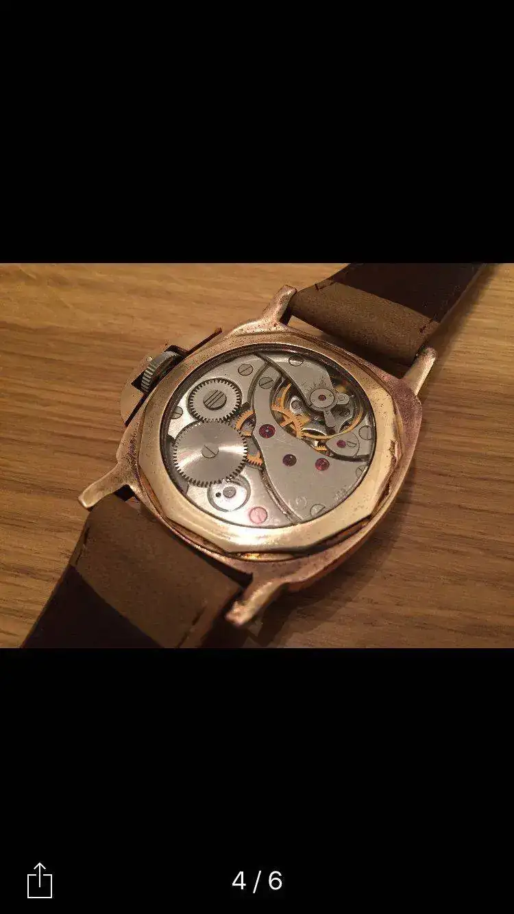

El mismo excelente trabajo que has realizado ,compras marina militare,haces la caja,un reloj de bolsillo Molnija que la maquinaria le va perfecta,te fabricas una esfera(yo al mío lo bañé en barniz y después lija fina) y te quedará estupendo ya que se ve lo bueno que eres moldeando el bronce.
Te muestro foto del mío.
Si inicias el proyecto permíteme que te regale un bucle pre-v que tengo también hecho con bronce con la forma del submarino.
A ver si así te animas .

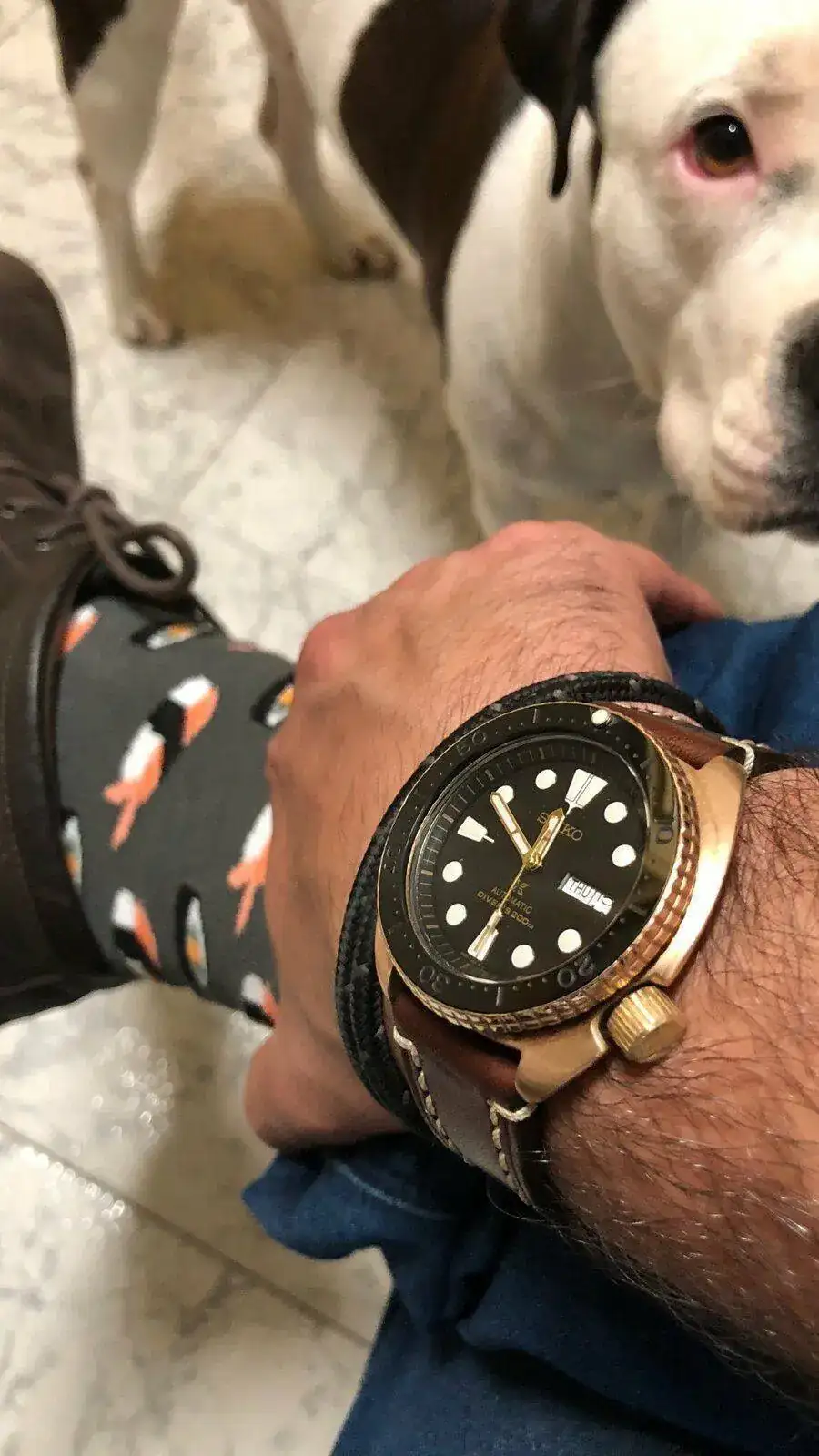

La verdad esta muy bien, y el gusto que te tiene que dar llevar un reloj "hecho" por ti,....
La combinación , del bronce de la caja, con el bisel negro, queda fenomenal, pero además es que la, fotografía donde todavía no ha pintado de blanco los números y marcas del bisel , ( que él bisel es totalmente negro) casi me gusta más , que luego pintado.
A mi también me gusta a sin , nunca llegue a plantearme el píntalo , será un bisel solo black.
Me ha encantado, las agujas increíbles como te han quedado.
Gracias amigo aquí tuve muchas dudas por que las originales me gustan , pero ya con dos piezas intocables con estas mismas agujas quería otras para no tenerlas tan vistas.
Impresionante amigo menuda currada también la tuya !!!!
Pues me acabas de animar bastante jajaaj te tomaré la palabra y mil gracias por el ofrecimiento .

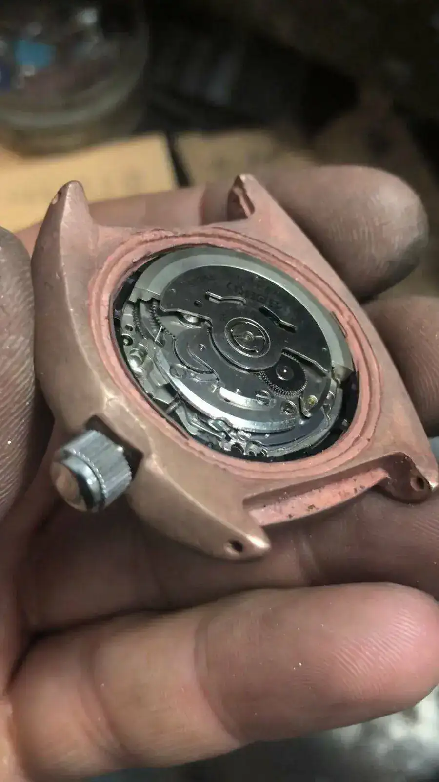

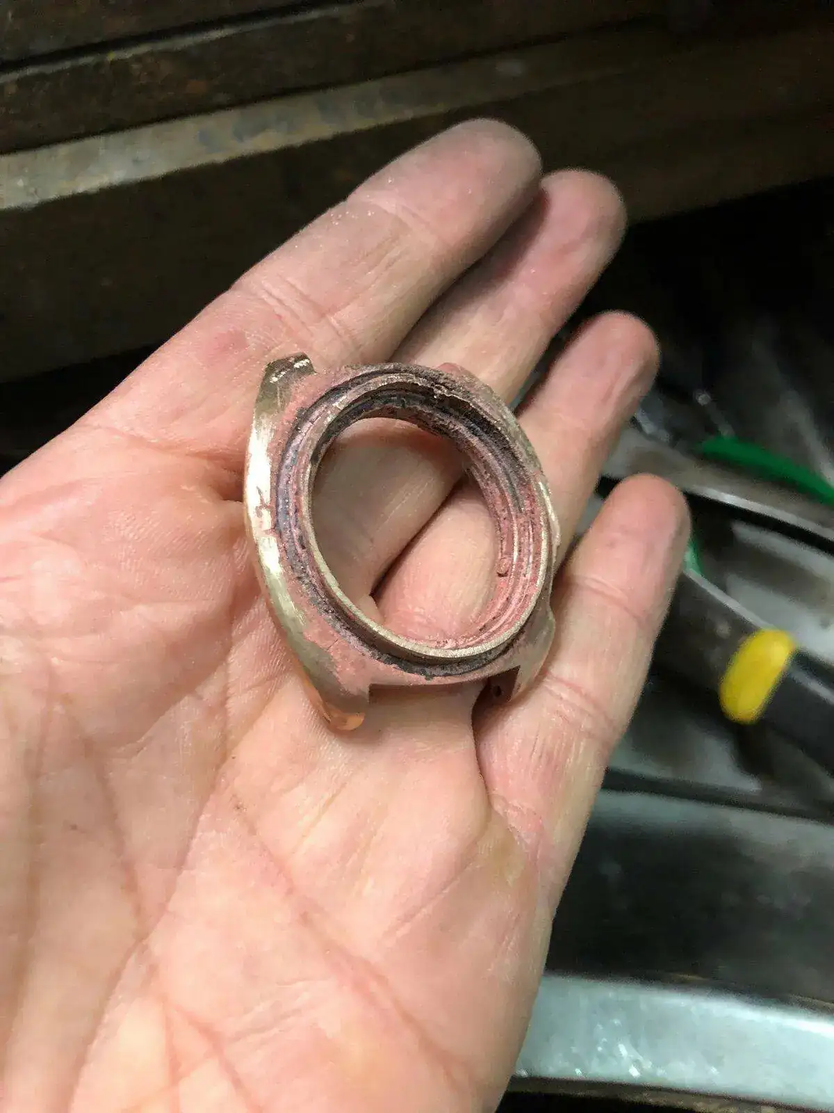

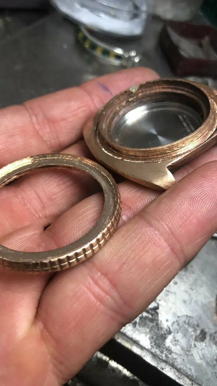

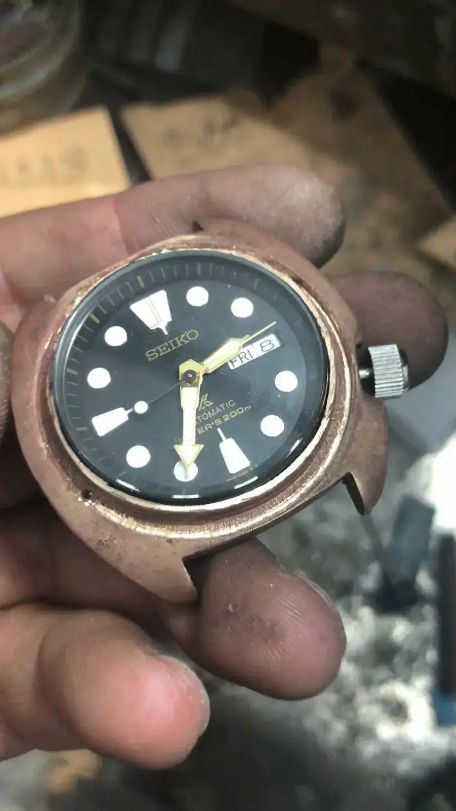

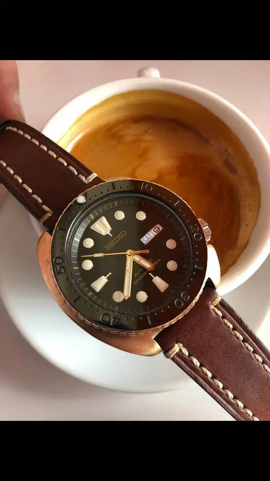

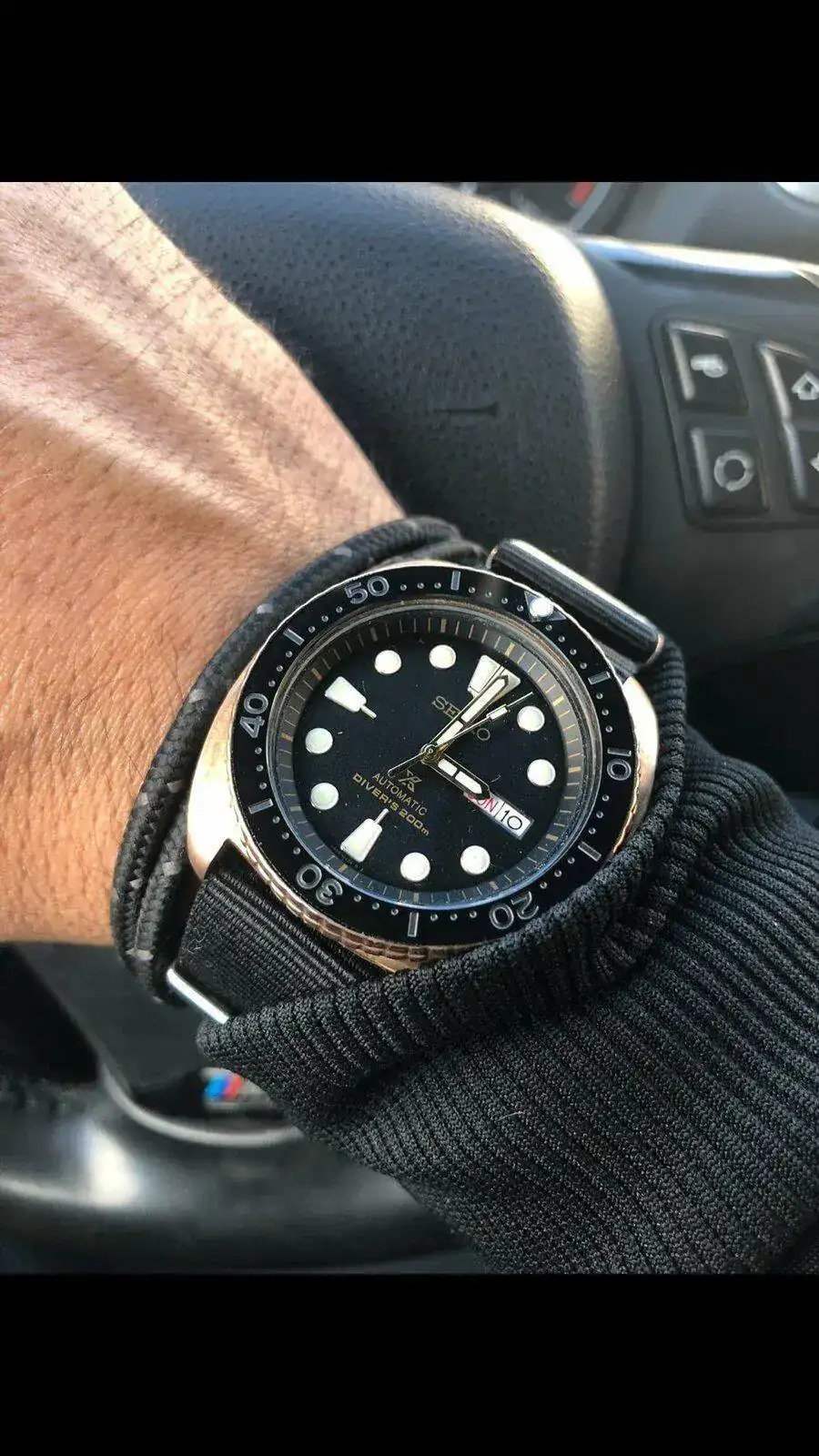

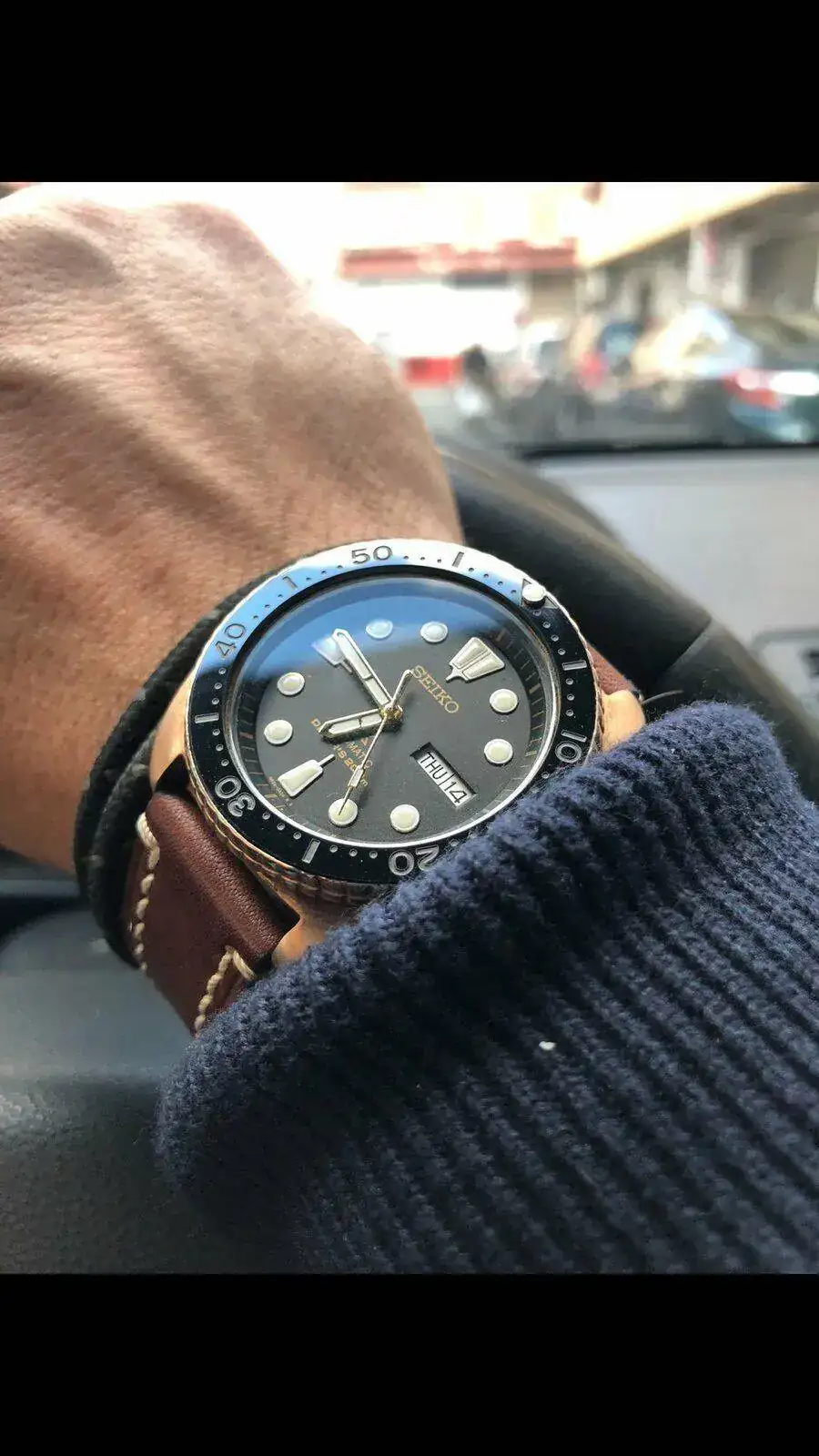

Hola a todos compañeros y compañeras intentaré ser breve en la historia , por que si no me llevaría toda la noche escribiendo y os podría aburrir con el relato.
Hace mucho tiempo que tenía ganas de un reloj con este noble metal después de estar locamente enamorado del Panerai bronzo ,pero como este se me quedaba en un presupuesto desorbitado,
empece por mirar los bronces más
Asequibles .

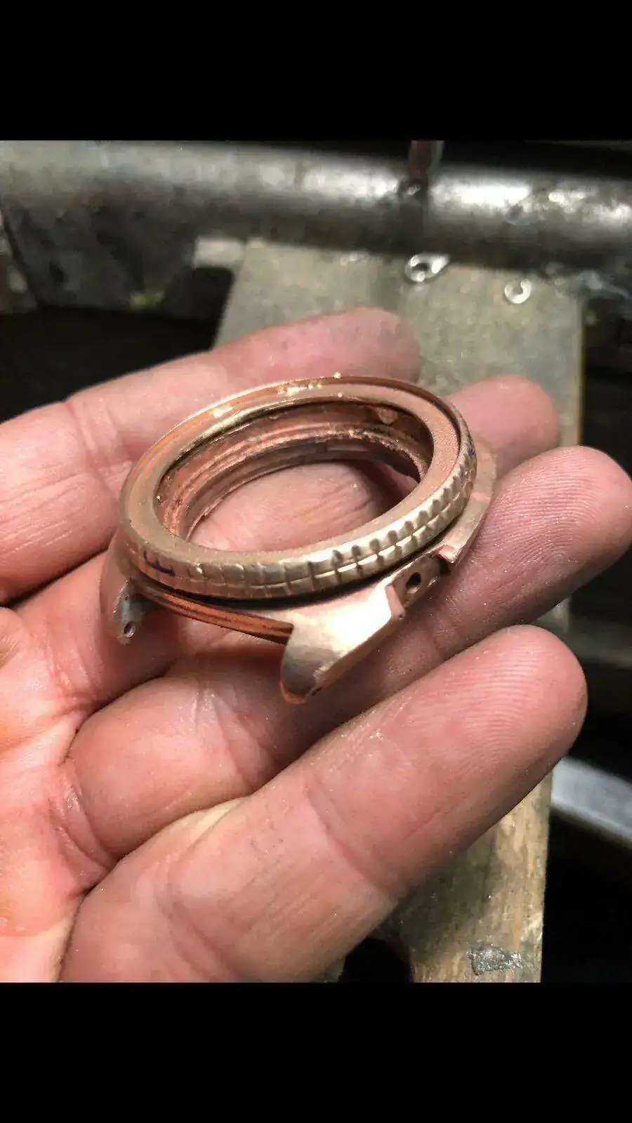

Después de mirar y mirad ninguno me hacía palpitar el corazón , a sin que me propuse hacerme una caja de bronce .
El modelo elegido fue el seiko tortuga , tenía en mente que esa caja tan ancha dejaría al descubierto un bronce Precioso y ya que tenía dos tortugas pues manos a la obra .
Antes de nada dejo claro que soy joyero de profesión , no tornero ni cajista , pero más o menos algo creía que tenía controlado , mucho más lejos de la realidad y inconsciente de lo que me esperaba .
Desmonte mi seiko tortuga con lágrimas en los ojos pero con ilusión ,hice un molde y a fundir se a dicho!!!
El resultado.....
Antes de realizar esto me asegure de que la fundición hecha por micro fusión no me modificara las medidas reales del original ya que tenía que encajar , la tapa , bisel , Cristal etc y un amigo tornero me digo que no me preocupara que él me presentaba un compañero que me haría que todo encajara .
La sorpresa fue cuando visite a su compañero me dijo que no era viable
,pues hay me
Encontraba con un seiko desmontado y un gato inicial realizado y una caja de bronce para nada.
Después de Casi tirar la toalla , un amigo me animo a que lo intentara, a sin que hay empezó el trabajo faraónico , todo , todo, todo lo tuve que ajustar a base de calibre , limas , lija ,micro taladro y Muuuuuuucha paciencia .
Fue un verdadero caos nada encajaba bien , todo tuvo que ser repasado y ajustado a mano ...
Pero al final todo empezó a coger forma
Opte por un bisel cerámico negro y le cambie las agujas ya que en la colección tengo un tortuga padi y el skx 009 y son intocables y por no tener una pieza más con las mismas agujas obte por el cambio de las mismas y el resultado después de mucho trabajo y muchos pensamientos de tirar la toalla fue este , espero que os guste.
Gracias a todos por llegar asta aquí y sobre todo a @ibi0069 por animarme y ala vez aguantarme en todo el camino!!
Un cordial saludo a todos !!!
