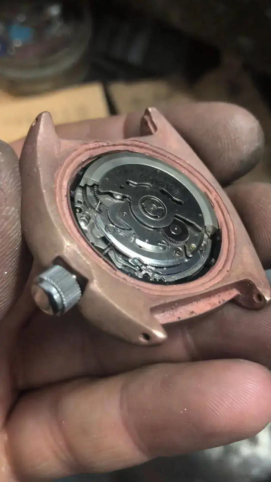

Hola a todos compañeros y compañeras intentaré ser breve en la historia , por que si no me llevaría toda la noche escribiendo y os podría aburrir con el relato.
Hace mucho tiempo que tenía ganas de un reloj con este noble metal después de estar locamente enamorado del Panerai bronzo ,pero como este se me quedaba en un presupuesto desorbitado,
empece por mirar los bronces más
Asequibles .

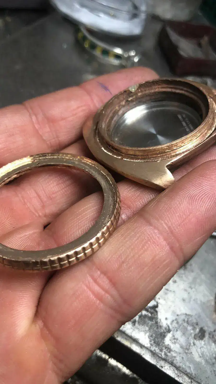

Después de mirar y mirad ninguno me hacía palpitar el corazón , a sin que me propuse hacerme una caja de bronce .
El modelo elegido fue el seiko tortuga , tenía en mente que esa caja tan ancha dejaría al descubierto un bronce Precioso y ya que tenía dos tortugas pues manos a la obra .

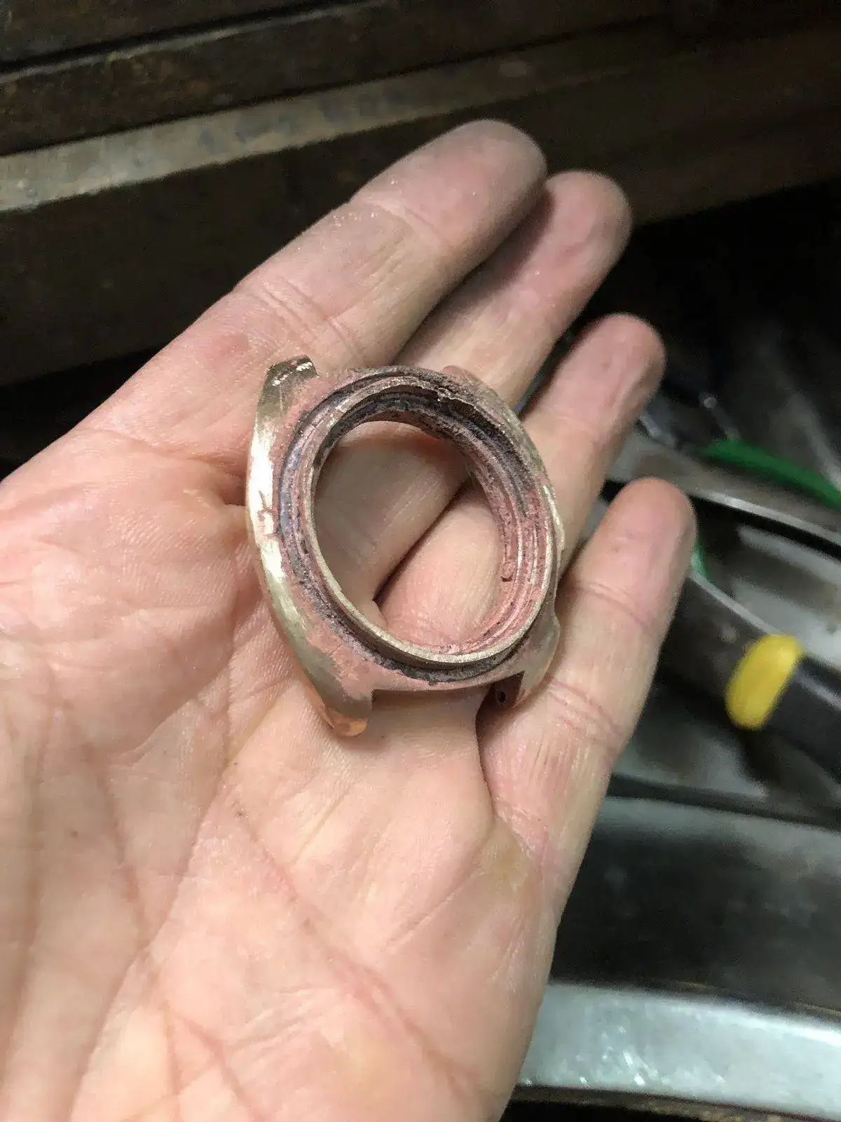

Antes de nada dejo claro que soy joyero de profesión , no tornero ni cajista , pero más o menos algo creía que tenía controlado , mucho más lejos de la realidad y inconsciente de lo que me esperaba .

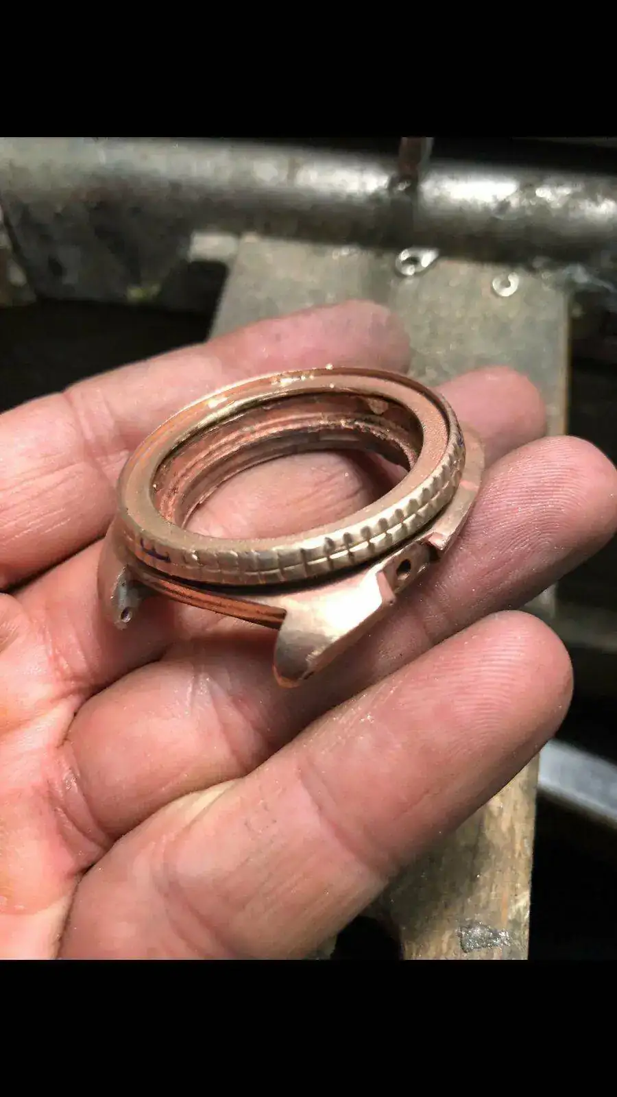

Desmonte mi seiko tortuga con lágrimas en los ojos pero con ilusión ,hice un molde y a fundir se a dicho!!!
El resultado.....
Antes de realizar esto me asegure de que la fundición hecha por micro fusión no me modificara las medidas reales del original ya que tenía que encajar , la tapa , bisel , Cristal etc y un amigo tornero me digo que no me preocupara que él me presentaba un compañero que me haría que todo encajara .
La sorpresa fue cuando visite a su compañero me dijo que no era viable
,pues hay me
Encontraba con un seiko desmontado y un gato inicial realizado y una caja de bronce para nada.

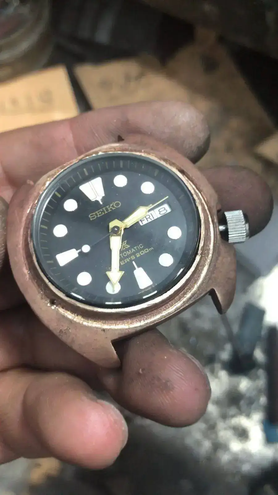

Después de Casi tirar la toalla , un amigo me animo a que lo intentara, a sin que hay empezó el trabajo faraónico , todo , todo, todo lo tuve que ajustar a base de calibre , limas , lija ,micro taladro y Muuuuuuucha paciencia .
Fue un verdadero caos nada encajaba bien , todo tuvo que ser repasado y ajustado a mano ...
Pero al final todo empezó a coger forma

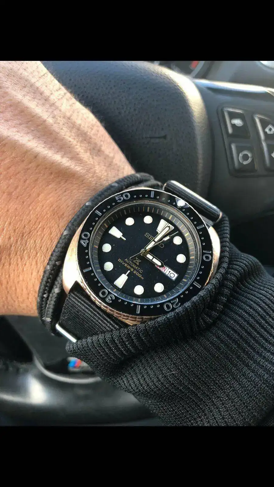

Opte por un bisel cerámico negro y le cambie las agujas ya que en la colección tengo un tortuga padi y el skx 009 y son intocables y por no tener una pieza más con las mismas agujas obte por el cambio de las mismas y el resultado después de mucho trabajo y muchos pensamientos de tirar la toalla fue este , espero que os guste.
Gracias a todos por llegar asta aquí y sobre todo a @ibi0069 por animarme y ala vez aguantarme en todo el camino!!
Un cordial saludo a todos !!!
Fenomenal! Las agujas y el bisel me han gustado bastante, la NATO y la piel le van que ni pintadas. Yo se que la experiencia y la aventura no tienen precio, pero en su día abrí un hilo de un Seiko tortuga bronce, modificado por una revista relojera, guapísimo también, aclaro que el tuyo no le pide nada. Gracias por compartir magnifico trabajo.
Menudo trabajo!!!
Te alabo el valor y la paciencia; el resultado espectacular.
Podían tomar nota los de Seiko...:whist::
A medio proyecto contacté con un asiático cajista que los hacía , que si lo llego a saber no lo abría empezando jajajajaja pero ya me cogió a medio camino a sin que asta el final .
En precio no me a salido muy caro pero en horas...........ufff
Menudo trabajo!!!
Gracias amigo pediré la patente por si acaso [emoji23][emoji23]jajaaja
Enhorabuena por el grandioso trabajo y excelente resultado!
Reloj único en el mundo que no vale su precio en bronce, lo vale en oro.
te felicito ¡¡ quedo muy bien con el bisel negro da mucho juego a correas negras, al nato esa me gusta mas que la marron, que lo disfrutes mucho ¡¡¡
Muy chulo, que trabajó tan bien hecho, por las fotos se ve que esta mejor terminado que muchos bronces del mercado, felicidades.
