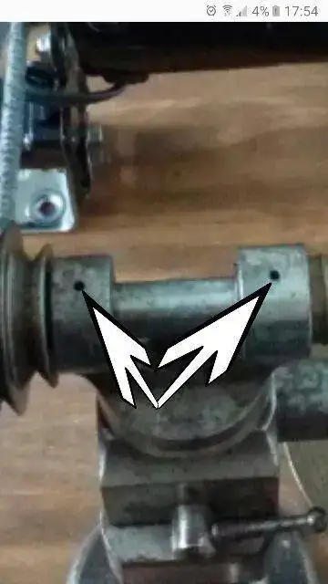

Hola Boctok. Convendría que desmontaras el buje del cabezal para su limpieza y lubricado. No es complicado. Debe llevar mucho tiempo parado ese torno y el aceite debe estar reseco y sucio.

Al menos engrásalo con algun aceite denso como el de motor de coche donde te indico.
En cuanto al otro, si me pones alguna foto del cabezal creo que podré decirte como desmontarlo.

Para desmontarlo muy fácil. En la parte donde va la pinza tienes que quitar el capuchon dorado. Va a presión.
En la parte trasera verás un disco que lleva tres tornillos con agujero pero sin ranura. Los quitas y sale el disco y la polea. Si no recuerdo mal el eje sale por delante. Pulelo todo bien y comprueba que los agujeros de engrase que te ha dicho Fildi estan limpios para poder aceitar el eje de vez en cuando.
Lo montas al reves intentando que la polea no roce en el cabezal y que tampoco tenga mucha holgura.
