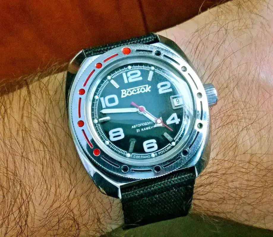

Me he dado cuenta de que uno de mis Vostok Amphibia adelanta una barbaridad, algo así como 10 minutos en 12 horas. Teniendo en cuenta que se trata de un reloj muy económico, ¿Pensáis que merece la pena llevarlo al relojero? Si es así, ¿Podría llevarlo a cualquier relojero o es un reloj complicado?
Ya sé que sin más datos es difícil adivinarlo, pero ¿Creeis que puede ser una avería importante o simplemente habrá que ajustarlo?
Pongo una foto del individuo en cuestión.
Gracias por vuestra ayuda.

10 minutos en 12 horas es muy raro. Puede que tenga el espiral montado o pegado...

Debe ser el espiral.

Un relojero con oficio soluciona ese problema, que posiblemente se trate de espiral pegada o magnetizada, en 5 minutos.

Hay una leyenda urbana que dice que cuando eso ocurre (que se haya pegado un tramo de espiral y por eso el adelanto tan salvaje) dándole dos o tres golpes secos contra la palma de la mano hace que se suelte y se arregle.

Esa variación es muchísimo, no parece normal, igual deberías llevarlo.
