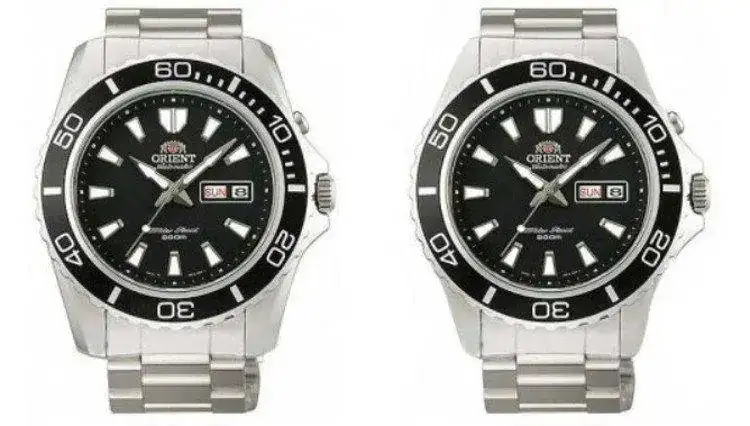

Estaba mirando a ver si era factible el mecanizar de alguna manera las asas de la caja de un MAKO para quitarles grosor.
Me imagino que un tornero fino eso lo podrá hacer después de haber desmotando el reloj para llevarle solo la caja.
La idea sería esta:

En este caso, no lo pregunto por si se puede hacer o no, que se que si se puede hacer. No se si me explico bien al decir si compensa.
Quiero suponer que es acero 316 (sinceramente no lo sé) y que en unas buenas manos (que las hay) se podría hacer ese rebaje, pero lo que no se es si merece la pena hacerlo porque la caja se verá afectada de alguna manera.
Quiero volver a suponer que no tendría porque haber ningún problema ya que el acero en la muñeca no está sometido a ningún esfuerzo que pueda hacer que se resquebraje o se deforme.
La terminación tanto de rebaje o estética se puede hacer fácilmente por un buen profesional y no es necesario vender ningún riñon para ello, aunque se que no costará dos duros. La calidad hay que pagarla.

con una drenel y un calibre se puede reducir las asas,luego se pulen .

Si lo vas a hacer, te sugiero que te pienses el hacer unas plantillas, si puede ser en madera o plástico muy duro, con la forma que quieres que tenga.
Lo superpones a la pieza y así solo te quedará a al vista la zona a desbastar. :ok::
Hola, como bien apuntas, si quieres un acabado bueno y para la tarea que necesitas la requiere, yo tiraría de un buen profesional.
Perooooooo también puedes probar, por supuesto- Sin tener ni idea yo he tocado ya un par de cajas, aunque te das cuenta de algunas de las complicaciones del material y de los útiles que hay que emplear (y en mi caso cuento con la posibilidad de disponer de buenas herramientas).
Si vas a probar (a mi me parece también bien), para progresar en una actividad, como la relojería, hay que practicar teniendo en cuenta además de los conocimientos, habilidades y las herramientas, factores como la motivación de logro, nivel de expectativas y grado de tolerancia a la frustración;-). Tanto si los reúnes como si no, lo que tendría claro en primer lugar sería probar con una caja a la que no tengas mucho aprecio (yo he probado con cajas compradas en Aliexpress) buscaría algunos ejemplos en la red ......
En mi caso, el problema lo tengo con el nivel de expectativas (idea vs realidad). Si es en una pieza que aprecio y uso, no puedo ver "muchas" imperfecciones ::blush::.

Yo soy un fan de la DREMEL y hay gente que hace cosas asombrosas con ella.
Pero rebajar/fresar un espesor de acero como el que pones necesitarías de mucha maña, una buena sujeción de la caja, una buen plantilla , muy buen pulso, etc..
Además la DREMEL tiene sus holguras. Dejar las asas a nivel de acabado y simetría con el resto, me parece extraordinariamente difícil.
Un buen artesano con una fresadora te lo haría en 2 patadas, pero a pulso con DREMEL no lo veo.
Prueba con alguna caja de chatarra o pieza de similares espesores a ver si te convence el resultado.
