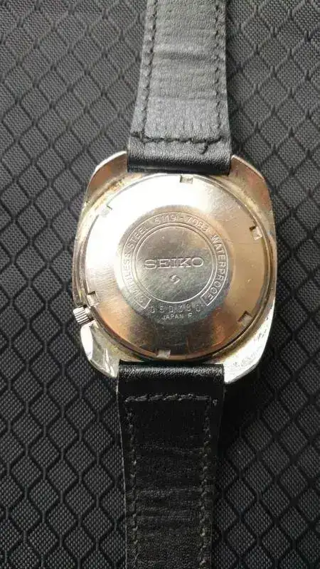

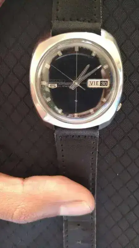

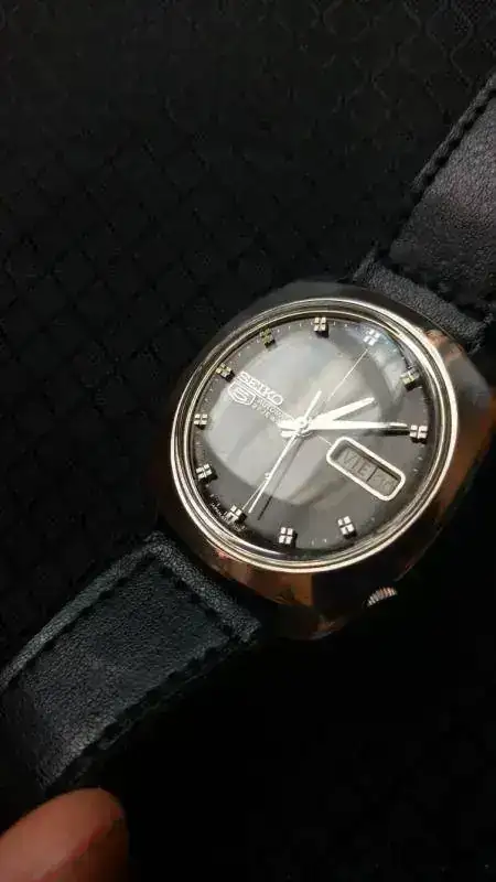

Buenas amigos del foro, vengo a ustedes a contar mi enojo y ligera calma. el asunto es que hace poco me hice de un Seiko 5 imagino de 1970/75, ya que estoy en mi etapa de tener relojes setenteros, y encontré en OLX un reloj muy lindo pero se encontraba en la zona selvática de mi país, Santa Cruz y bueno yo me encuentro en el Occidente una zona de nevados y frío típico del altiplano Boliviano "La Paz", y bueno me daba mala espina ya que allá por tema de clima y demás, muchas cosas terminan muy desechas aparte que en esta zona del país no he podido constatar que existan verdaderos amantes de la Relojería generalmente ellos cambian mallas originales por otras con tal de que sean más llamativas o les tocan las máquinas etc, en esta parte selvática no son muy cuidadosos que digamos, claro que existen pocos que si aman sus piezas y las tratan con mayor amor.
Al hablar con el vendedor el juraba que el reloj estaba en condiciones impecables que no tenía nada maltrecho, es más dijo que yo soy un hombre de Dios y voy a la iglesia no le engañaría el precio no me pareció malo 400bs y creí en su buena fe terminé comprándolo, el me lo envió cuando llego a La Paz me entero que todo estaba en muy mal estado el fechero no cambia y el pulsador de paso rápido tampoco sé que se podría reparar acá ya que en La Paz existe mayor pericia en cuanto a ese tema pero no lo lleve aún ya que espero viajar y encararlo de una vez y decirle todo esto no sé si cambiar el reloj o repararlo, y es difícil si lo llevo y le hacen servicio no podré devolverlo, ahora un primo me dice "este camba no sabe de relojes" lo cual es cierto pide 1000bs por un Omega cuarzo y 600bs por un Longines de cuerda, este primo me dice "ve a Santa Cruz muestrale el reloj cómprale otro pero pide rebaja por lo que te vendió" no me parece mala idea así no peleo más y me quedo con alguna pieza linda pero claro está vez revisando todo, espero sus consejos y amables respuestas, gracias.

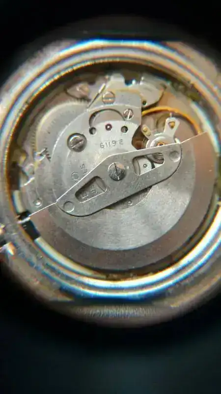

Como notarán terrible barbaridad pegar el calibre a la caja y para el colmo falta un tornillo en el calibre.
Sent from my XT1562 using
El reloj es de mayo del 70 y en las fotos no se ve bien eso de "pegar el calibre a la caja". Estos relojes llevan una bata de plástico, puede que sea eso lo que ves.

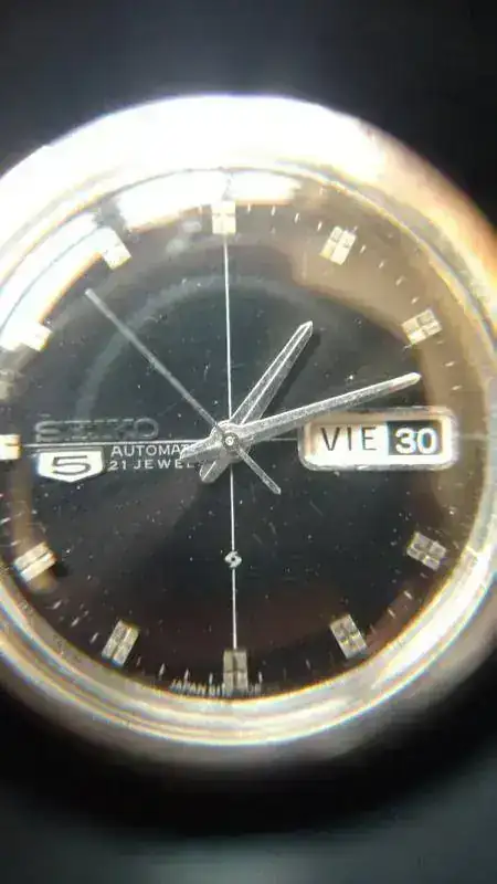

Unas fotos nítidas ayudarían ...
Una pregunta, que supongo que es tonta. Sabes cambiar la hora al 6119?
Yo tengo dos y van bastante duros. Hay que pulsar la corona para cambio de número, y pulsar más adentro para el cambio de día de semana.

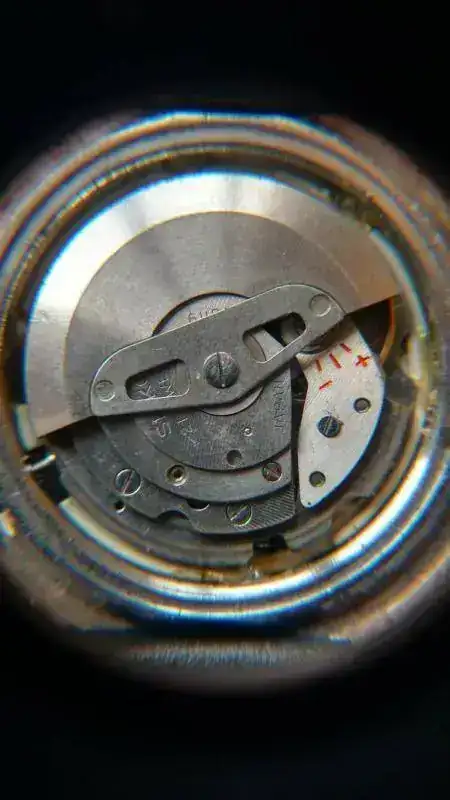

No veo nada raro a la máquina. Por lo demás me parece todo correcto, e ignoro si lo pagado es mucho o poco.
Si la pringue que se ve en la bata es pegamento... Malo...
Falta un tornillo del automático, y el color del calibre tan oscuro muestra exposición a la humedad. El puente del volante parece de otro color, posiblemente fruto de alguna reparación. Si 400bs corresponden a 52 euros europeos lo veo un poco caro, de hecho por 60euros compre yo uno nuevo hace un par de años con porte desde Japón incluido.

Tiene pegamento en el suplemento, que puede no sea de ahí.
Y falta un tornillo en el puente de automático.
