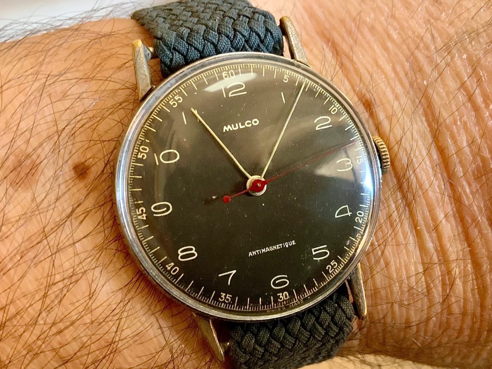

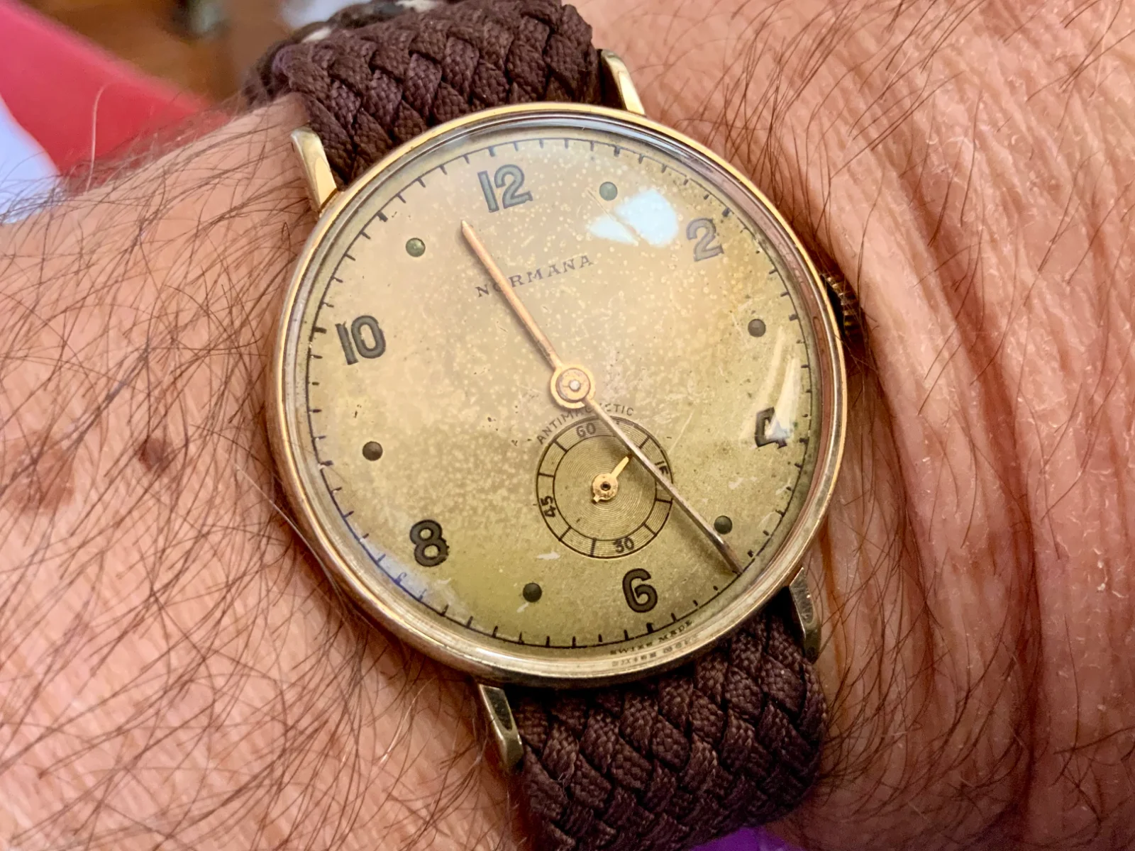

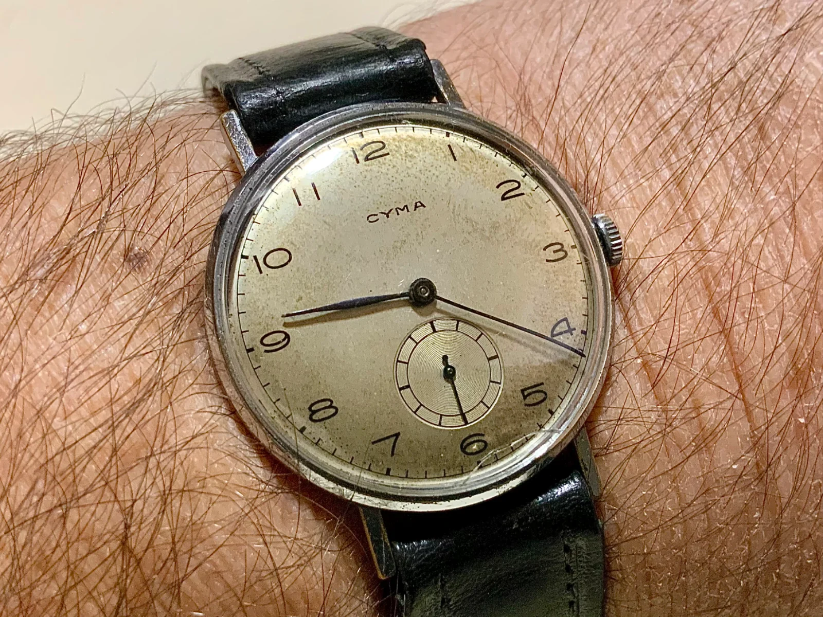

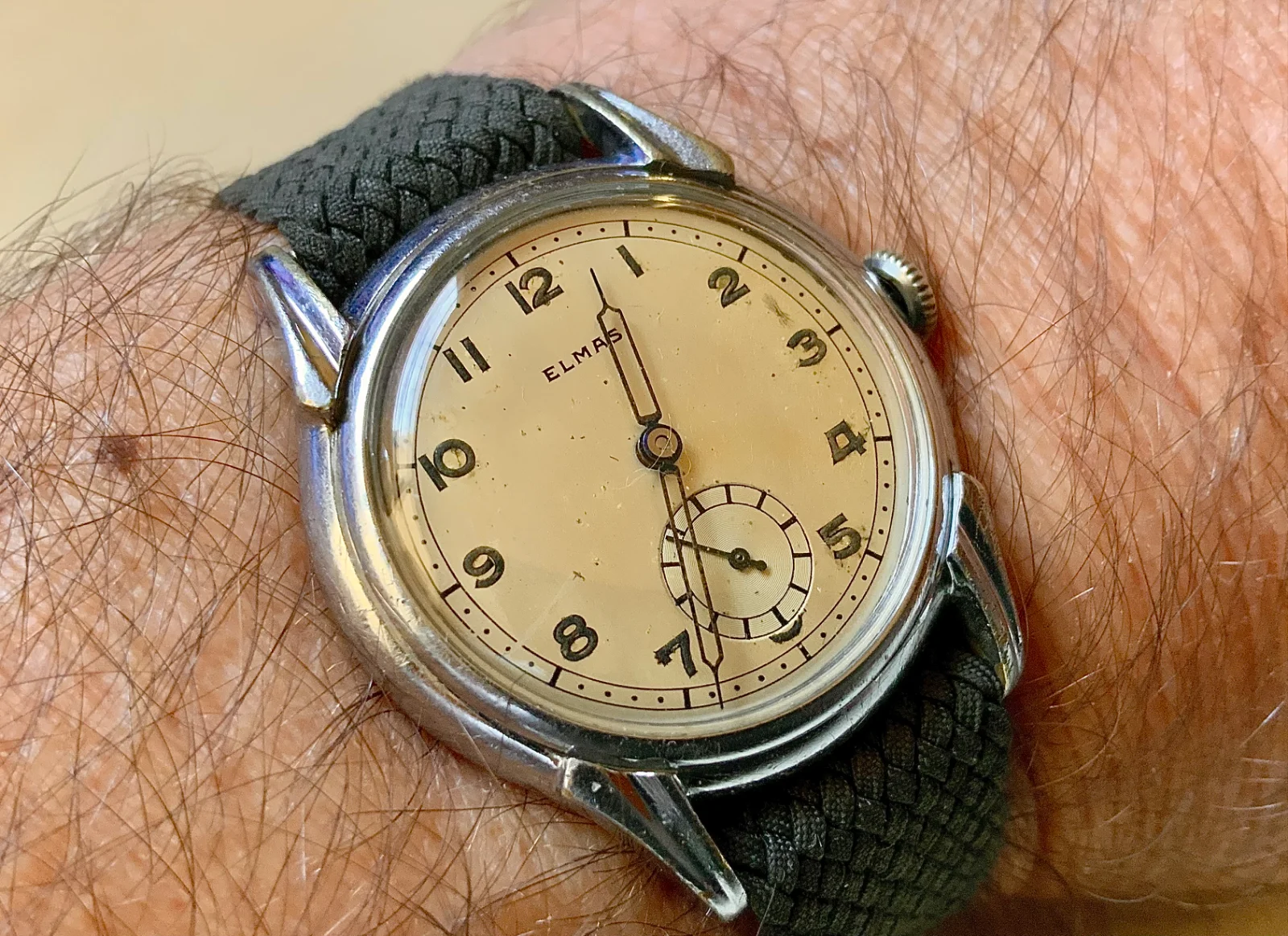

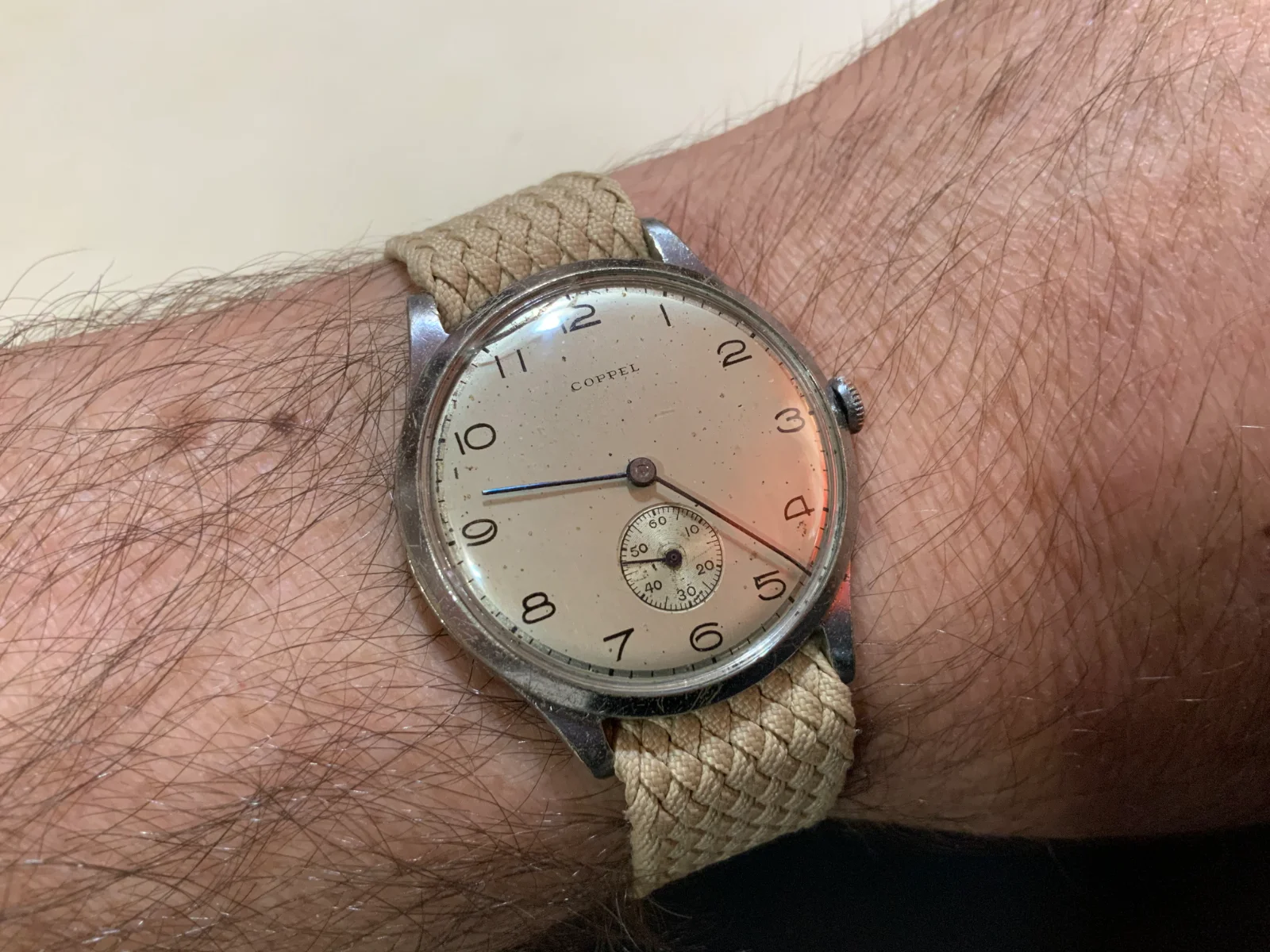

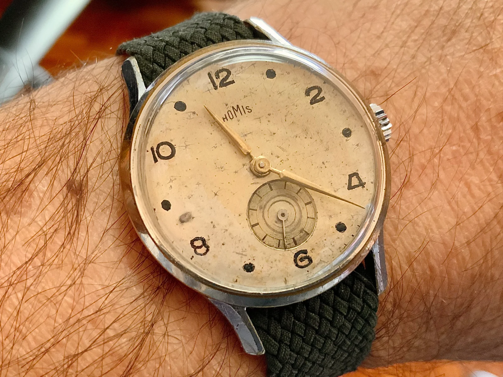

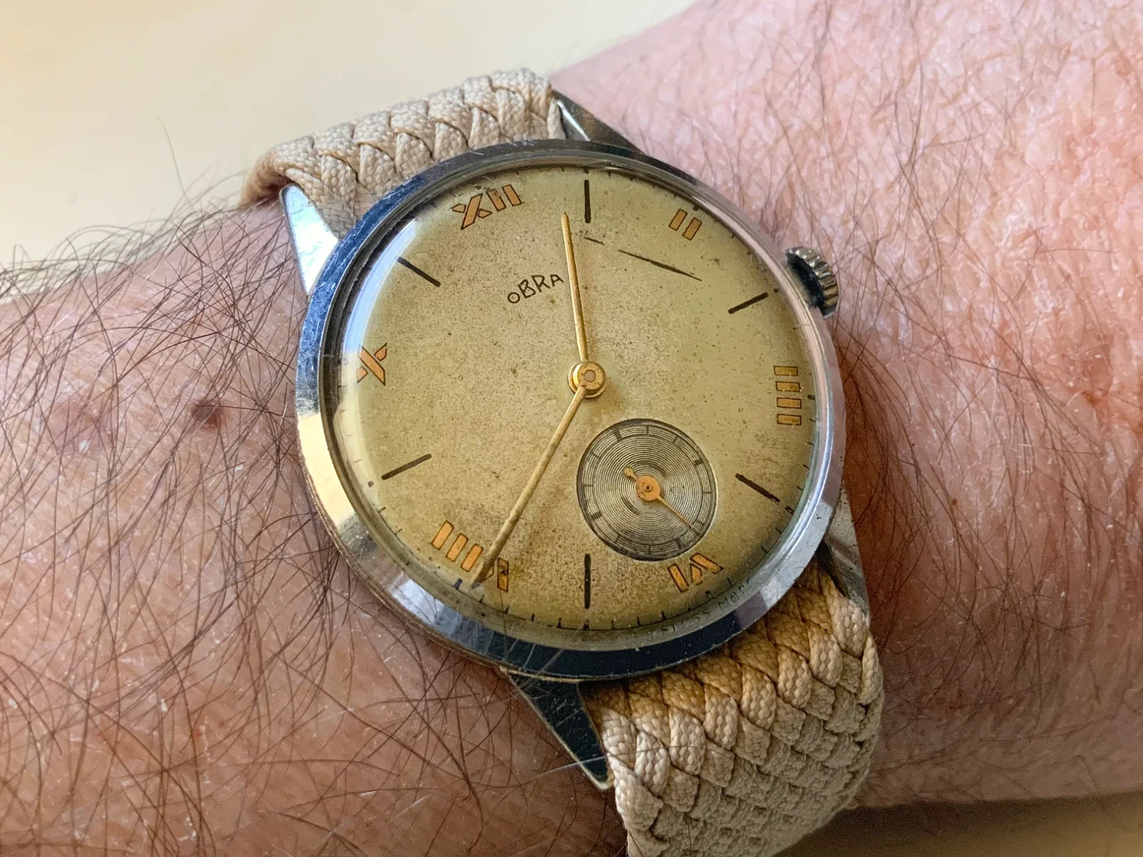

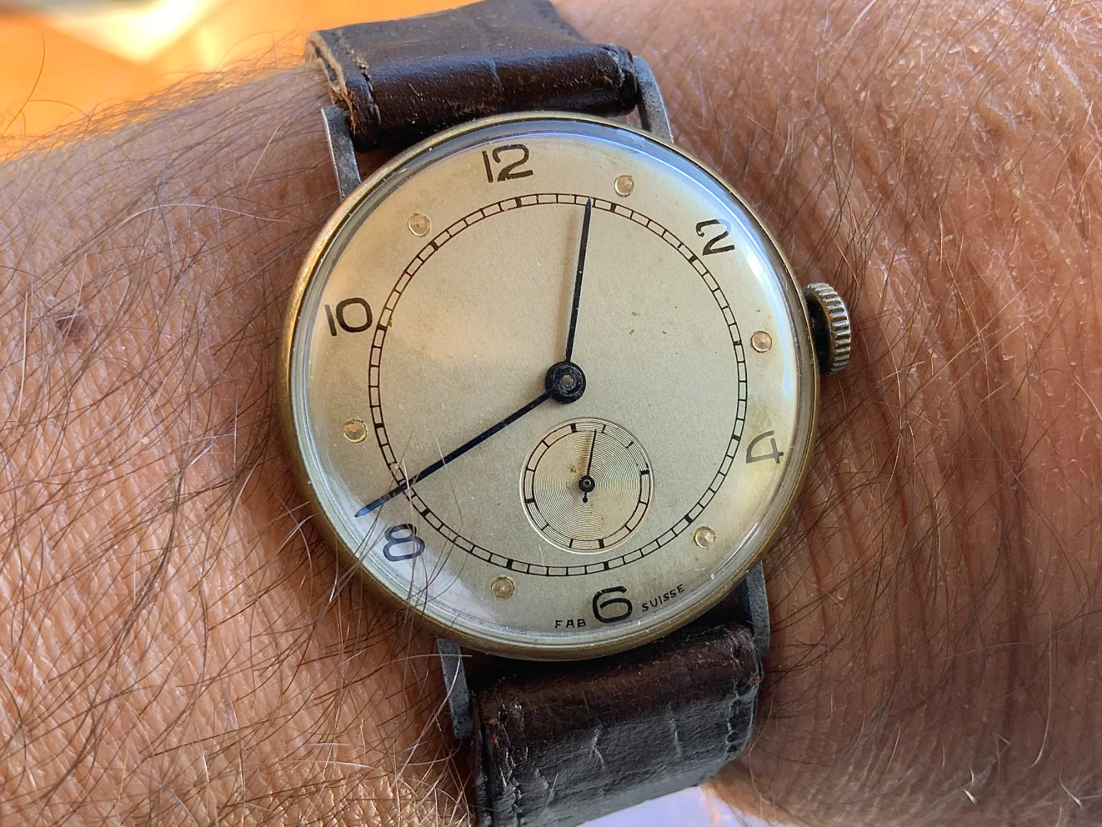

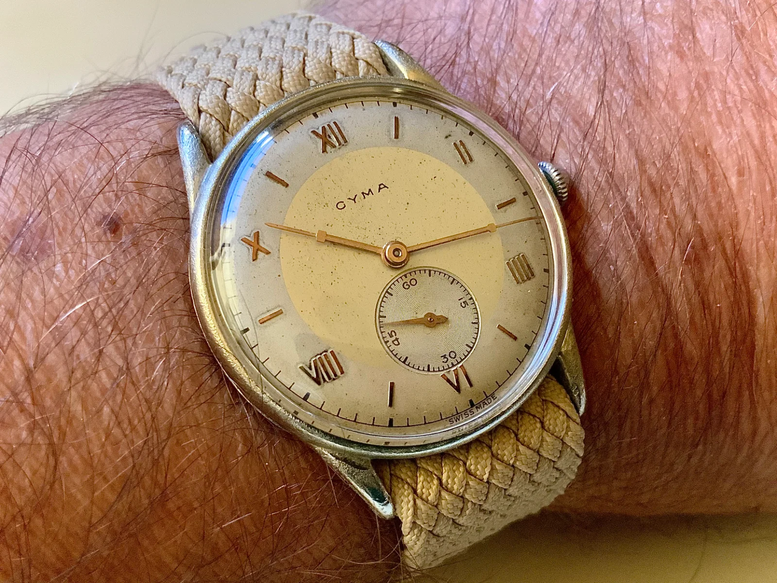

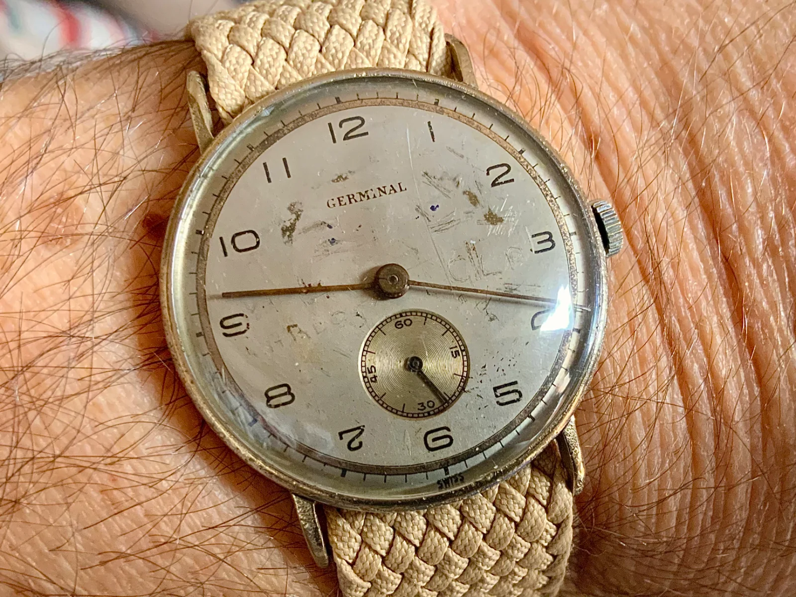

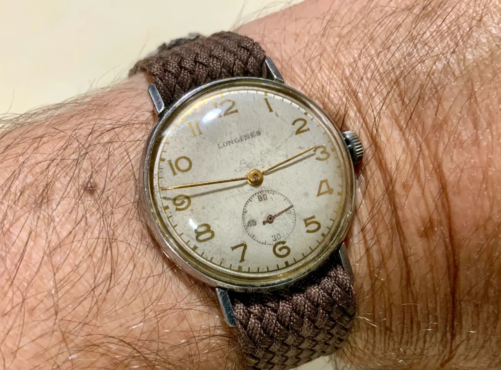

En relojería vintage es fácil identificar los relojes por décadas, cada década tiene unas características distintas, en los 40 se caracterizan por ser más espartanos, solían ser “plateados”, de tamaño más reducido y de fácil lectura, generalmente con numérales arábigos y con segundero a las 6 también de de tamaño pequeño. Se usaba el radio como material lumiscente principalmente en los de estética militar, sobre todo en los de dotación en la WWII. Te dejo algunos de los míos.
En España durante la posguerra, con el bloqueo internacional y las fronteras cerradas, muchas relojerías para tener relojes para vender, los hacían por piezas utilizando todo el material antiguo que tenían, máquinas, esferas, cajas, y cuando no lo tenían lo fabricaban ad hoc. Yo tengo este Longines, y alguno más por ahí, con estética de los 40, con una máquina de 1924, montado en una caja sin marca y con una esfera que le fabricaron al efecto.
En tu caso, yo creo que la esfera era la que le correspondía a la máquina, que podía estar marcada o no y decidieron ponerle Cauny. Pero esto sólo son conjeturas.
