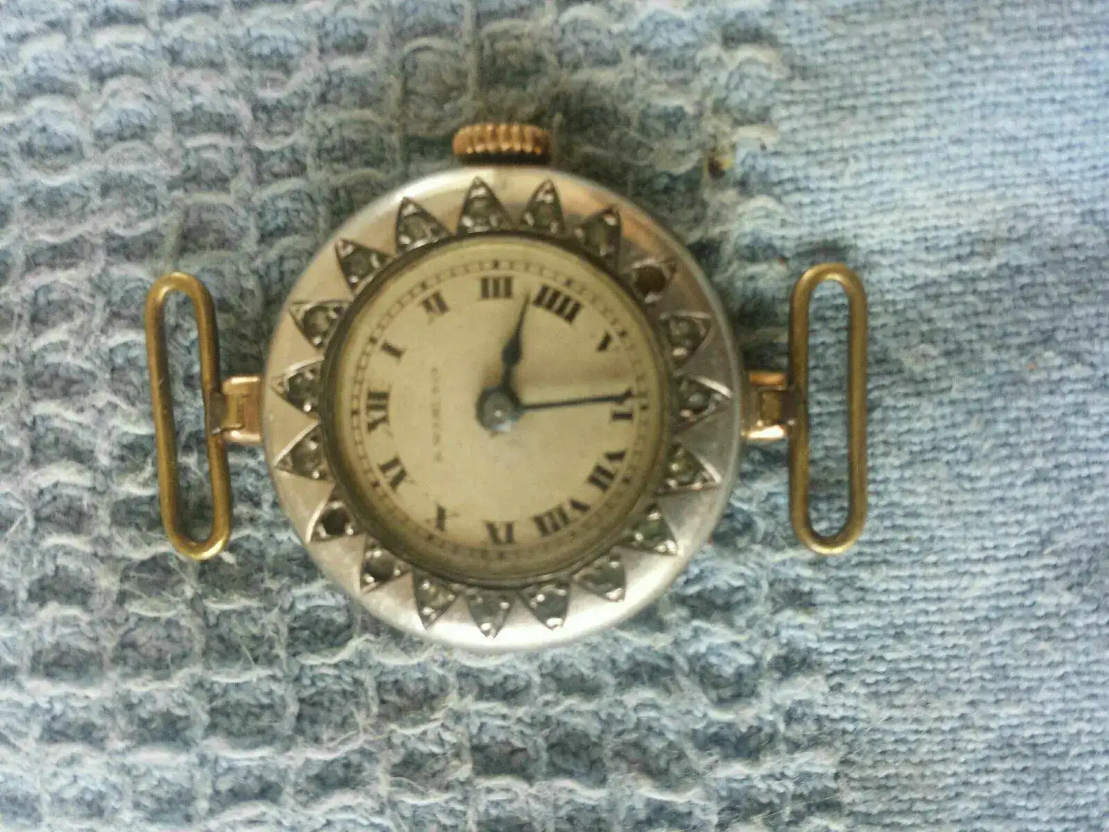

Buenas compañeros.
Pues hoy me he encontrado con este extraño reloj en un mercadillo y digo pues para casa....
Desconozco la marca. Si me podéis echar una mano? seria para reparar pues veo que la cuerda por lo menos esta rota...merece la pena.
La firma parece que pone g.wahl b c
Como siempre gracias por los cometarios

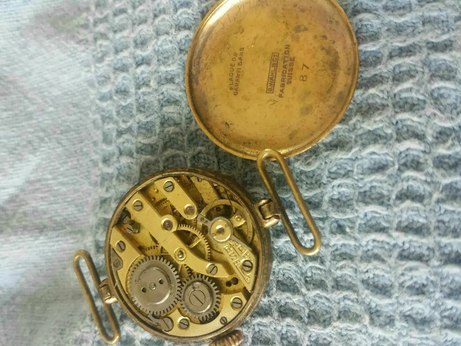

Pues si el muelle real está roto, has hecho pleno. Porque la espiral no digamos que está en muy buena forma, aunque parece ser la primera vuelta y hay gente con el pulso suficiente para enderezarla.
Por si le falta poco es un escape de cilindro, esperemos que "la flauta" del volante esté en condiciones.
En fin, que como buena, buena compra no lo veo, pero si te ha costado pocos aurelios pues ya tenemos otro para entretenernos.
Edito para que no parezca lo negativo que puede parecer mi mensaje anterior: Lo que es la esfera y la caja del reloj me gustan realmente, solo pienso que va a costar bastante volver a ponerlo a bailar.
Como G.Wahl no he encontrado nada en mikrolisk, ya vendrán los sabios a orientarnos.
Es un reloj de señora de los años 1930 aprox.
Estoy de acuerdo con Bito en que no es tarea facíl y ariesgado , espero que la caña del eje de volante este buena , de lo contrario va ser muy complicado.
Gracias compañeros. La verdad es que el reloj por lo que me costó no se puede pedir más. .intentare desmontarlo para entretenerme entonces
