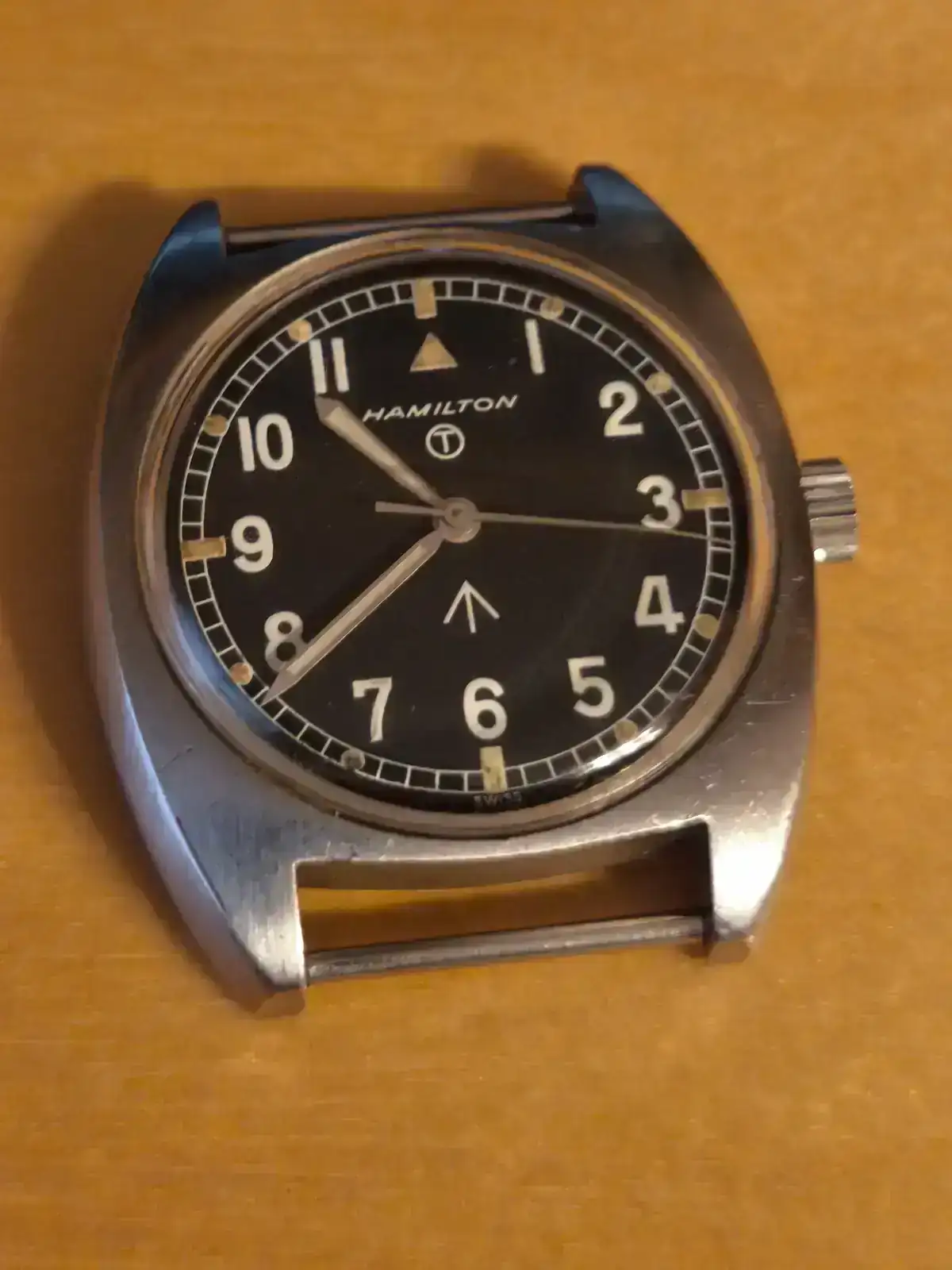

Buenas tardes. Acudo a vosotros a ver si podéis ayudarme. Iba a abrir el hilo en el taller de relojería pero he pensado que era mejor aquí, si no es correcto me decís.
Necesito un relojero de confianza en Barcelona (o provincia) que acepte Vintages, diagnosticar y/o reparar el movimiento de esta maravilla que ha llegado por casualidad a mis manos. Los pocos relojeros "manitas" cercanos que conozco y a los que ya he acudido no aceptan relojes antiguos y se niegan directamente.
El sistema de cuerda y puesta en hora no funciona correctamente y hay que ver qué se ha roto, pues el reloj funcionaba hasta hace muy poco: proviene de un familiar.
Según he leído lleva un calibre Hamilton 649 compatible con ETA 2750, así que supongo no sería muy complicado encontrar fornituras de recambio.
Os agradezco de antemano cualquier ayuda o consejo que me podáis dar a la hora de llevarlo a reparar y sobre todo ¿dónde en Barcelona? ¿otras opciones?

Precioso W10 en caja tonel, en un estado fabuloso.
Te han dado buenas recomendaciones. El calibre es un 2750 de ETA, como bien has comentado. No supondrá ningún problema ni de servicio ni de reparación y localización de fornituras.

La experiencia en Rabassa no ha podido ser mejor, desde que vieron el reloj supieron perfectamente lo que era, ni abrirlo y ya me estaban diciendo el calibre, que tenían acceso a fornituras originales en caso de necesidad.... entendieron perfectamente las instrucciones y lo mejor hicieron un excelente trabajo. Me enviaron la factura junto con un con descriptivo detallado de los trabajos realizado y la garantía de 2 años, por supuesto.
El problema estaba en la tija de dos partes de este tipo de relojes en los que se accede al calibre desmontando el dial, que no encajaba correctamente. Por tanto sólo tuvieron que dar servicio al calibre y cambiar el plexi. Absolutamente nada más. El resultado excelente.
