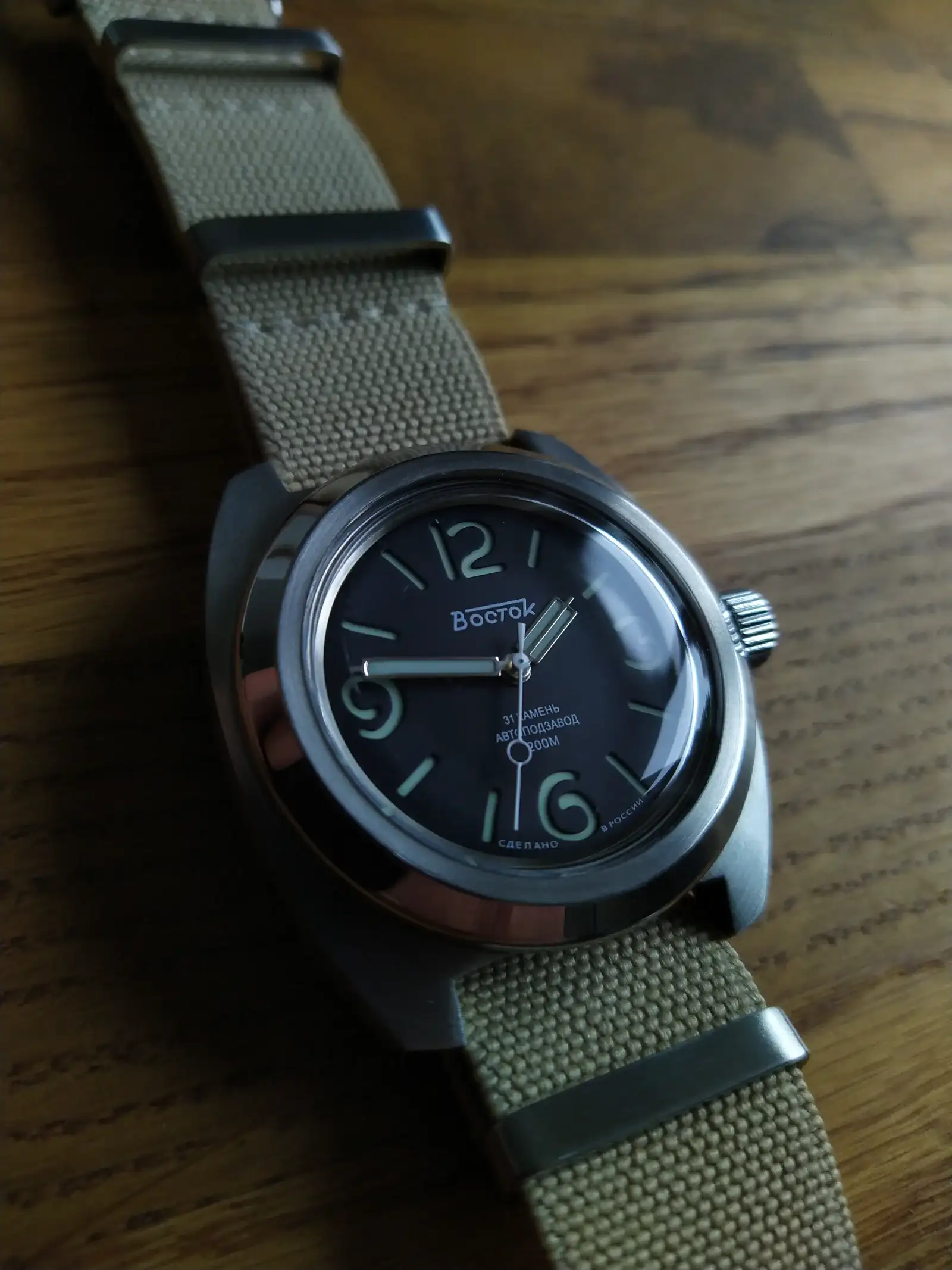

Hola a todos.
He adquirido por 2a vez un Pamphibia al que a la 1a vez que he ido a darle cuerda y ponerlo en hora, me lo he cargado.....::bash:: No debí extraer suficientemente, o lo hice incorrectamente, la corona y ahora está más muerto que Chanquete.
Viendo el precio de un movimiento nuevo no me merece la pena llevarlo a reparar.
Mi pregunta es, ya que toca poner uno nuevo, hay algún movimiento mejor compatible? Ni en este foro ni en otros he encontrado nada al respecto.
Ya sea otro Vostok, un Seiko NH, Mitoya...
Como en mi opinión todo hilo debe ir acompañado de fotos ahí va esa monada:
Reacciones: cestommek, Xc75 y Marius Jacob

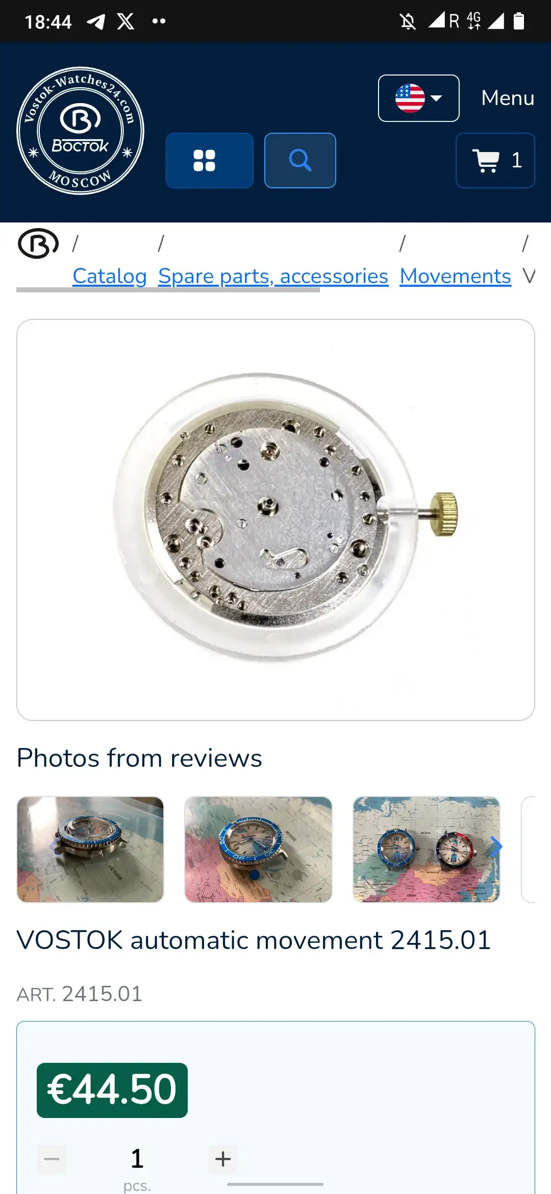

Y un 2415, dónde lo compararíais? Sólo he encontrado ésta opción:
....que con envío me queda en 72,50€

Precioso Vostok.
Sobre calibres compatibles creo que no tienes ninguna opción.
El único que sería compatible sería el 2416 pero al llevar esfera sándwich no le vale. Y poner un movimiento de otra marca no es viable. Por no hablar de que ya no sería un Vostok.
Con la situación actual creo que no hay muchas opciones de compra, tienes eBay y similares y la web que muestras sé que ha abierto tienda en Europa, aunque creo que es Vostok-world24
Otra cosa a tener en cuenta es que esas ediciones especiales de Vostok pueden tener diámetros de los cañones de las agujas diferentes al estándar. Así que si cambias el calibre es probable que tengas que cambiar la rueda de segundos, la de horas o el cañón de minutos, o varias de ellas.
¿El calibre lo vas a cambiar tú o se lo vas a llevar a un relojero para que te lo cambie?

Echaré otra vez un vistazo a eBay y si encuentro uno, lo compraré en la web de antes.

Pues lo dicho, vigila que la web que has puesto tiene dos variantes, vostok-watches y vostok-world, una envía desde Rusia (con lo que eso puede suponer) y la otra creo que envía desde Alemania.

He mirado la web que tú comentas y sí, estos envían desde Berlín por lo tanto los gastos de envío son menores (resido en Munich ✌️ ).

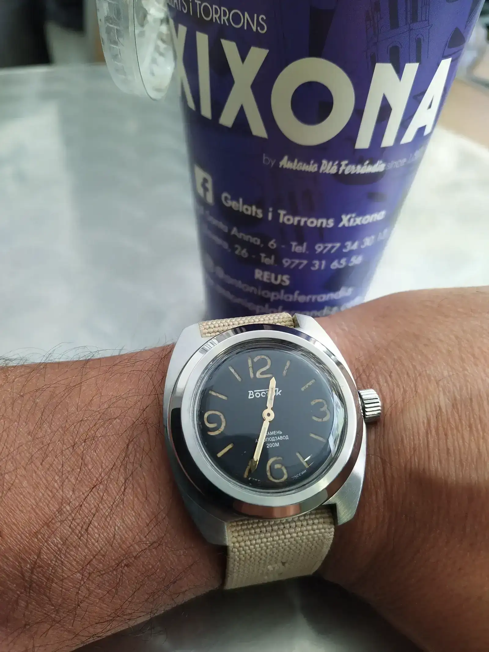

He aquí el resultado.
Bautizado en el Mediterráneo como debía ser.
La primera vez que ví Panerai como éste, quedé obnubilado, y ha sido la inspiración para mí Vostok Mod:
