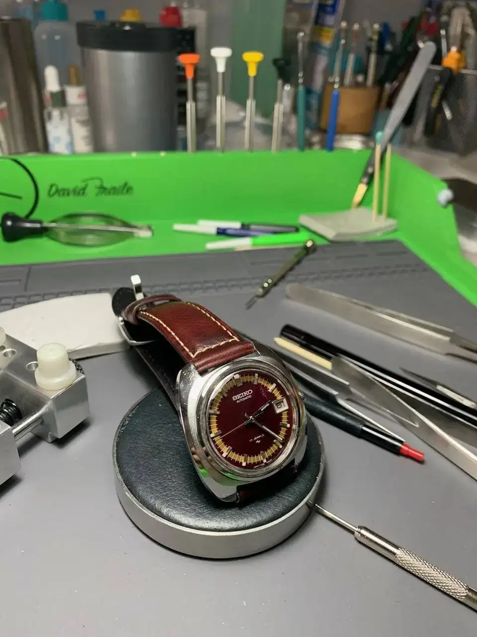

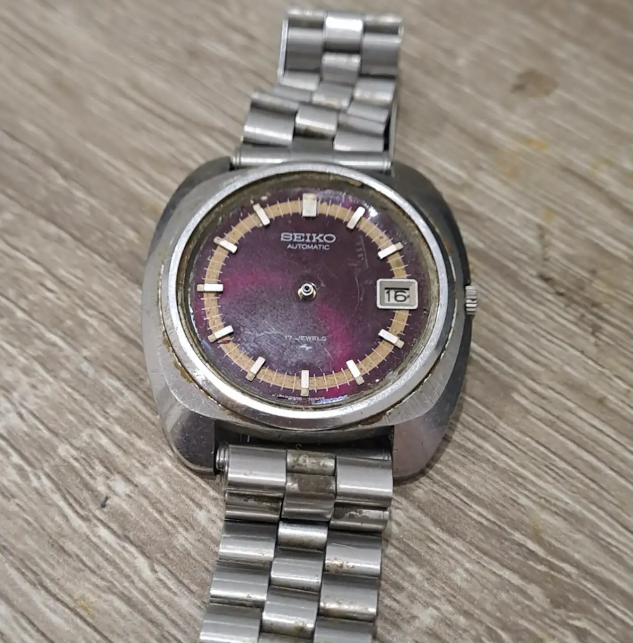

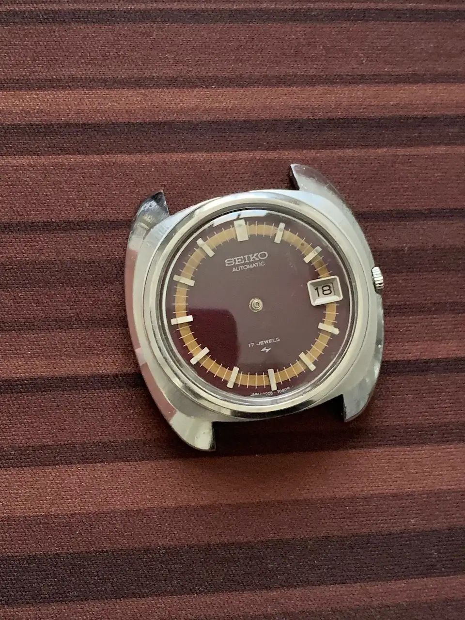

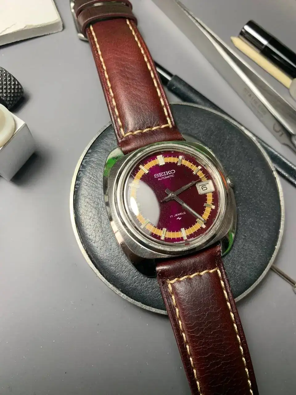

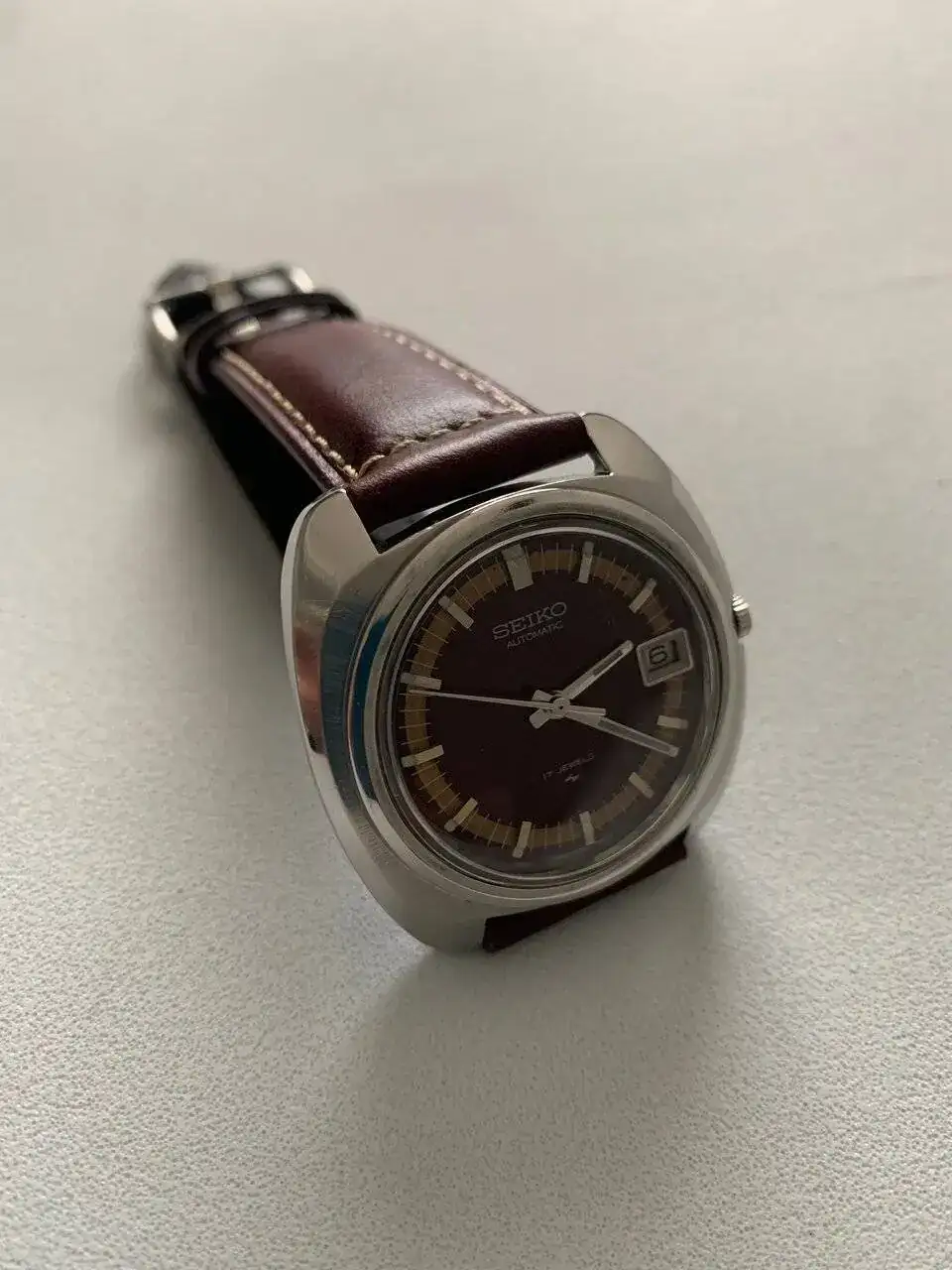

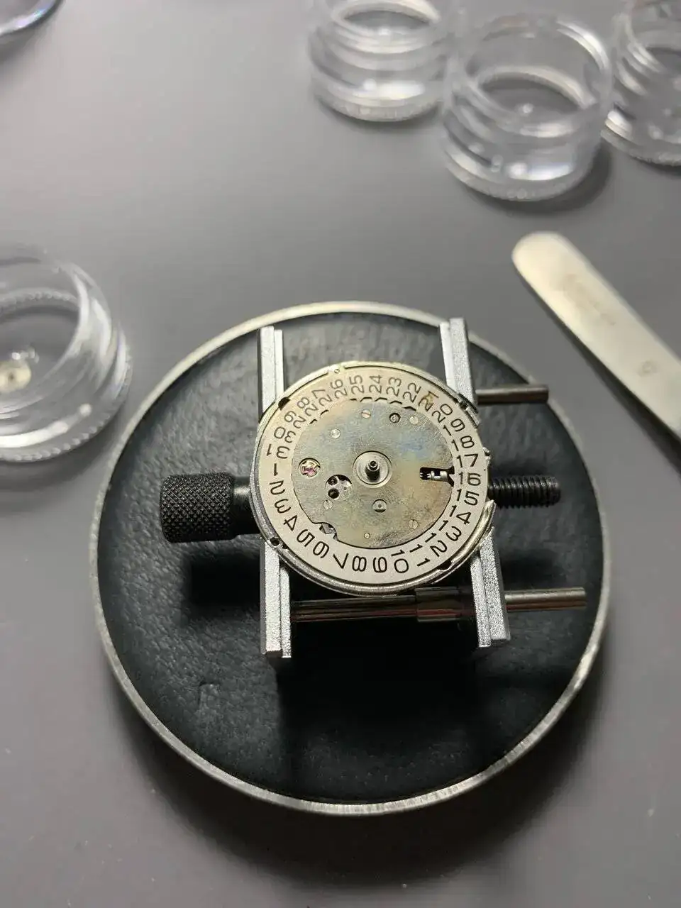

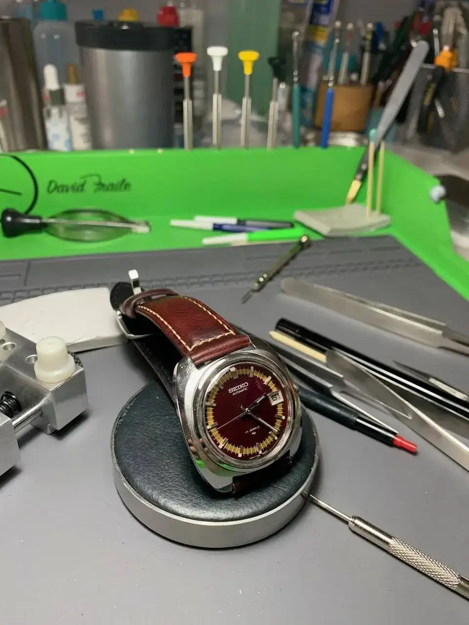

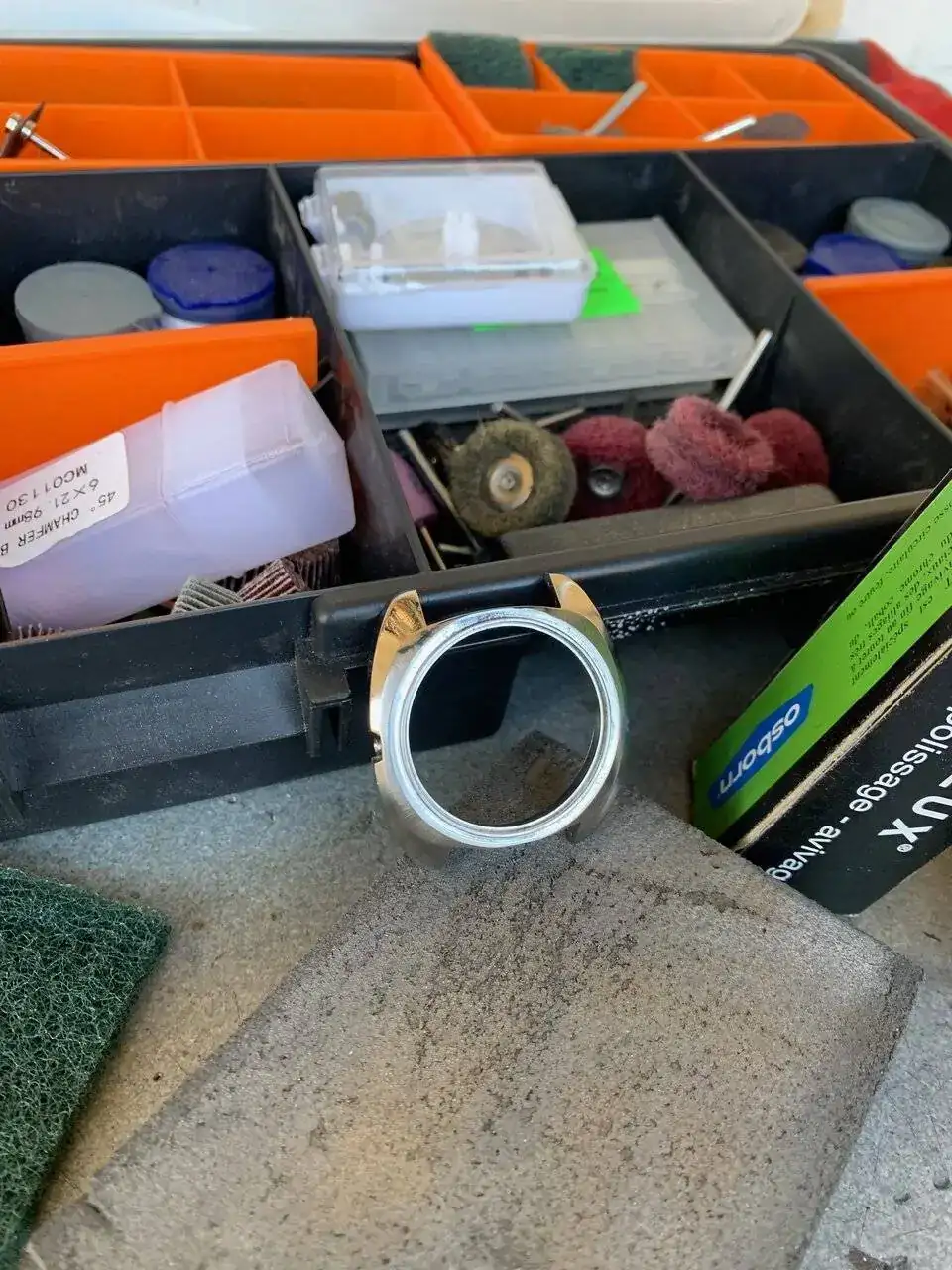

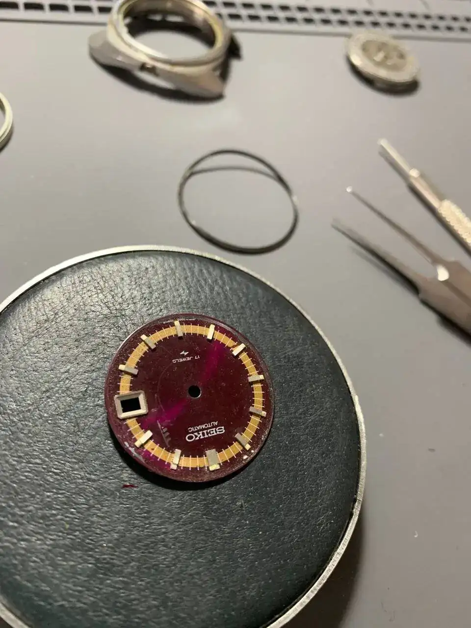

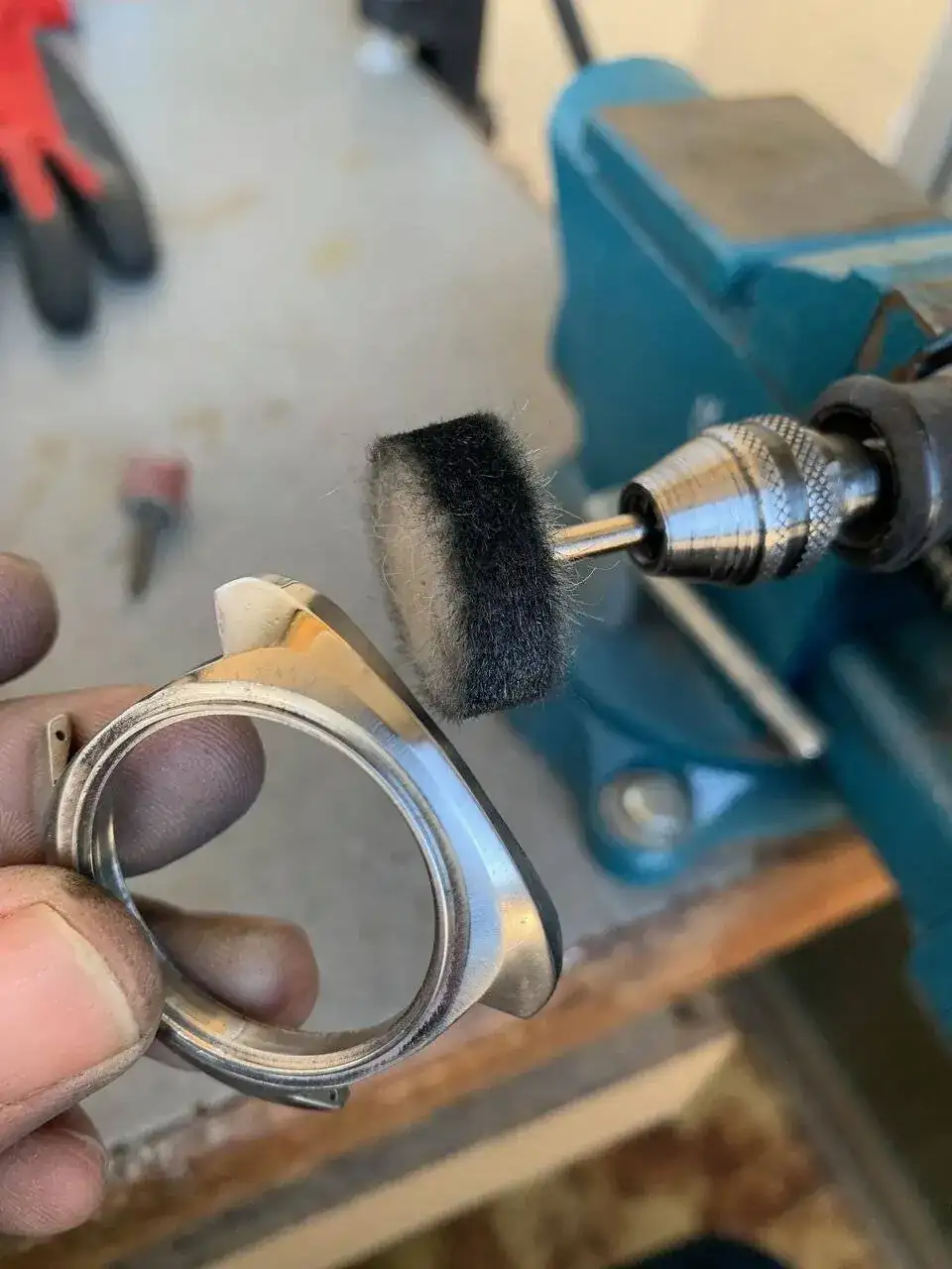

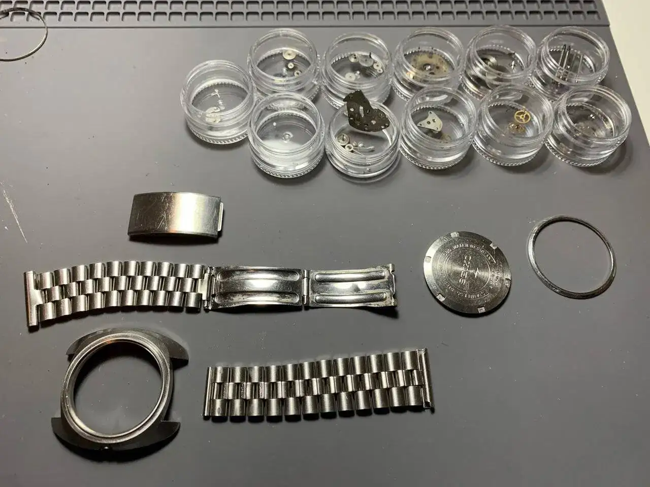

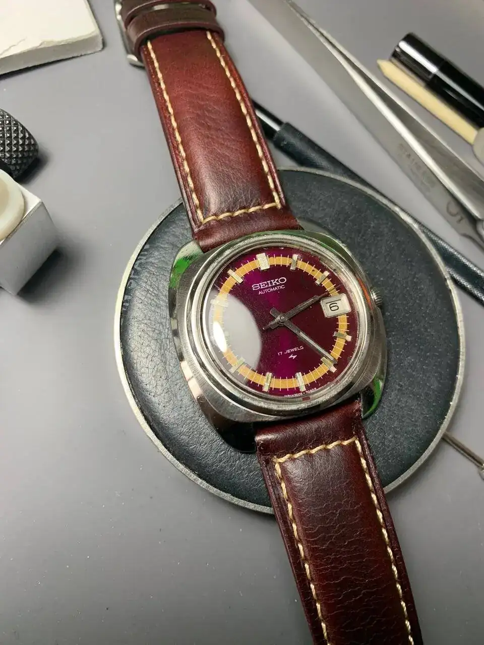

Otro proyecto casi terminado a falta de agujas y correa. Le quiero poner una de piel similar a la esfera.
Este me hizo mucha ilusión por que al mirar el número de serie se fabrico el año y mes en el que nací :yhoo::. Era una de las cosas que quería conseguir.

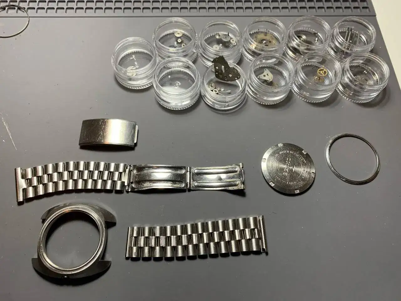

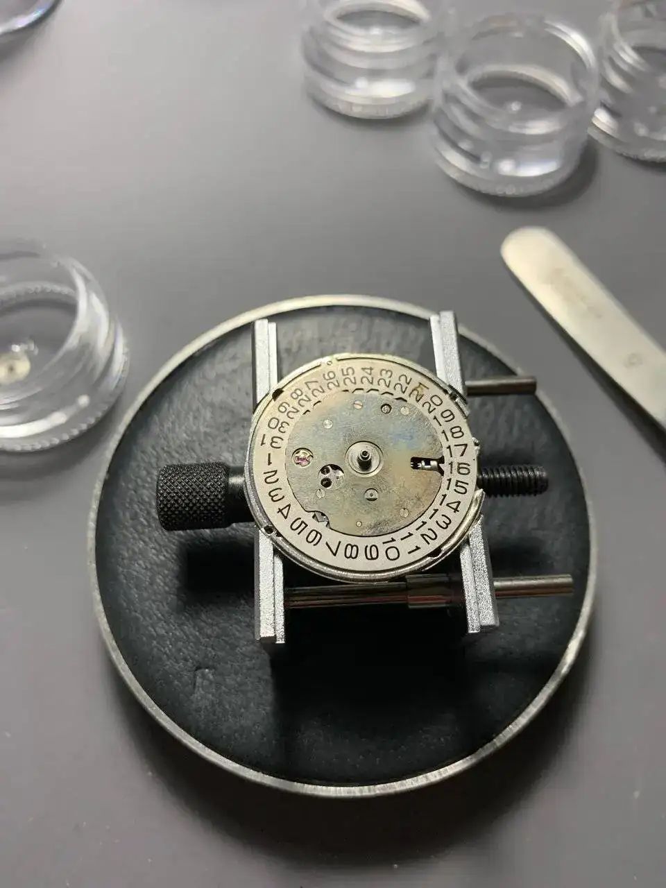

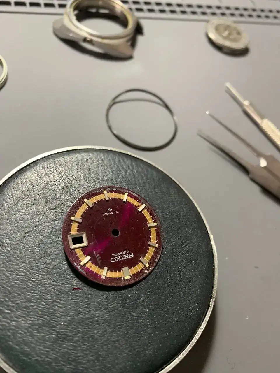

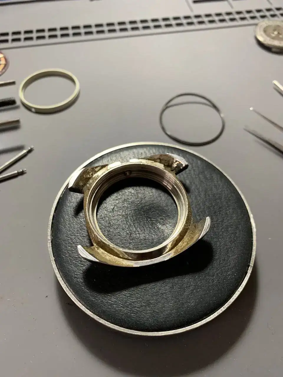

El antes:
El después:
Estoy feliz!!

El armis creo que no es el original, de todas formas no es malo y ya esta limpio y guardado para este u otro reloj.

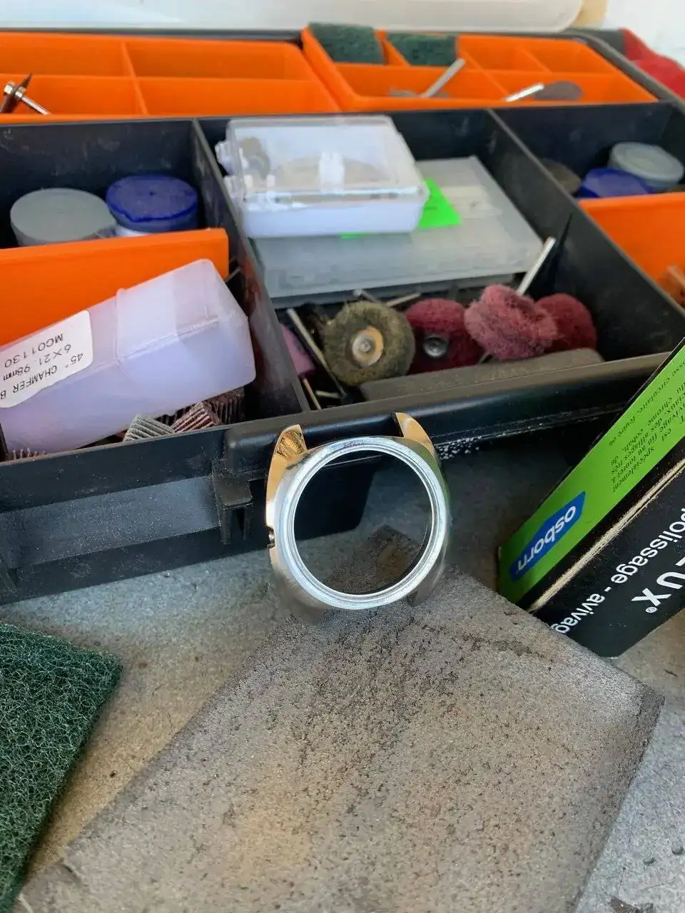

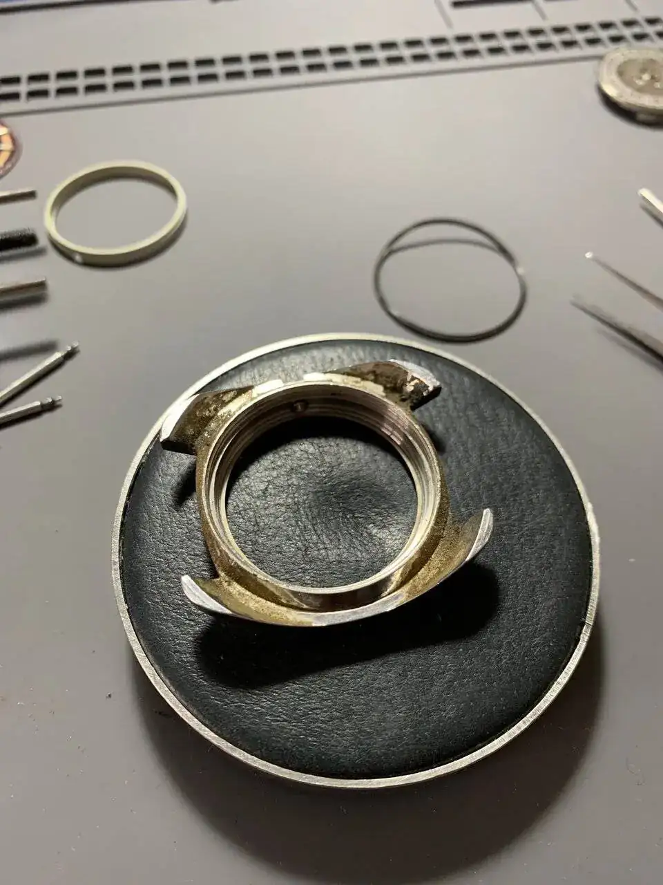

Coincido, me gusta mucho ese dial. Por cierto, la caja la has cromado o es de acero?

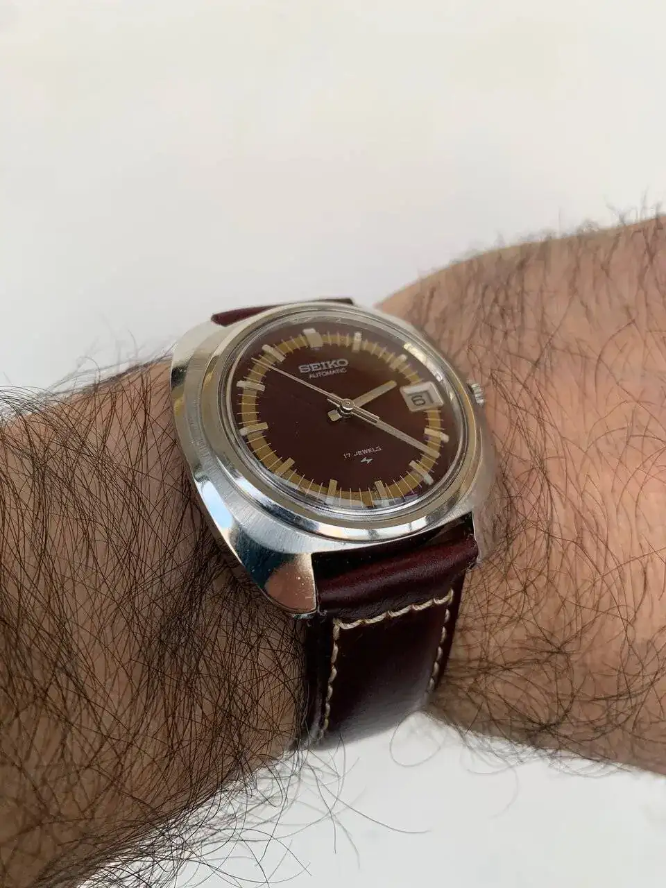

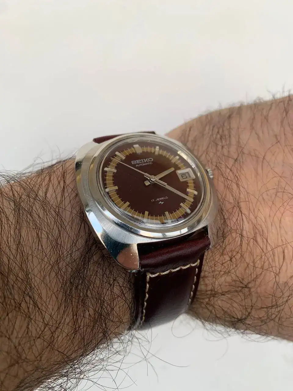

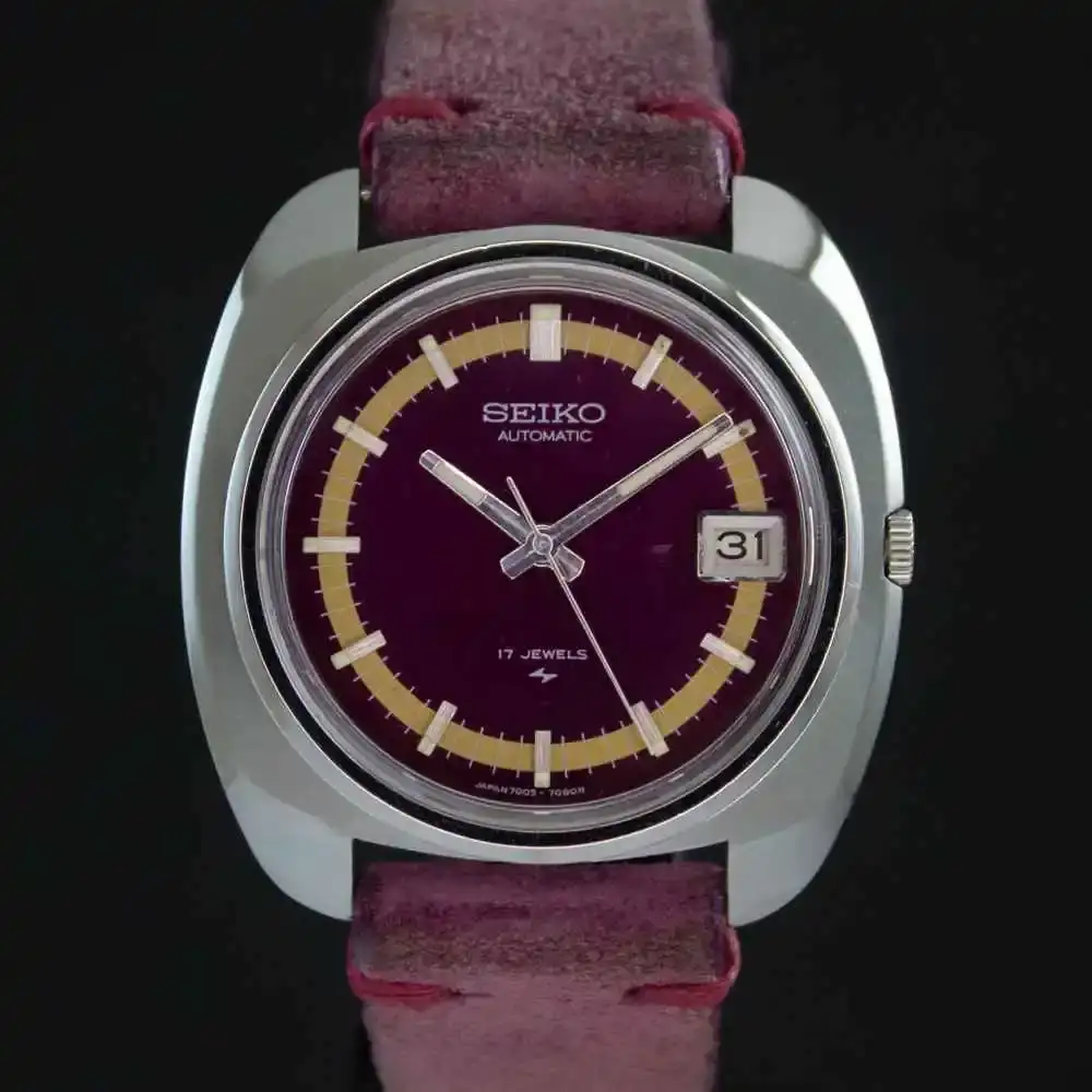

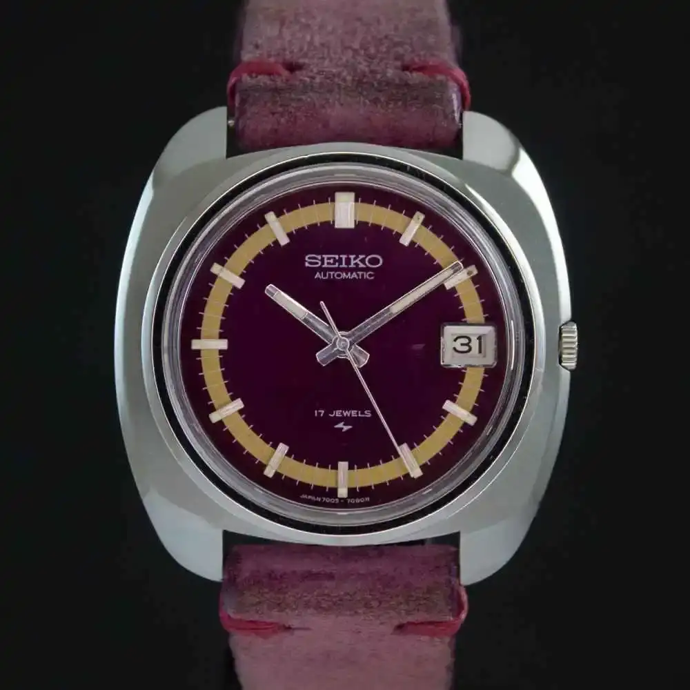

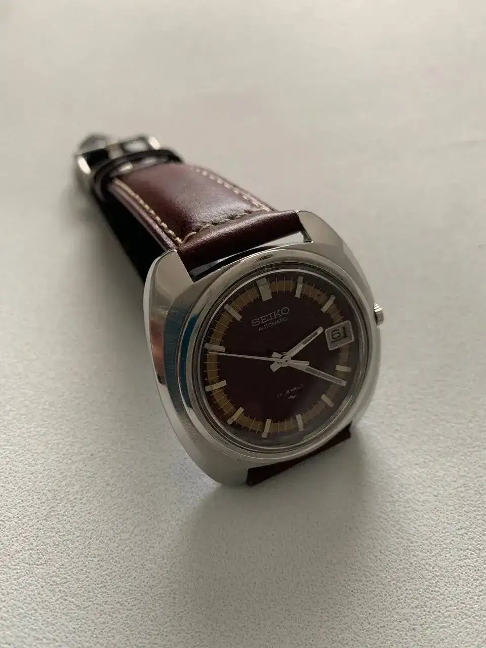

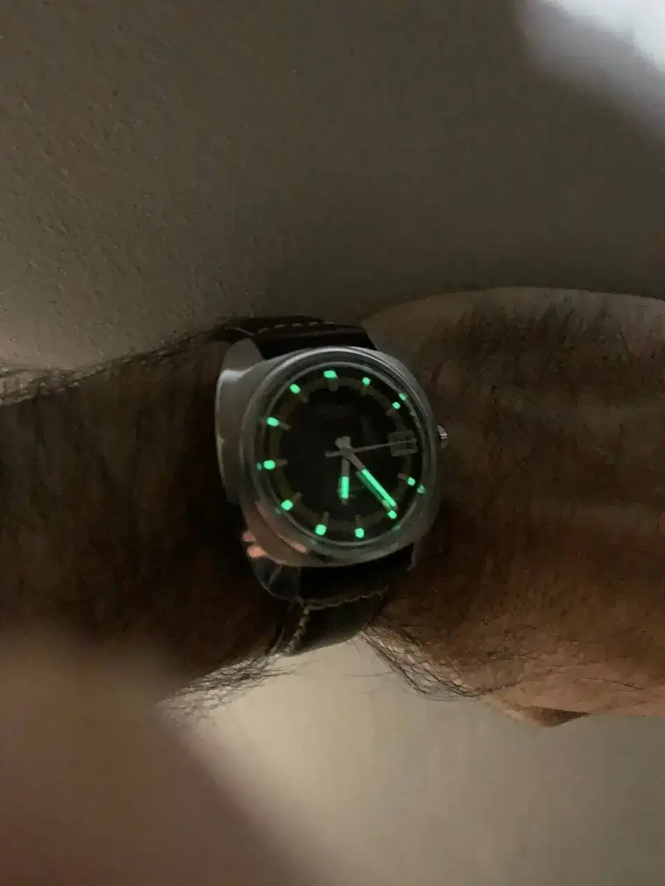

Ya lo tengo terminado. Estoy muy contento con el resultado. El reloj, cuando lo compré, tampoco tenía el Plexi, y había recibido un golpe en el dial, tenía unos arañazos fuertes con falta de pintura que solo he disimulado, quitarlos bien me era imposible. Del golpe también tenía el dial abollado, con mucho cuidado también lo he enderezado pues presionaba la parte del tiret, y al cambiar la hora rozaba. Menos mal que el calibre estaba bien y ningún pivote roto. Las agujas son de Ali, le tuve que redondear un poco las esquinas que es como las lleva el original y cambiar el lumen para ponerlo como el que puse al dial. La verdad es que para lo que me costo el reloj estaba muy bien.
Os de jo unas fotos:

Ver el archivos adjunto 2786221 Ver el archivos adjunto 2786223 Ver el archivos adjunto 2786224 Ver el archivos adjunto 2786225 Ver el archivos adjunto 2786226 Ver el archivos adjunto 2786227 Ver el archivos adjunto 2786228 Ver el archivos adjunto 2786229 Ver el archivos adjunto 2786230 Ver el archivos adjunto 2786231

La verdad es que le termine ,me lo puse, y no me lo he quitado. Pero este quiero reservarlo un poco.
Funciona de maravilla, traía la raqueta a tope en el +, después de limpiarlo la puse en el centro y solo he tenido que ajustarle un pelín. Eso si, el 7005A suena un poco a sonajero. El lumen me quedo bastante bien.
