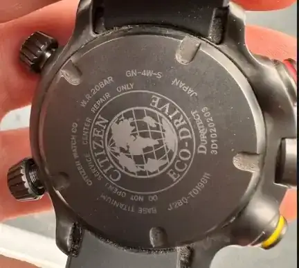

Buenos días. Soy Javier, entusiasta de la relojería desde pequeño. Creo este hilo, por si alguien le ha pasado con este reloj o uno similar.
He comprado un Citizen Altichron BN4021, el bisel exterior y el cristal están en malas condiciones.
Buscando por cielo y tierra he comprado un reloj igual de exposición sin mecanismo impecable (aun no lo he recibido, pero quería ir trabajando en este proyecto). La idea es abrirlos y sustituir el calibre. Tarea sencilla si tienes algo de experiencia en este tema. Cargado de ilusión me dispongo con mi llave Jaxa a meterle mano, pero es imposible abril la tapa. Esta dura no, lo siguiente. He probado poniendo un poco de W40 con un aceitador. No he aplicado calor porque no se las consecuencias que pueda tener. Con la bola tampoco creo que pueda, de todas formas no tengo una.

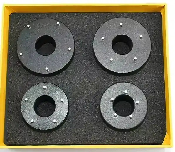

¿Alguna idea o herramienta para este tipo de tapas? Me gustaría no rayarla ya que está en muy buenas condiciones, solamente muy sucia.
Buscando no he encontrado nada específico de Citizen. Solo en una web he visto este tipo de útil, pero no se si servirá.

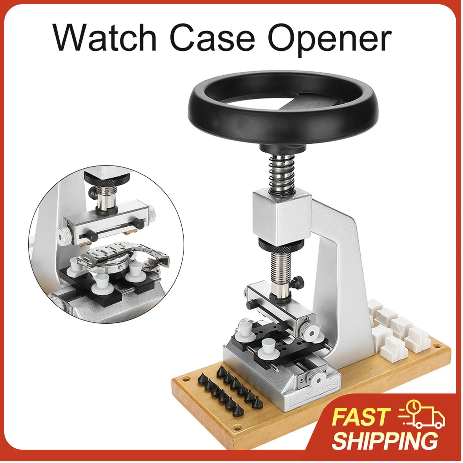

Así lo haré. Hoy he comprado el útil de la foto y una prensa, a ver como me lo monto. Gracias.

Bueno. Al final no pude aguantar y la abrí con la llave. Después me llegó la prensa y los acoples y funciona de lujo. Ahora estoy esperando a que llegue la caja que compré. Aún sigo intentando demostrar que no es acero Ruso…Cuando lo termine os enviaré fotos del proceso
