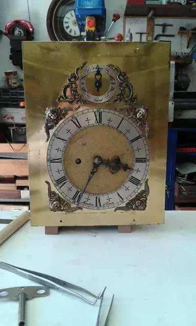

Os presento un reloj con movimiento doble fusee, braket de sobremesa.
2015-09-19 14.21.45.webpvista frontal. esfera de laton con agujas de acero pavonado.

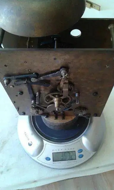

2015-09-19 12.40.04.webppeso total sin esfera ni pendulo. 3 kilos 532 gramos.

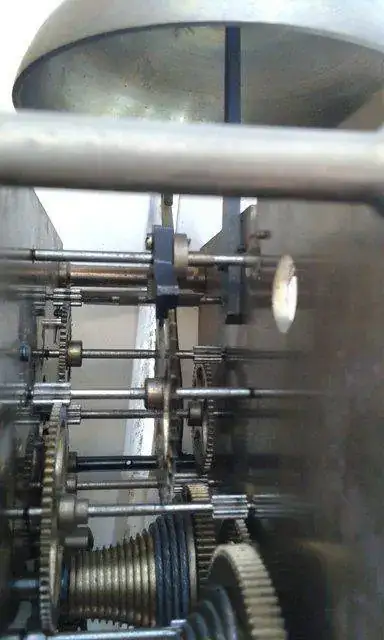

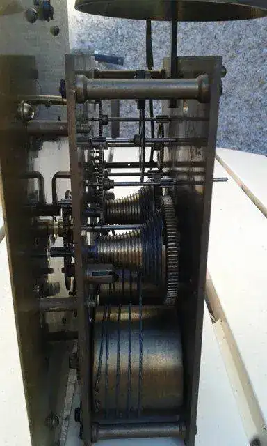

2015-09-18 18.47.25.webp lateral del movimiento.
2015-09-18 18.37.33.webp lateral.
2015-09-18 18.38.01.webp lateral de la soneria.

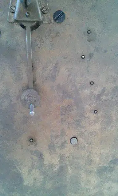

2015-09-18 18.37.48.webp pletina trasera, fijaros en el sistema de nivelacion.

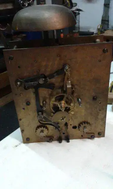

2015-09-18 20.50.22.webp pletina delantera.

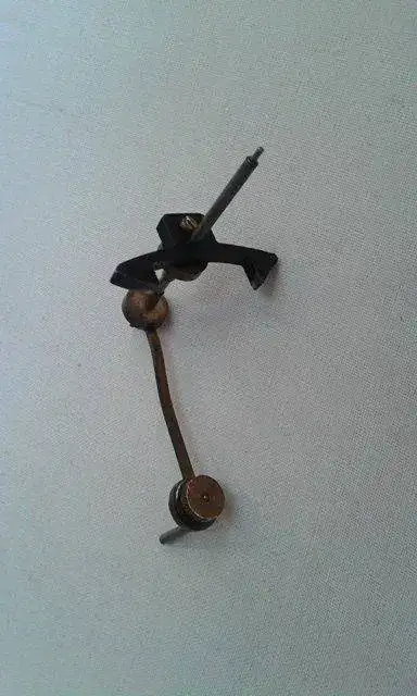

2015-09-19 13.10.46.webp el ancora. se sujeta a la base por tornillo frontal.

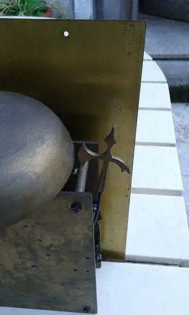

2015-09-18 18.54.25.webp el martillo de soneria con forma de alabarda es tipico de la marca.

Hola Secho. Magnifica máquina, y tres kilos y medio solo la máquina, tiene que solida de narices. ¿Que mide?

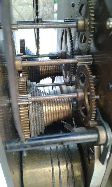

Gracias Secho por enseñarnos ese magnifico reloj, con alguna participación española en especiales cajas de madera, con mucho prestigio internacional y con muy pocos ejemplares. Dos fusees, garantía de uniformidad de marcha y precisión.

Las medidas de las pletinas son 185 x160 x3 m/m.
Un saludo Secho

Este reloj además de ser vistoso aparenta ser de buena calidad con sus gruesas platinas y engranajes tallados. El fusee al transmitir una fuerza constante garantiza una mayor exactitud y además estéticamente es llamativo. Gracias por mostrarlo.

En la parte superior de la esfera veo una aguja para seleccionar si se quiere que suene o no, pero en la maquinaria no veo donde actúa para elegir una u otra opción. No sé si es porque falta algo de montar o está en una zona que no logro ver.
El sistema para ajustar el escape aunque el reloj esté en un lugar algo desnivelado también es muy práctico, y evita los calces bajo las patas o tener que realizar ajustes más complicados.
La maza de la campana también es muy curiosa, y relativamente frecuente en relojes esqueleto ingleses (Skeleton clock)
En la primera foto también se ve parte de tu taller, y tampoco tiene mala pinta. Seguro que pasas buenos ratos con tus relojes.
